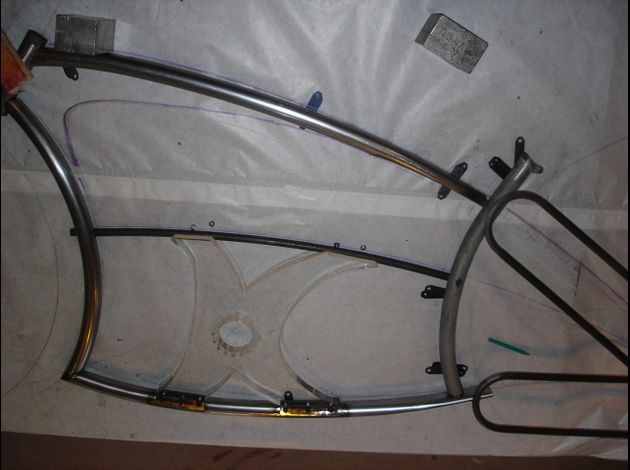

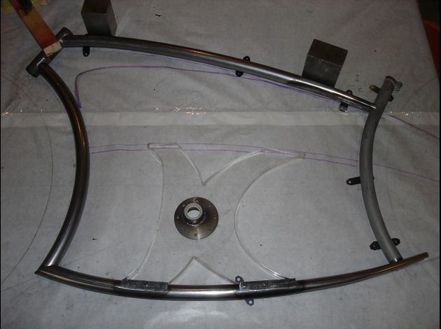

Tube apres tube...... je vais finir par attendre mes roues :?
en attendant qu'elles arrivent, je bricole tranquile !!
ce soir, un tube :)
Hier, j'ai aussi réalisé la fixation du "K" sur le tube du bas
il va me rester a faire le petit tube du millieu et la fixation du "K" sur ce petit tube.

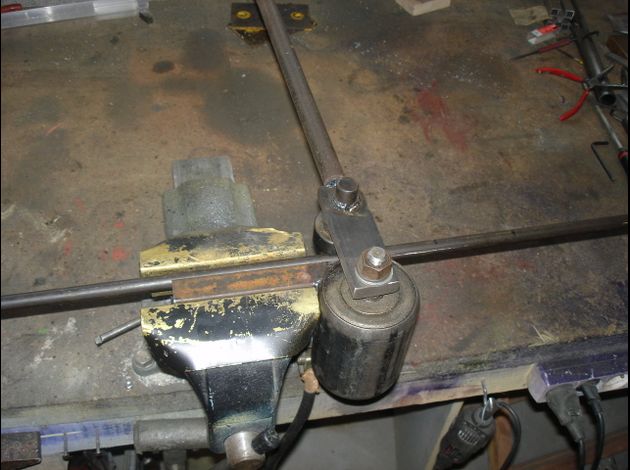

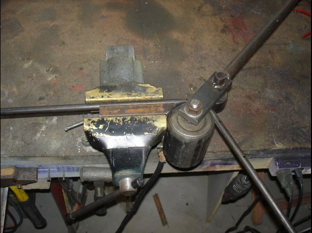

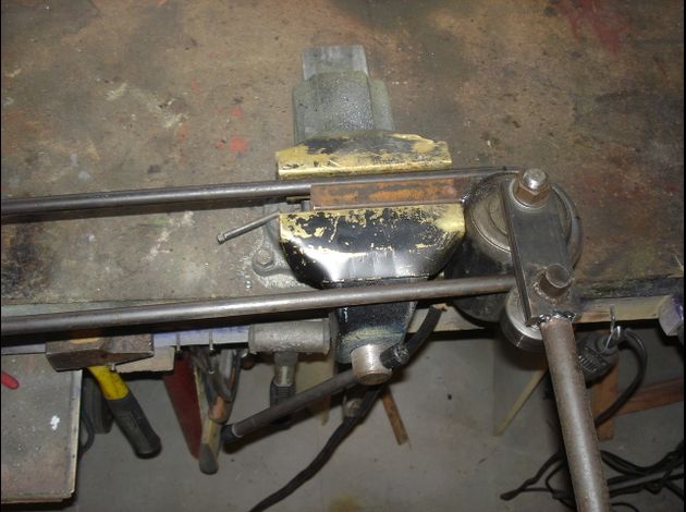

Ce matin séance haubans:
pour faire de beaux haubans, prendre de beaux tube bien droit, reperrer le centre, tracer , calculer le rayon de la fibre moyenne, puis Ø x 3.14 /4
avec ça, tracer un repere de part et d'autre du centre.
un coup de machine magique :
et compter jusqu'a 3:
1
2
3
et voila, c'est pret!!
il ne restera plus qu'a donner un coup de presse pour le grand rayon quand le cadre sera sur le gabarit de soudage.
presque tous les tubes sont fait, il me manque un peu de tube pour le hauban central arriere, faut que j'aille au magasin!! :?
A + pour la suite! :wink:

vraiment classe ta cintreuse 8) ça marque pas les tubes, t'as plusieurs "galets" pour différents rayons de cintrage et diamètres de tubes ?

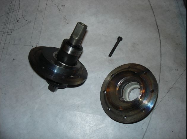

Tu aurais le détail de la pièce où le pédalier va être fixé?

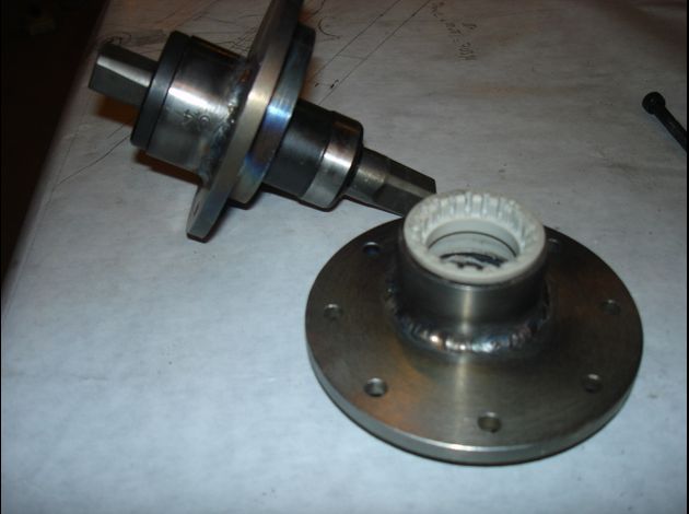

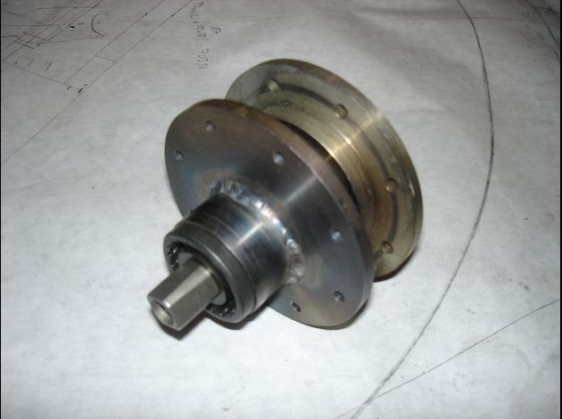

voila ledétail de mon boitier de pedalier:
j'ai recuperrer un boitier sur un velo donneur d'organes,
j'ai tourné 2 flasques avec un épaulement ,
dans ces flasques,j'ai alesé un trou excentré du Ø du boitier,
j'ai fait un montage à blanc sur une chute de plexy (celle sur laquelle j'avais réalisé mes tests d'alesage du K)
j'ai pointé en place
j'ai cassé le bout de plexy
j'ai scier le boitier en 2, dans l'espace que j'avais laissé entre les épaulements
j'ai bu une biere
j'ai finalisé la soudure
j'ai repris la face scié au tour pour que ca soit propre.
Ben quoi, vous voulez savoir.....
au final, ca donne ca:
@ man-x: j'ai 2 Ø de galet pour le tube de 14 et celui de 12
le "moyeu" quand a lui fait 90mm, c'est nikel pour les pneus jusqu'a 3 pouces.
