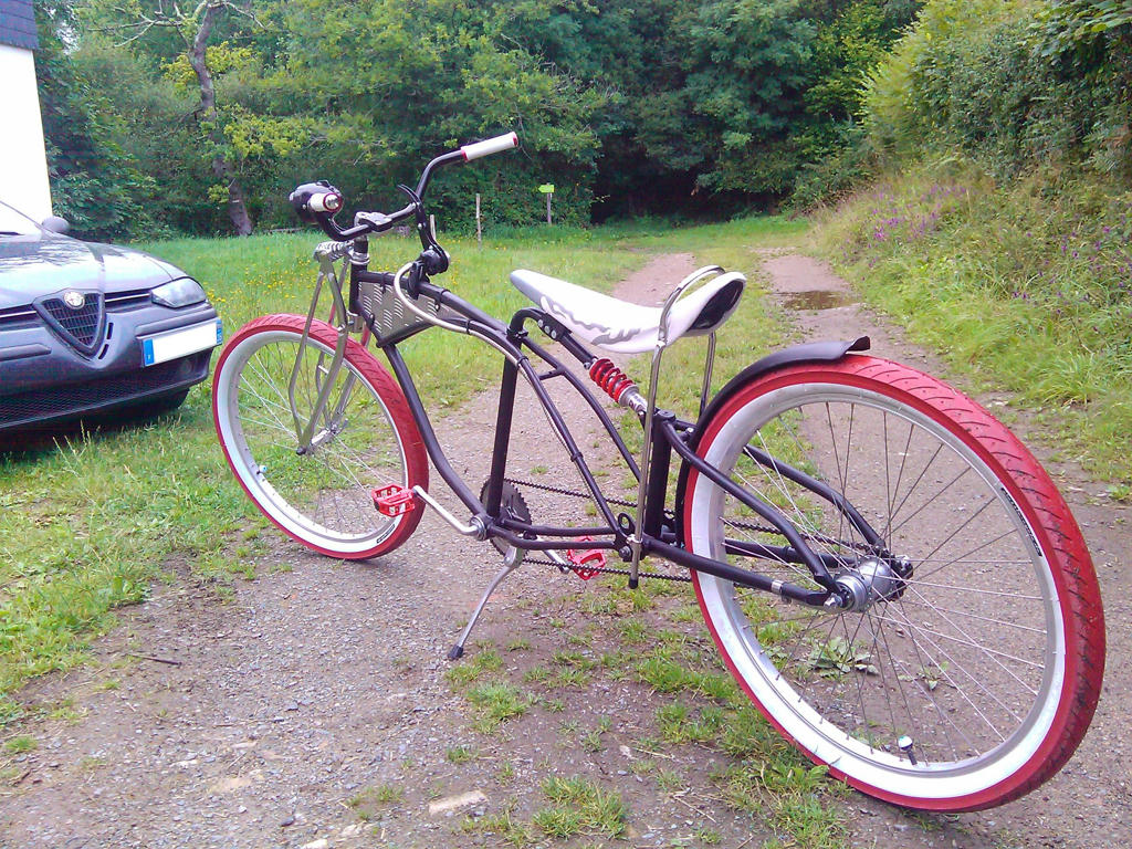

Pour la fixation entre les 2 cadres, c'est mobile, sinon l'amortisseur ne pourrait pas travailler.

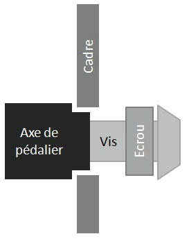

Sur la partie arrière, j'ai garder le boîtier de pédalier d'origine, et l'axe du boîtier (là où étaient emboîtées les manivelles) s'insère à la place de la roue arrière sur la partie avant.
Du coup :
- raccourcissement de l'axe
- affinage de l'axe aux extrémités
- serrage sur la partie avant avec des vis de manivelles
Je vais pas pouvoir prendre de photo avant la semaine prochaine, mais je peux te poster un p'tit schéma dans l'aprem ou demain matin.
