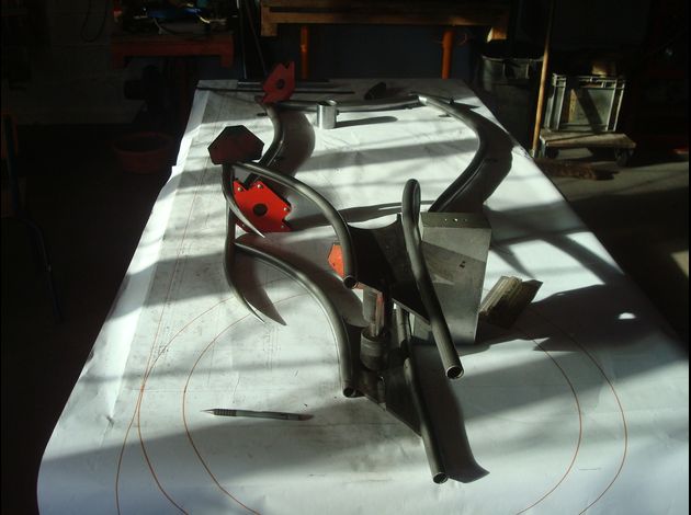

Re: ESH new project.
de retour, une grosse et belle claque avec l'inde!!
bon, y'a pas grand choses d'intéressant niveaux vélos!!
donc début des ajustements:
la pointe:
vers le tube de fourche:
ça prend forme!!
début du montage de la partie arriere:
mise en place a blanc:
je me suis fait un axe de 170mm !!
mise en place avant soudure:
et une soudure ... une !!
une fois le tube soudé, je commence a couper le tube pour le remplacer par la barre qui doit recevoir le frein:
présentation de la pièce: ça marche !!
et voila, c'est en place!!
maintenant, les tubes:
et voila ou j'en suis !!
la suite demain !!
la pointe:
ça prend forme!!
la suite demain !!
Alors, suite de la partie arriere:
mise en place des 2 parties ensemble:
SOUDURE !!!
et voila la partie arrière en un seul morceau:
montage de la roue arrière en place, j'en profite pour finir le dévoilage et la tension des rayons... impossible a faire sur les montages habituel... 170mm de largeur !!!
le positionnement de l’étrier de frein est parfait... comme sur le plan
bientot, le cadre sera placé sur le gabarit.... un vélo va bientôt naitre !!
SOUDURE !!!
C'est quoi ce gros pâté en haut à gauche sur le tube
Tu nous a habitués à mieux pourtant...
Je gage qu'il s'agit d'un accident et que tu sauras très vite rectifier le tir pour la prochaine fois.
non, c'est pas ça le probleme...
ces soudures sont "chargées" en vue du lissage "sans mastique"...., c'est normal ....
