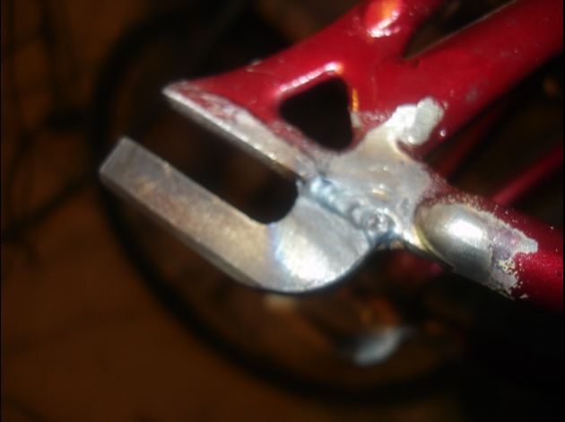

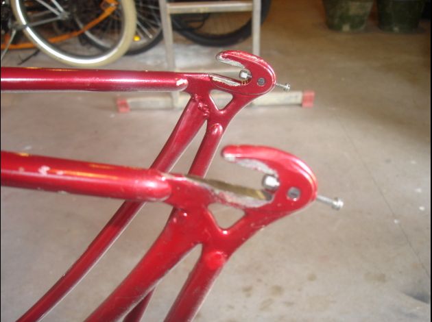

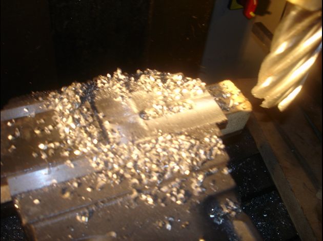

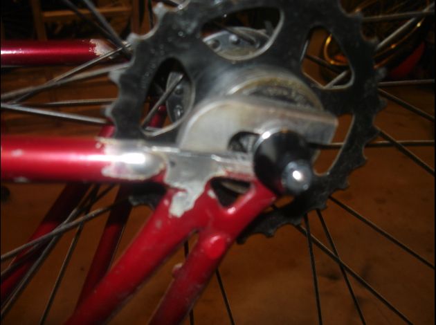

je parts de ça:
on prépare ça:
quelques étincelles plus tard:
et voila , c'est pret !!!
reste un petit coup de peinture.....et je vais peut etre enfin trouver preneur :roll:
