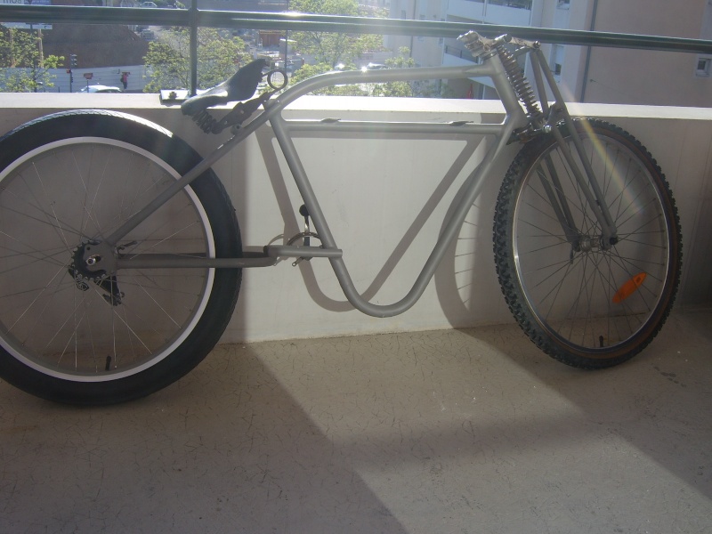

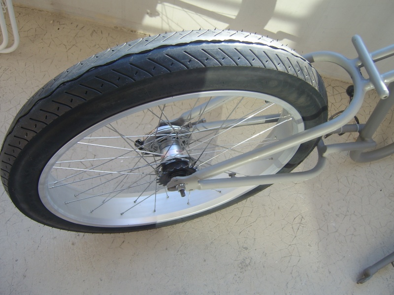

j'ai remonté la fourche parralelo,avec les billes neuves dans les deux cages,j'ai présente une roue de 26 pouces,ça rentre juste,ça me rassure,du 24 a l'avant ça me plaisait pas trop.

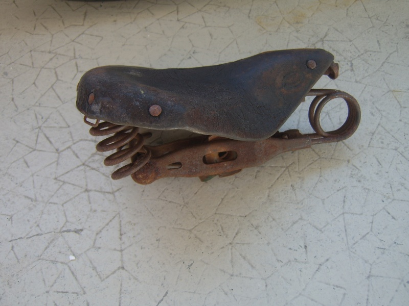

par contre au niveau position de pilotage,si je veut arriver a un minimum de confort il faut que je recule au maximum la selle sur le pneu arrière,je pensait récupérer une lame de suspenssion de ford la couper souder un bout de tube  de selle coté épais de la lame et fixer la selle a l'autre bout de la lame coté fin.
par contre j'ai l'impression qu'il manque encore un truc
 genre pédalier.....
