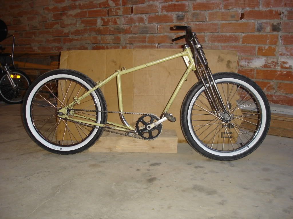

Quelques avancées.

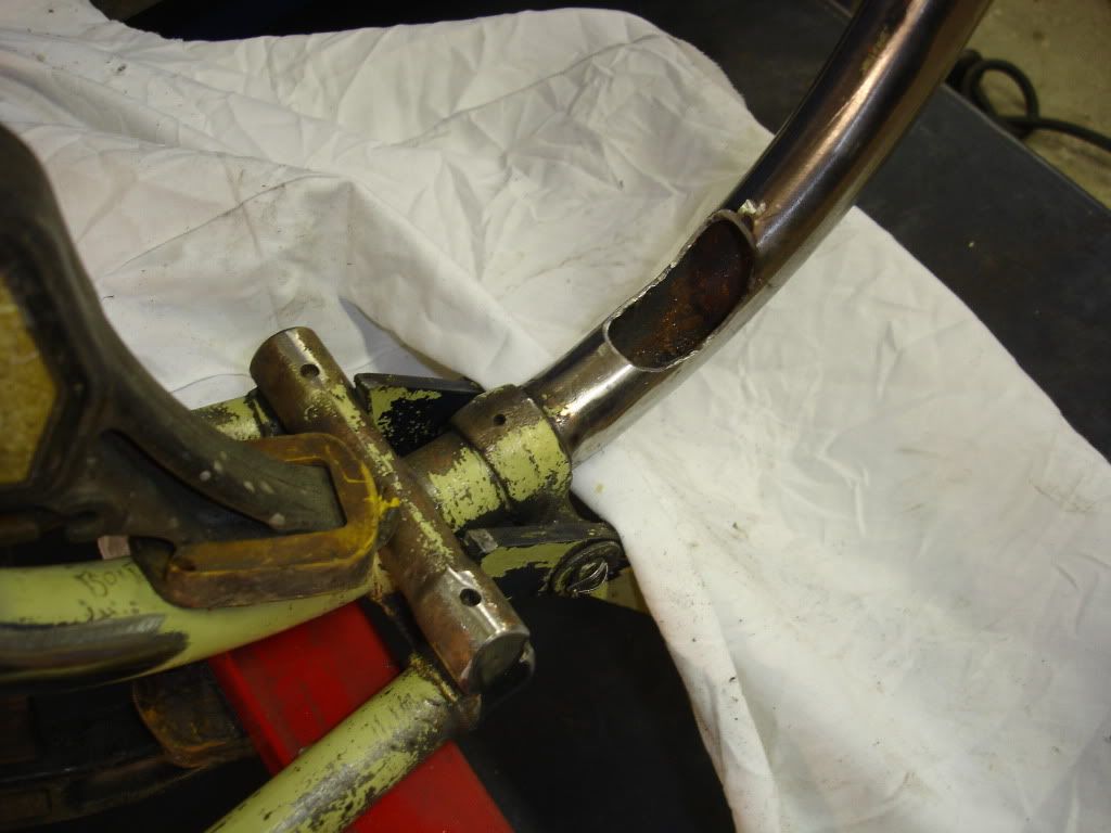

Bouchage des trous
Preparation de l'emplacement
Bon, c'est sur, ca tient !
Et il sera même numeroté !!

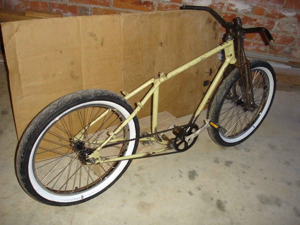

Alors, le pédalier n'est pas centré dans le cadre comme dit plus haut.
Sur établi, avec les mesures du pédalier et des pédales, cet emplacement devrait être bon. Et puis si ca ne l'est pas , je recommencera :!:
En tous cas, c'était un peu plus sportif que ce que je pensais.

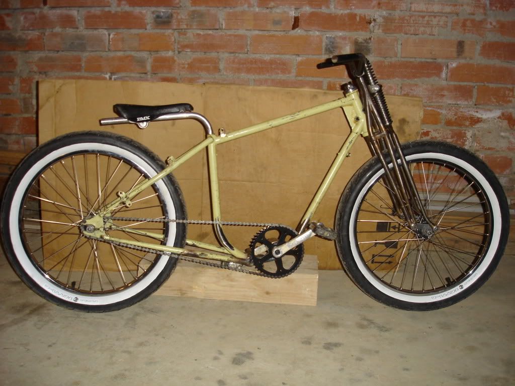

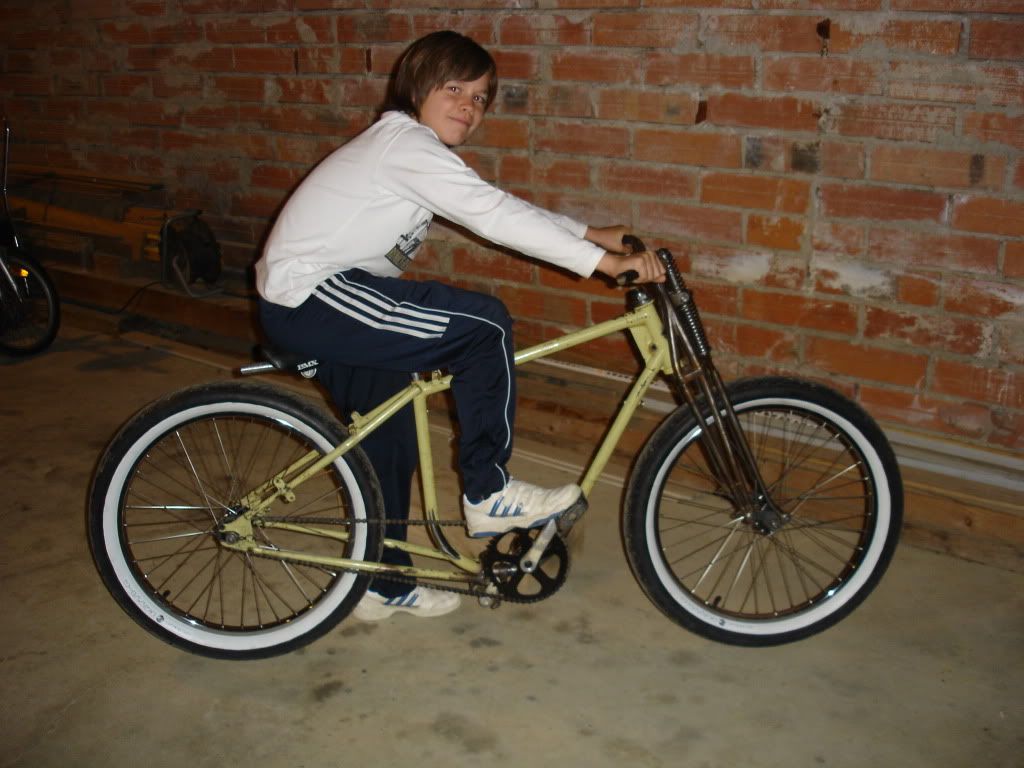

Oh, oh, oh....Vous savez quoi ? Je pense que ca va le faire :!:
L'entraînement est bien aligné, bien placé et au final, la selle pourra être reculée et baissée. Alors bien sur: le tube, la selle, les pédales sont là pour servir de gabarit ! Ca donne un bon visu pour concevoir cette selle.

La position de la selle est correcte, et le gosse était heureux ce soir : une chaine, des pédales......c'est mieux que la télé !

Ca va le faire !
T'as choisi quoi pour la peinture?

lamule7 a écrit : T'as choisi quoi pour la peinture?
Ma petite femme le voit noir mat : avantage, dans ce style, tu ne peux pas te tromper. Mais je suis à deux doigts d'oser la couleur. Pas de décision hâtive :!:

j'aime bien la teinte du cadre, peut etre juste la rafraichir ?
ça change du noir mat...

Osiris a écrit :j'aime bien la teinte du cadre, peut etre juste la rafraichir ?
C'est l' apprêt d'origine...de qualité durable, à l'époque.

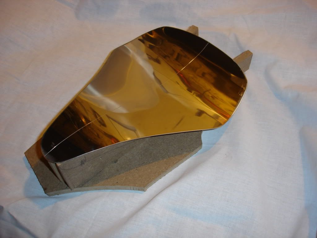

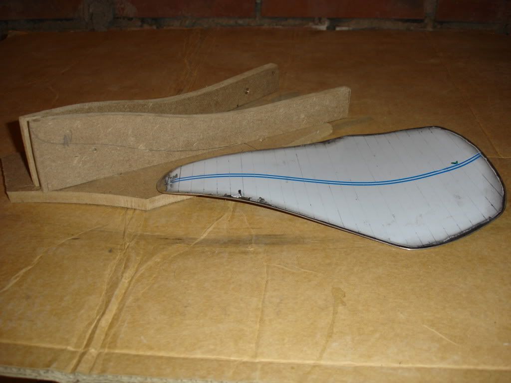

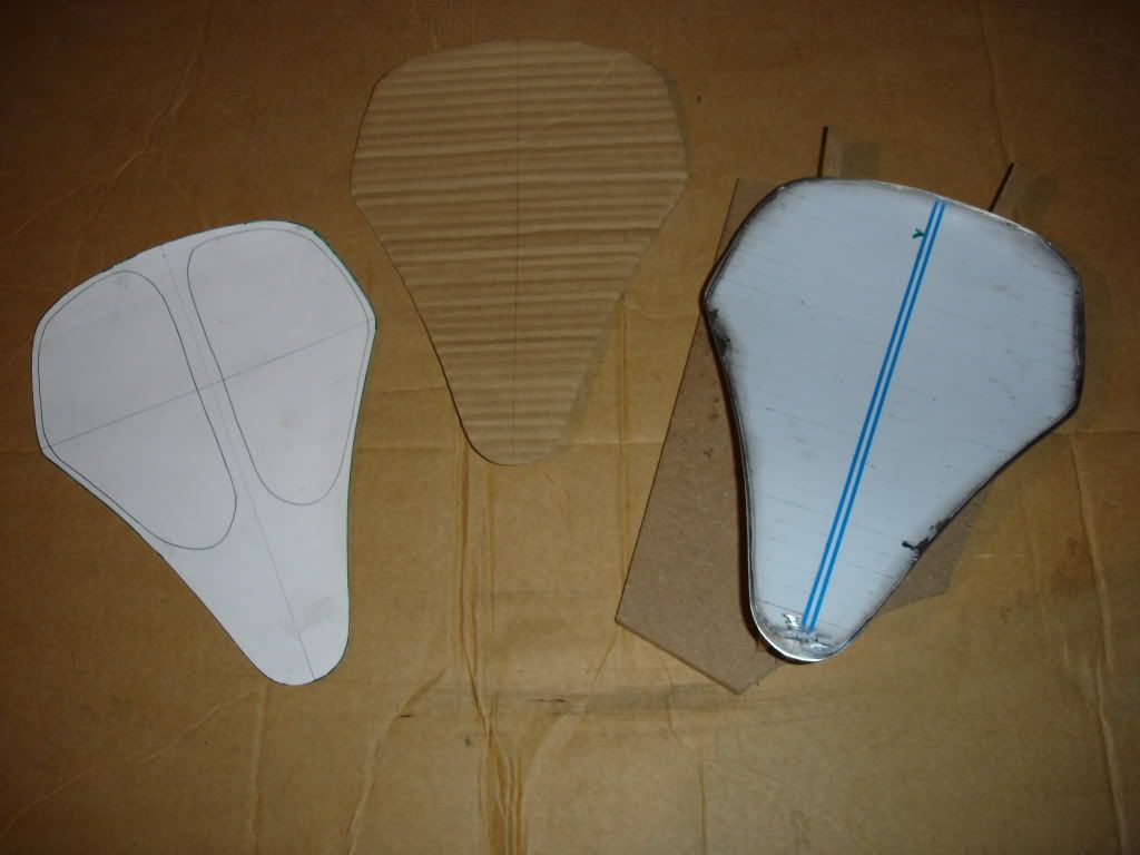

L'assise de selle est taillée. Après quelques modèles de papier et carton, une plaque inox à été taillée.
Puis galbée suivant un gabarit.
Celle là, je n'y résiste pas :) Avouez que sans les quelques défauts et le trait de symetrie, ce serait presque dommage de la recouvrir !!!
J'espère qu' elle ne sera pas trop large au passage des cuissots. A peine plus que celle d'un cruiser. Au pire, elle sera rectifiée avant le garnissage.

Message par lorent »
comme c'est boooooooo :D :D :D
ce faire plaisir ,les bases de la vie

Message par drykce »
Très beaux! jolie boulot :wink:
