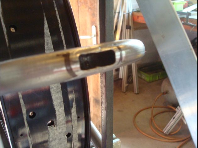

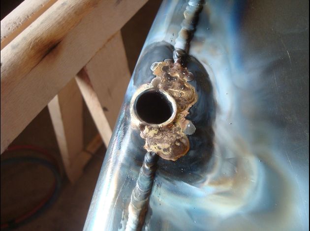

ESH a écrit :@ troll:
en fait, si !, j'en fait quelques une.... dont une belle juste au dessus..... je vous laisse chercher :wink:
je vous aide un peu.. c'est sur cette page !!!
une bière au premier qui la trouve !! :roll:
Ça serai pas un souci de placement de la barre de support de l'étrier de frein? Le fait d'avoir déjà souder le tube et de placer ensuite la pièce, du coup plus la possibilité de la rentrer tout en profitant pleinement du manchonnage? Enfin un truc dans se genre là, car mis à part ça je vois pas (les traits noir sur les tube qui me font penser à ça.) d’où la présence d'une grosse soudure pour récupérer le manchonnage.
Pas encore eu de révélation mais ça viendra un jour... ou pas

nan... pour le "manchonage" , j'avais prévu un coté avec chanfrein, et un coté droit et un peu d'angle pour pouvoir engager le secteur dans l'espace coupé dans le tube..
mais tu chauffes!! :roll:
quand on le sait.... ça saute aux yeux......une belle grosse boulette....bien rattrapée :oops:

Tu as coupé le tube du mauvais côté, d'où la présence de trace de meulage sur l'autre tube et la couleur non homogène présente sur toute la surface du tube et pas uniquement tout au long de la soudure entre la platine et ton tube.
Vas me rendre fou avec son "erreur" vais la trouver...

une bière pour Troll !!! :wink:

Ça me rassure un peu, enfin l'erreur vachement bien rattrapée.

@ troll: chose promise....chose due :wink:

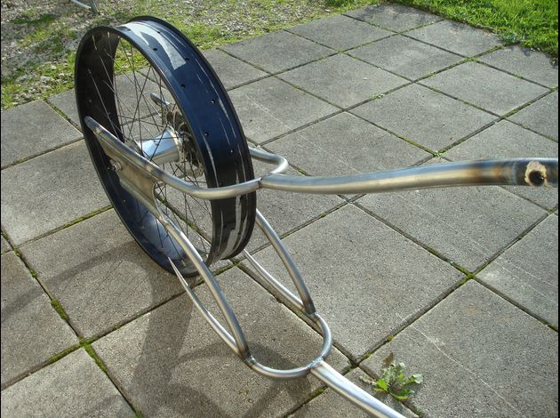

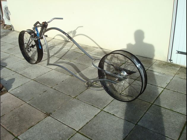

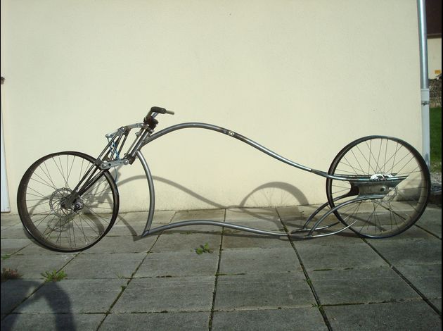

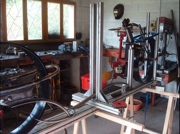

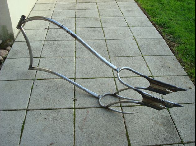

tous les morceaux étant pret,je pose tout ça sur le gabarit:
je n'oublie pas de prévoir le passage interne des gaine !!
et c'est parti pour le pointage:
quelques points plus tard ..
et voila le bestiau !!
profil !!
la partie arriere avec les pointes.... finalement pas si "dangereuse" : je les ai orienté vers l'interieur:
ensuite, je démonte tout et je fait les soudures:
demain j'attaque la carrosserie !!

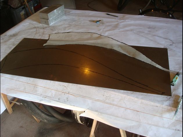

j'ai repris le principe que j'ai déjà utilisé sur mes autres vélos, a savoir des tôles soudées de chaque coté du tube.
mais là, y'a une subtilité... qui m'a occupé ce WE !!
le systeme d'indexation du shifter est a l’intérieur des tôles...

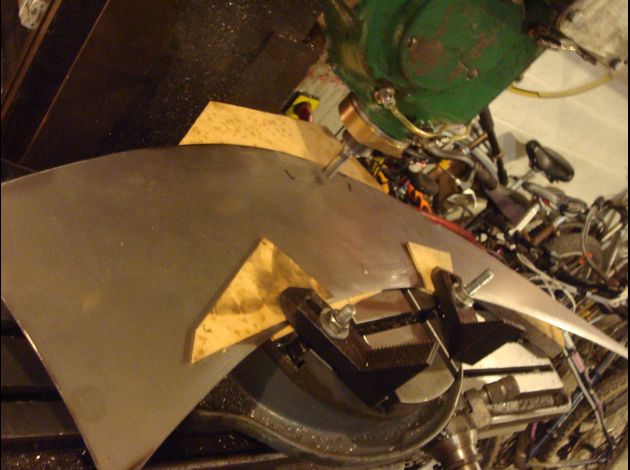

mais des images valent mieux que des mots:
traçage de la forme des tôles
découpe des tôles:

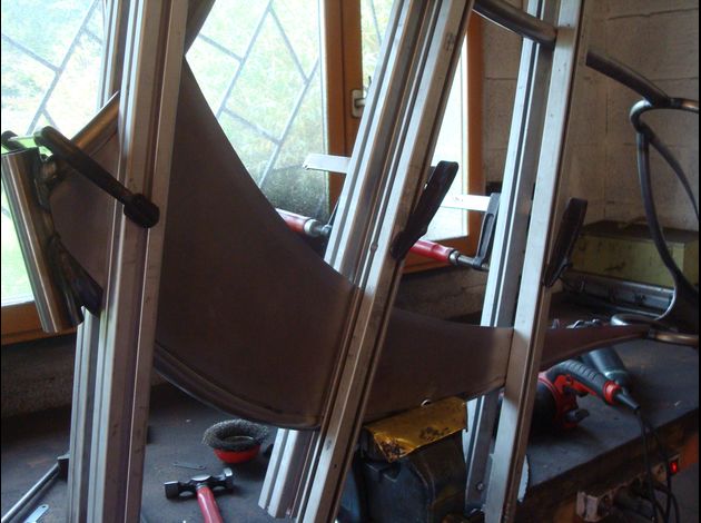

mise en place et ajustement des tôles:
a partir de là, ça se complique un peu !!

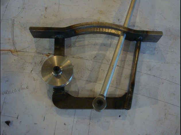

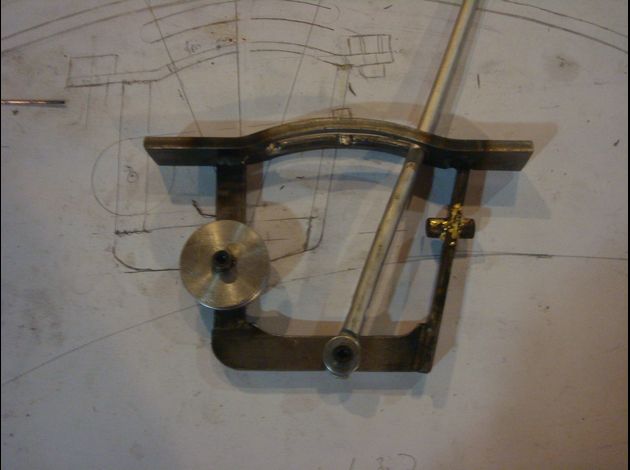

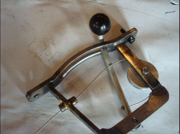

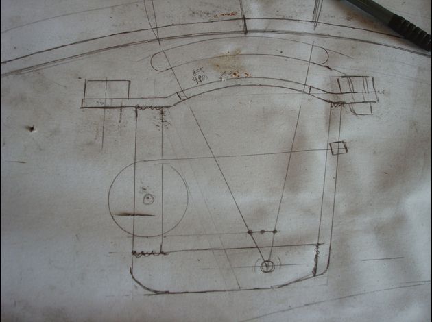

j'ai tracé le principe du shifter: sur le moyeu S&A, la position de repos correspond à la 3eme, c'est l'inverse du nexus... par contre, je souhaitais garder le principe de la 1ere en bas (vers la selle!), il y a donc fallu que je fasse un renvoi pour garder ce fonctionnement....
a partir de là, j'ai fabriqué le shifter avant de souder les tôles!!

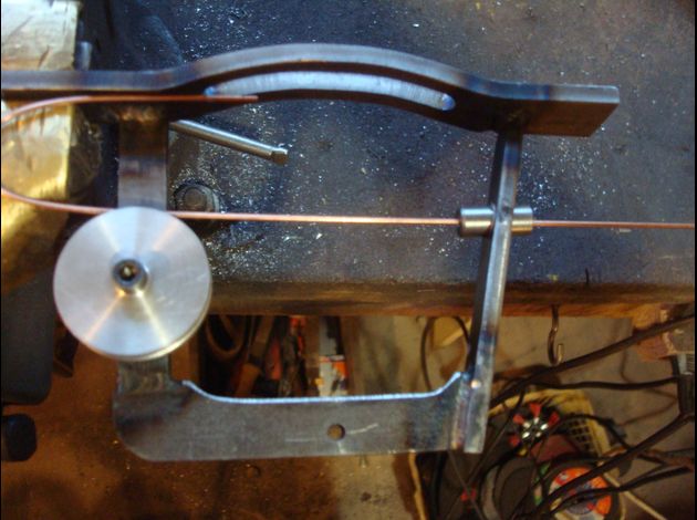

le support :
la poulie de renvoi:

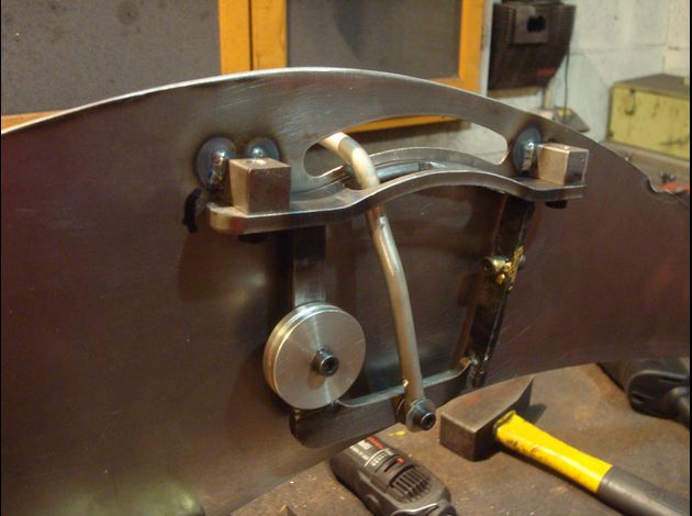

mise en place de la butée de cable:
butée brasée et indexation faite:

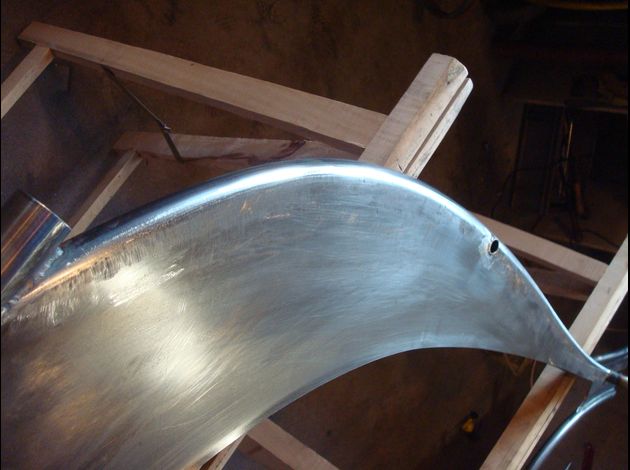

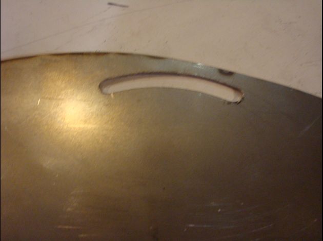

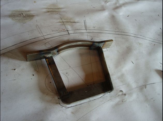

a partir de là, j'ai fait la découpe de la tôle en respectant le rayon du mouvement du shifter:
ensuite, j'ai soudé les plots de support du shifter sur la tôle:
coté exterieur:
le résultat est super propre !!
a partir de là, j'ai pu souder les tôles.....
pointage:

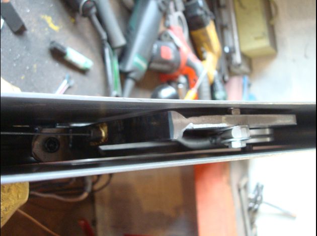

je m'assure que ça passe... et surtout que le montage /démontage est possible!!
c'est un peu chaud.. mais ça passe 8)
le shifter opérationnel:

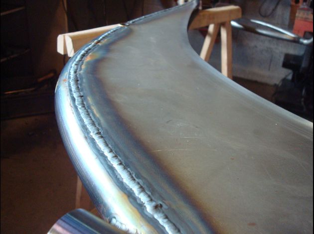

ensuite, je charge de soudure:
je brase vers l'articulation de la selle:
puis je meule !!
ça commence a prendre de la gueule!!
