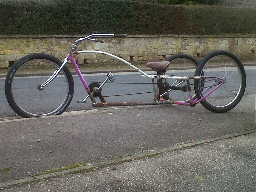

Je viens de commencer un trike. J'en suis qu'au "chassis" mais j'aimerais lui donner un bon style.
Pour l'instant j'ai fais au plus simple avec ce que j'avais sous le coude.
Je pense lui faire une benne au ras du sol, et dans un style woody.
C'est juste pour aller à la pêche avec classe ! :lol:

pour moi, c'est parfait ne change plus rien!
une belle peinture là dessus!
peut être deux ptit tubes façon cruiser sous le tube sup.

Chouette Hutch refait un spad !
J'aime beacoup la ligne !

un trike 1wd :roll: seule la roue arrière gauche est motrice...
Belle ligne en tout cas :wink:

cruisin man in Nantes a écrit :un trike 1wd :roll: seule la roue arrière gauche est motrice...
Comme beaucoup de trike !
Plus facile pour tourner si les deux roues ne tournent pas a la même vitesse :wink:

:smt041 Chouette ce trike !!! Belles proportions :wink:
c'est vrai qu'avoir juste une roue motrice ça m'a soulé aussi, alors allons y pour 2 roues motrice avec roues libres indépendantes, faut que je me sorte les doigts !!!!

J'adore la ligne, très simple !

pourquoi pas faire deux roue motrice avec un différentiel?

Hutch a écrit : C'est juste pour aller à la pêche avec classe ! :lol:
la classsse, effectivement. ça donnerait presque envie d'aller à la pêche
A cause des lois de la physique peut etre
Beau Trike mais : Manque juste un petit réservoir!!!!

Green-Chain a écrit ::smt041 Chouette ce trike !!! Belles proportions :wink:
ptetre en utilisant des pédaliers qui viennent du BMX
dans les années 90, y'avait une marque de BMX qui avait sorti un vélo avec double plateau et double chaine.
je sais pas quelle était la justification technique, mais du coup, avec ça, tu renvoies 2 chaines vers l'arrière, une vers chaque axe de roue, et hop, une vers chaque roue libre, qui devient motrice et indépendant, sans se faire c### avec un différentiel

C'était en cas de casse d'une. Tu ne perdais pas la motricité

Pour le coup des deux roues motrices, j'aurais pu le faire avec mon axe intermediaire, il suffisait de le prolonger du coté droit et de refaire le même truc qu'a gauche (avec du coup quelques emmerdements en plus : faut monter la roue libre de la roue droite a l'envers, la souder au moyeux pour pas qu'elle se dévisse... refaire des pattes arrieres horizontales pour mettre exactement la même tension de chaine a gauche qu'à droite... v'la la galére!!)
Mais pourquoi je me compliquerais la vie? ça n'a strictement aucun interet pour rouler sur du plat !
Et puis je reste persuadé que plus le systeme est simple moins il risque de merder. :wink:
