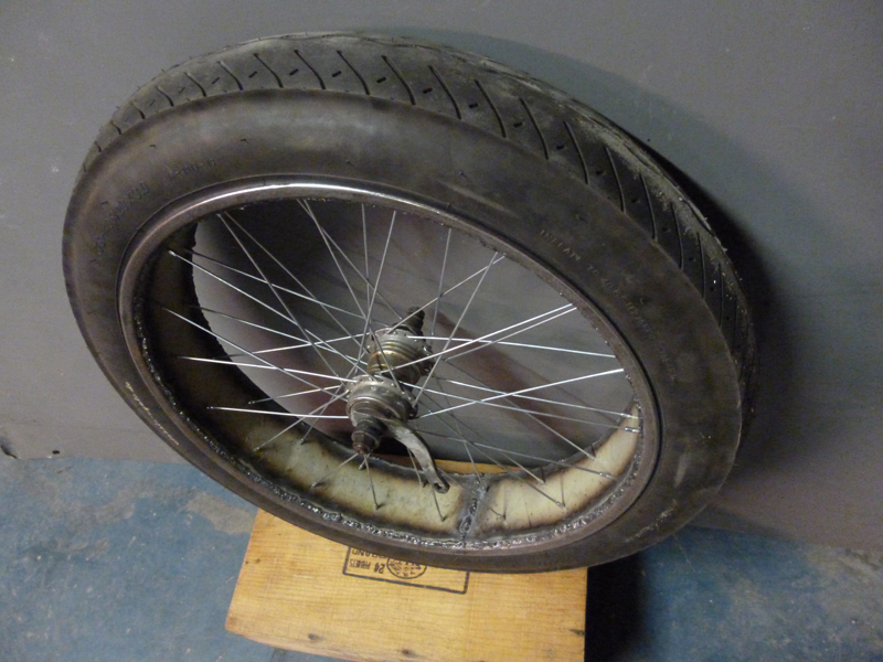

Tout commence avec une idée un peu absurde de fabriquer une jante large. Absurde parce que ça demande énormément de travail, de temps et d'électrodes pour arriver à quelque chose que le commerce fait mieux.
Cela dit c'est pas évident à trouver un jante bien rat's dans le commerce :mrgreen:
Pour cette jante de 20 pouces j'ai coupé une jante (en 28 rayons), trop fine pour en faire quoique ce soit, dans le sens de la longueur, découpé une tôle de 8cm par environ 123 cm, fait 2 cordons de soudures de 123x2+8= 2m52 (j'ai pas compté le nombre d'électrodes).
Tout ça pour arriver à une jante dont le voile est approximatif à une seule paroi mais...
Elle est joliment rat's à souhait. Et ça c'est important. :twisted:

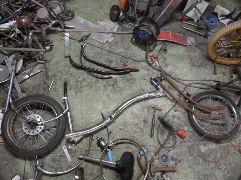

Ben, ensuite, aucun de mes cadres n'était capable d'accueillir ma jolie roue toute neuve, donc de fil en aiguille...

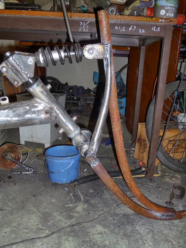

J'ai commis un cadre monopoutre d'origine douteuse.
Je crois que l'idée c'est de faire un vélo moche mais avec beaucoup de travail dessus.

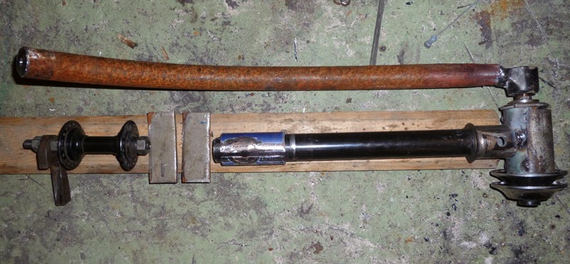

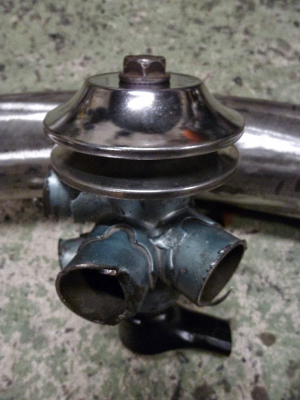

Alors comme il est monopoutre il aura une fourche monobras à suspension dont voici le pivot:
Et la fourche
