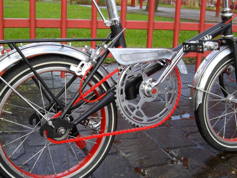

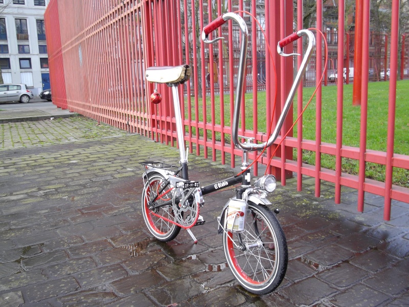

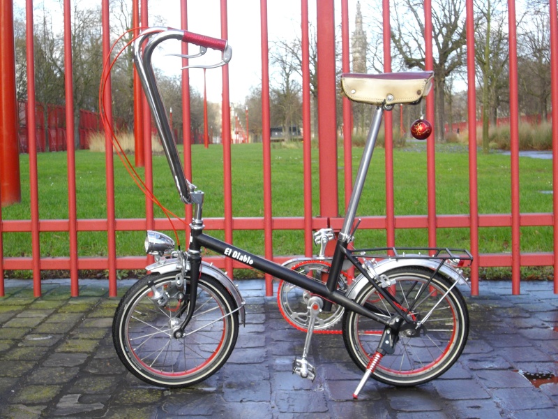

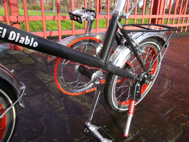

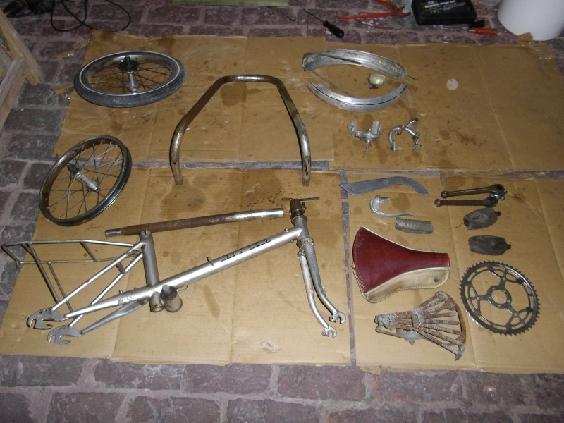

A la base je pensais le garder dans son jus d'origine, mais vu l'état, j'ai décidé de lui faire un nouveau look...
Les modifs:
-nouvelle peinture sur cadre
-chromage de certaines pièces (guidon, pédalier, manivelles, boulonneries,...)
-taraudage des manivelles en 9/16"
-remplacement des pédales par des MKS sylvan stream
-remplacement de la chaine, des poignées
-remplacement éclairage (feu AV/AR, dynamo)
-remplacement du tube de selle par un tube alu (mat, sablé) et poli
-polissage des gardes-boue
-peinture du flanc des roues (trop piqué pour chromer)
-ajout d'une nouvelle poignée de frein (manquante
