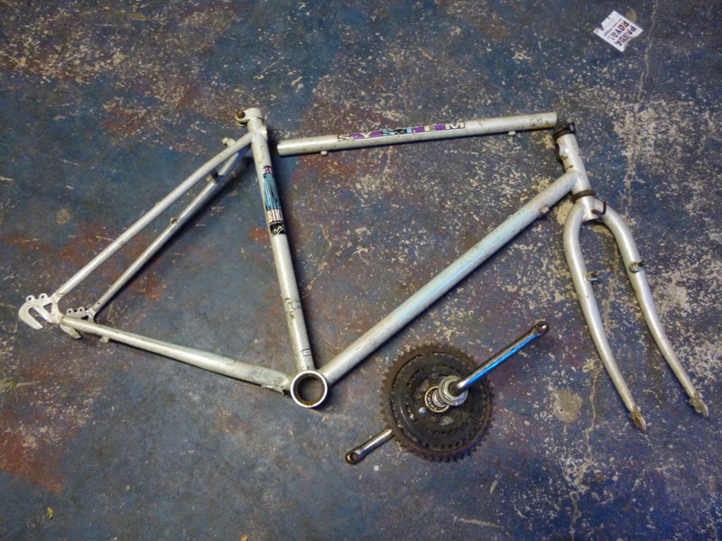

Bref tout commence avec un vtt refourgué par Dédé qui a la particularité d'avoir un bdp u.s. et une chaise.
Ce qui donne ça:

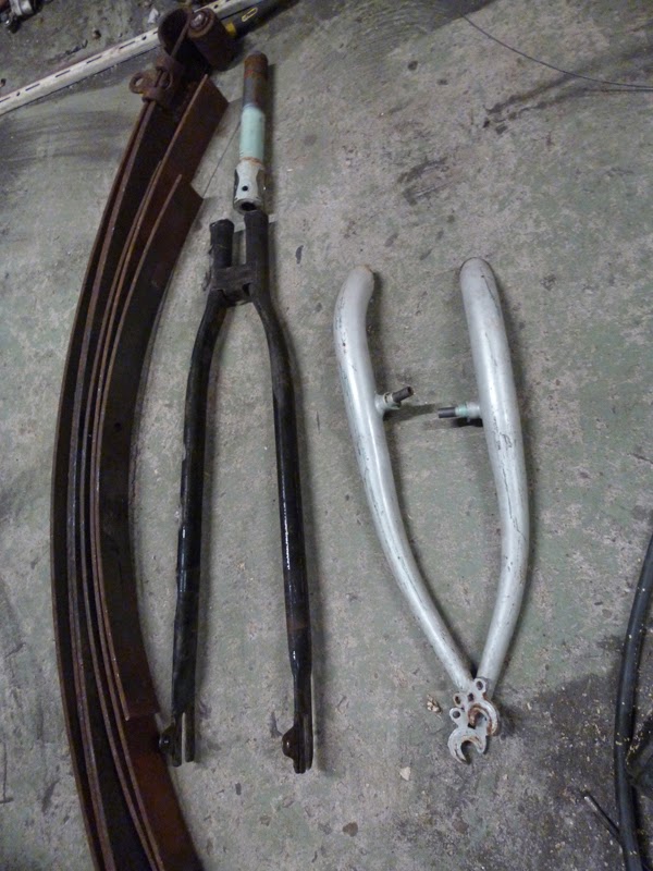

Puis je cogite pour me faire une fourche suspendu à lame.
Avec... une suspate de Traban.

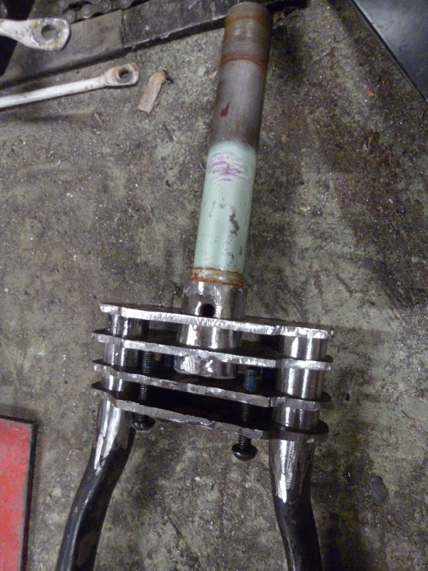

Réalisation des tés de la fourche dont les fourreaux proviennent de haubans d'un vélo hollandais made in India.

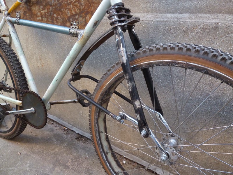

J'ai un peu tâtonné pour les bielettes; pour éviter d'avoir trop de débatement latéral je décidé d'utiliser des tubes plutôt que du fer plat.

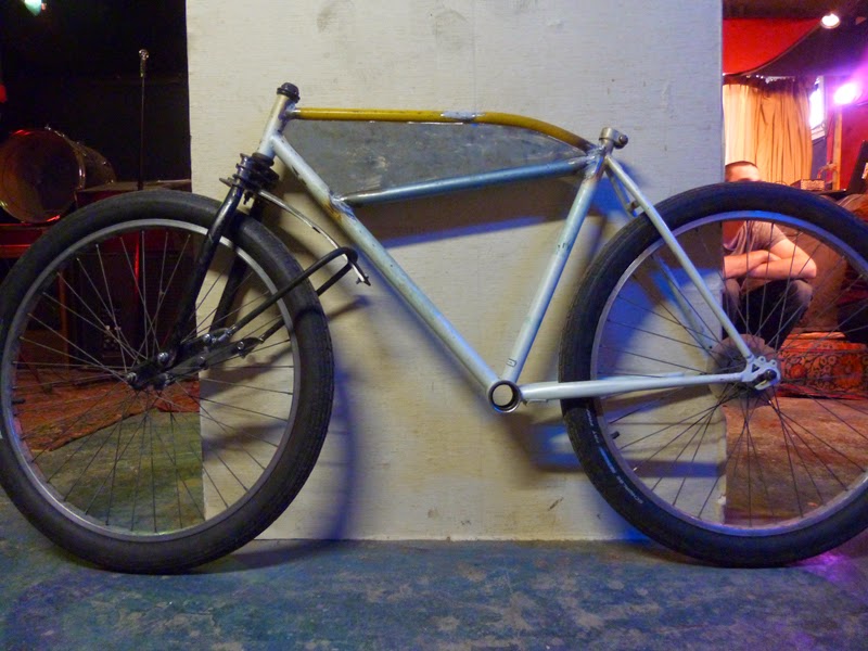

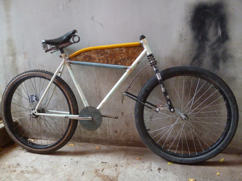

Un guidon + une tige de selle coudée plus tard ça donne ça:
Bon, après un cruise quelques perfectionnements à prévoir, la position est pas top, le retrop non plus et la jante avant bof. Mais ça roule et la fourche fonctionne bien.
