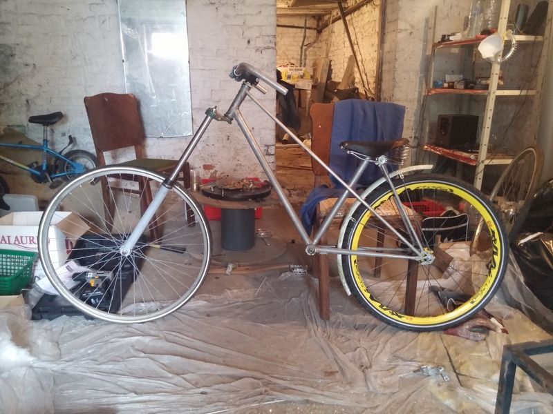

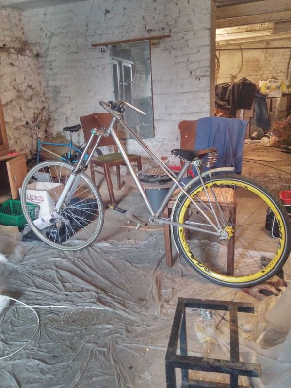

Salut...

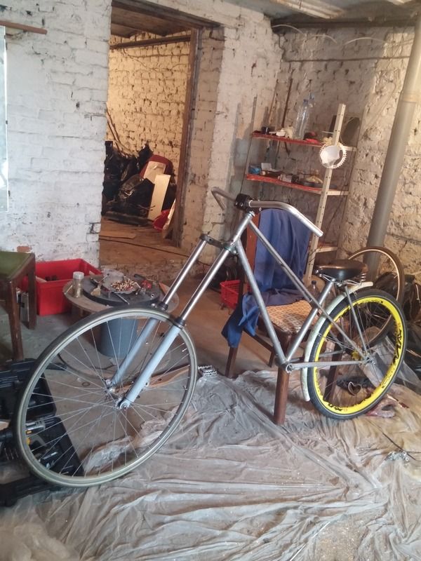

alors voila je vous présente le vélo de ma meuf en cours... j'arrive à un résultat pas trop dégeu! ;-)
là il roule, plus qu'a faire les finitions genre le shifter, un frein et refaire la peinture une fois fini...
la base:
décapé:
ma meuf étant pas grande... on coupe! ;-)
premier test:
prépa peinture:
premier test peinture:
c'est beau mais ça tient pas! :-/
du coup on recommence:
déjà bcp mieux... mais la peinture est pas très solide donc on refera ça quand il sera fini pour avoir une finition la plus propre possible...
et passage de la roue arrière en 700 comme à l'avant, pédalier, chaine enfin les machins qui en font un vélo quoi...
n'hésitez pas à me donner votre avis!

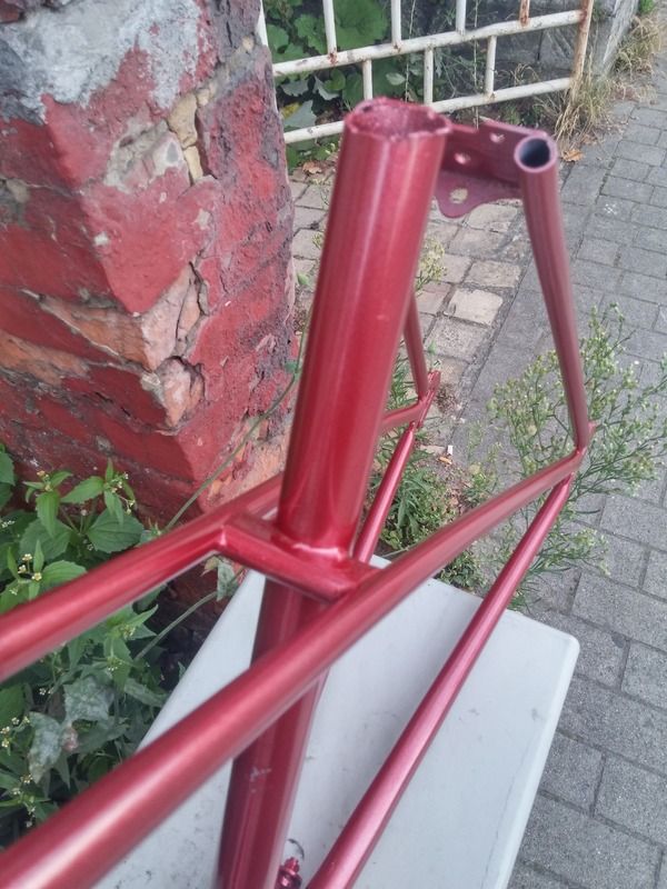

Etrange idée d'avoir redressé les haubans arrière pour les amener sous la selle... Ca sert à quelque chose ? T'aurais une photo de ce que ça donne au niveau de la selle ?
Perso je les aurai plutôt redescendus pour les ressouder plus bas sur le tube de selle (c'est ce que j'ai fait sur le 1er de ma copine, qui n'est pas très grande non plus).

surtout pense a ressouder de serrer le tube de selle sa peut servir

Ça sert a tenir la selle non?

j'aime bien la modif pour poser la selle sur les haubans !!!!
j'aurais quand meme mis un petit renfort pour les 2 tubes arrieres sous la selle, des renforts au niveau ou les tubes sont soudés sur la patte de fixation de la roue arrière par exemple pour pas alourdir le look

Salut! et merci pour votre interet! ;-)
alors first of all... Je ne sais pas (encore) souder donc je chercher les solutions alternatives... ;-)
effectivement les haubans servent à soutenir la selle. j'y ai laissé la plaque entre les deux pour les laisser solidaire. j'ai utilisé les trous de fixations du porte bagages comme support...
d'ailleurs que pourrais-je utiliser comme support? Je ferai un photo pcq là ça commence à être chaud à expliquer ahah
pour le tube de selle, j'ai modifié une potence pour fixer la selle donc ça ne bouge pas! mais cela va demander un peu de finition... et je sais pas encore comment faire! :-/
que changeriez-vous? ou ne feriez-vous pas comme ça?
Hutch c'est ironique? ça ne te plait pas?

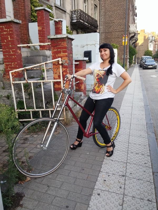

allez même si elle veut pas je vous mets une photo avec la miss dessus pour les proportions... ;-)

Les tubes sous la selle, je trouve ça pas beau et limite dangereux, non ?

CR C: dangereux je pense pas... Peut-être au niveau rigidité et encore... Mais rien de saillant! ;-)

mosieurfran_be a écrit :CR C: dangereux je pense pas... Peut-être au niveau rigidité et encore... Mais rien de saillant! ;-)

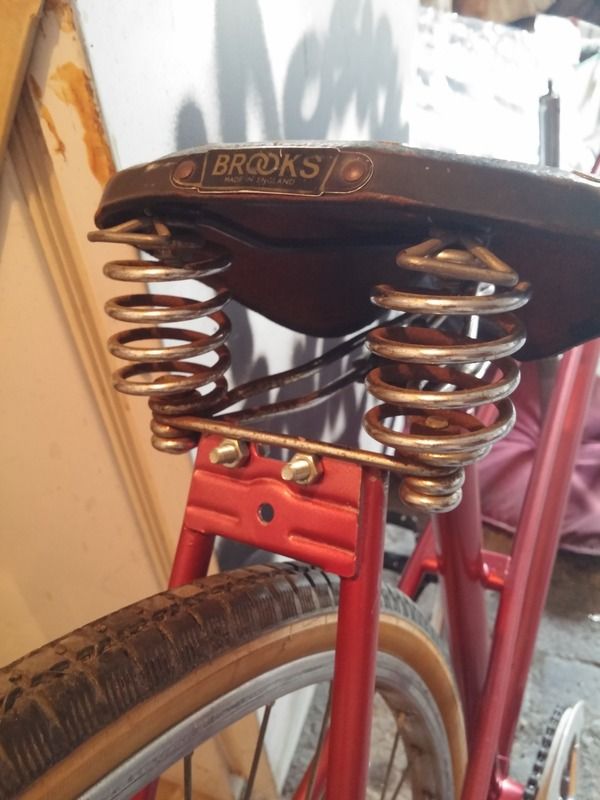

Je me suis posé la même question que CR C, c'est pour ça que je te demandais une photo du dessous de la selle.
Parce que même si y'a rien de saillant, si jamais le tube de selle plie (ou si la selle bascule en arrière), j'aimerai pas me payer les haubans dans l'arrière-train (même à travers le cuir de la selle). :confused3:
mosieurfran_be
Messages : 22
Enregistré le : mar. sept. 08, 2015 02:17
Re: EmiKa's Chopper By Mosieurfran
Message par mosieurfran_be »

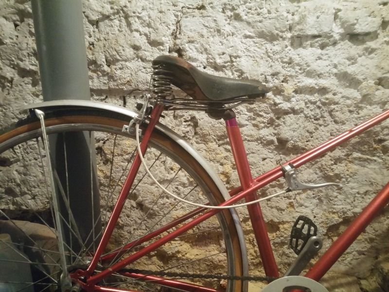

voila la fameuse photo de la selle et la fixation... :wink:
premier essai de fixation :
c'est pas beau mais ça tient! donc il faudra que je passe des pièces plus propre...

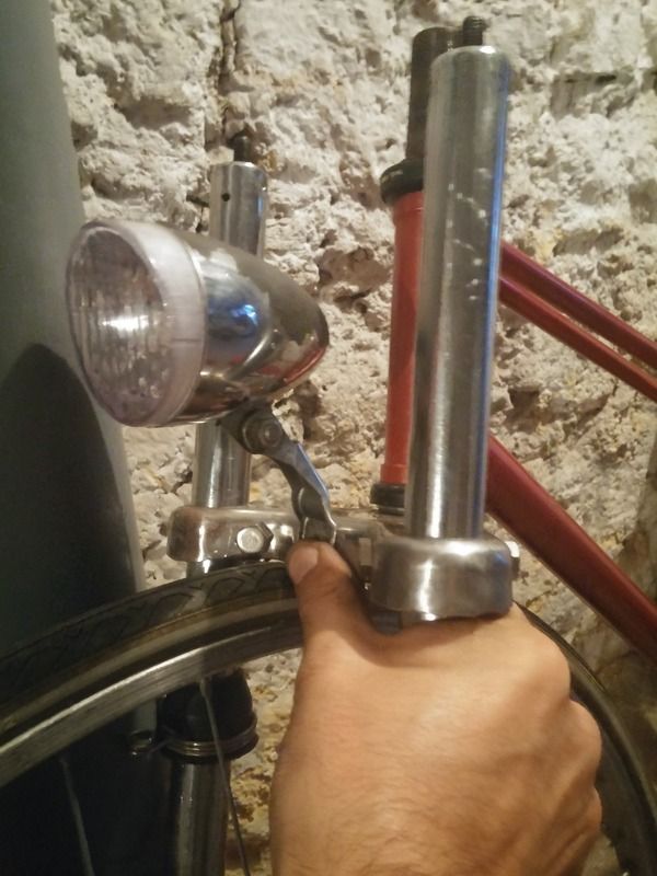

j'ai aussi retouché et raccourci le GB:
et en attendant de régler le problème de mon moyeu torpedo sans torpedo je test un frein:
et ça confirme que mes attaches de selles tiennent parce que même avec les haubans coupés, ça tient et ça freine! ;-)
j'ai aussi fait un trouvaille sympa dans mon bordel... à modifier pour y mettre un LED! ;-)
et pour finir ma nouvelle meilleure pote! ;-) faut que ça brille! ;-)

Tant mieux pour toi (enfin pour ta femme) si ça tient, mais perso je roulerai pas avec ça, surtout avec le frein sur les haubans, qui augmente les contraintes sur cette partie du cadre.
