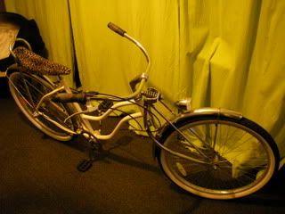

Voici mon Beach Cruiser tel que je me le suis fait offrir en Mars 06 pour mes 30 berges
Je l'ai rabaisser avec une fourche Springer Bent 26" de chez OldSpeed
J'ai posé un ptit GdB en allu à l'avant
Puis installé un phare et une dynamo
Nous sommes en Janvier et J'ai rajouté une selle Banane Léopard L8wrider et un guidon 16" HT au Chopperdome
Et la sissy courte ainsi que le GdB arrière viennent de chez OldSpeed.
Les Feux arrières comme celui monté à l'avant sont Achetés chez Vélo&Chocolat.
Je compte bien changer les pédales et refaire la peinture en marron chocolat.
Mais, là, je repart sur un autre projet ;)

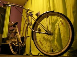

Voilà mon nouveau vélo :
Je ne sais pas encore qu'elle direction va prendre ce projet. En attendant, je l'ai remonté avec la fourche et la selle du noir qui est démonté en attente de bondo et peinture, je trouve que ca lui fait un look plutôt sympa.

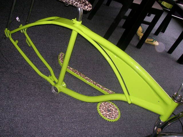

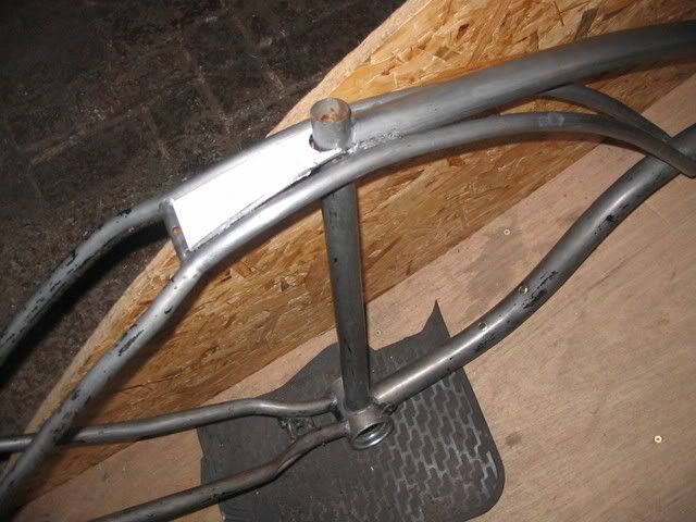

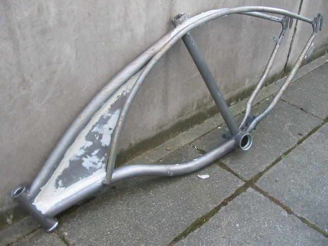

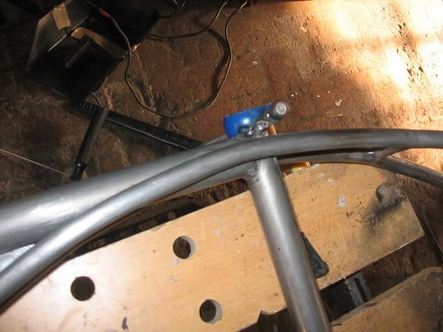

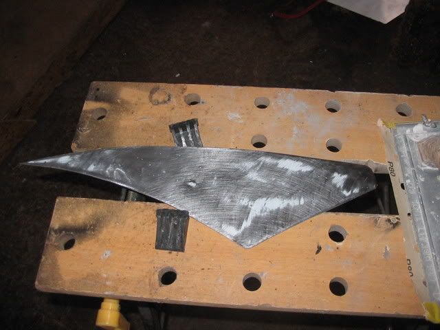

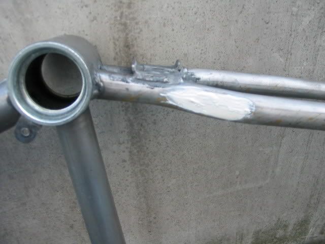

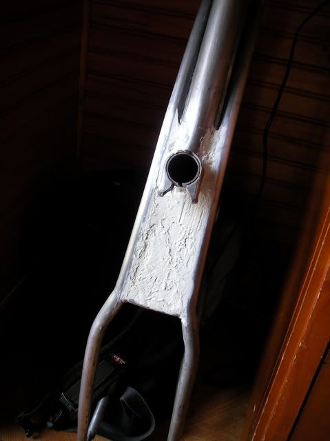

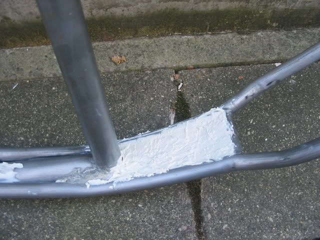

Après un passage du côté de la bien célèbre ville de Santa Mammes, Le cadre du LowCruiser s'est vu doté de quelques modifications...
Sablage....
Soudure...
Il est aussi passé au résinage...

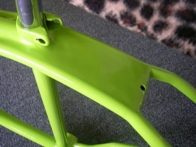

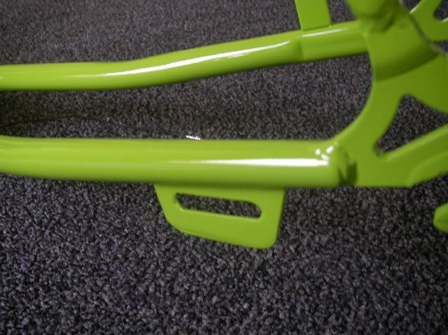

Et aujourd'hui, c'est le grand retour du LowCruiser avec sa nouvelle peinture...
A ceux qui me diront "Mars attack" je leur dirai que je suis partis de la selle Léopard et que je cherchais une couleur qui se marie avec. Après avoir penser à un marron foncé, à un bordeau, je suis partis sur un truc qui ferait resortir le Léo.
Je vous présente le LéoLow Cruiser :
Merci PunkRider pour la journée à l'ombre, le café, la mini et les soudures !!!

Raaah la la! quel beau projet aussi!
Franchement les mecs vous m'épater! Vous avez de l'imagination et puis vous vous démerdez super bien en bricolage, soudure, peinture etc...
Et puis le mélange panthère et vert fluo ca fait trop fun!
J'espère pouvoir faire d'aussi belle chose!... enfin faut que je passe par la première étape: acheter le vélo lol

alors ça c'est un magnifique boulot ! les finitions sont superbes, et la couleur, tu as raison, fait vraiment ressortir le léopard. J'adore, encore bravo :D

Franchement super boulot pour ton LéoLowRider.
Je vais me lancer sur un projet récup bricolage.
C'est quoi cette espèce de pate blanche que tu utilises?
Zolive

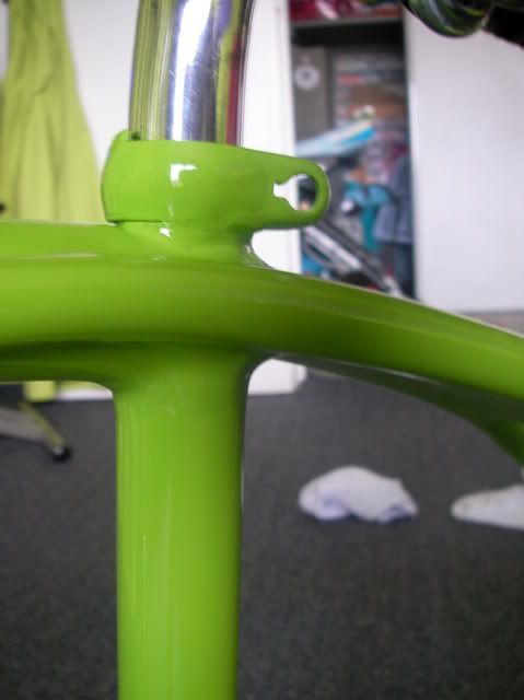

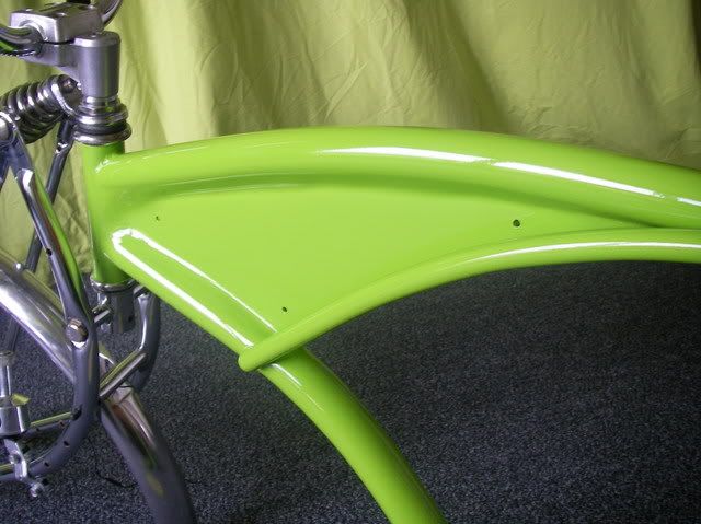

Merci de vos retours
Au final, les modifs faites sur ce cadre sont :
*Plaque à l'emplacement du reservoir
*Comblage du trou derrière la tige de selle
*Patte qui va acceuillir le système de rétropédalage
*Tube de selle raccourci + ajout du collier de sérrage
*On a fait sauter les deux pas de visses qui servaient à mettre un bidon tour de france (?!?) et rebouché et lissé quelques trucs disgracieux.
*Peinture
La pate blanche utilisée pour le lissage et rebouchage est de la résine de carrosserie (j'ai testé solocar et sintofer : les deux se vallent).
