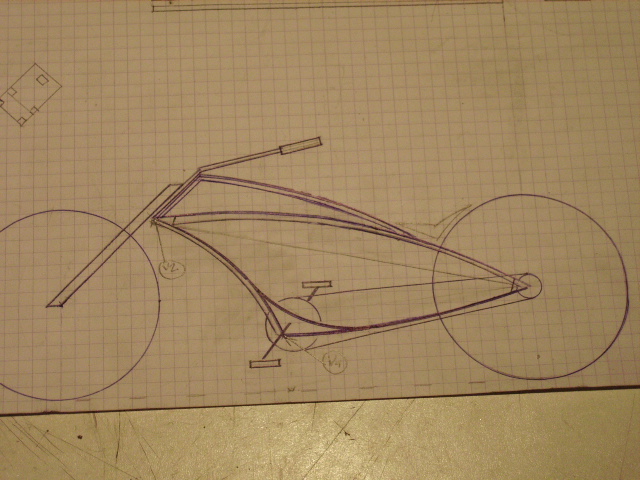

Un vieux projet récurrent de concevoir un cadre avec une autre approche que le feeling "métallurgique". Assemblage à l'aide de 4 ferrures (incontournable) , le reste des élément pouvant être dans divers matériaux (...) Pas de vis ou rivets pour le maintien des éléments du cadre , mais une solution pas du tout utilisée dans le milieu du vélo . Les tofs dans la soirée , normalement (pas moyen depuis le cyber où je suis ) .
(...) l'option qui me trotte depuis longtemps pour le matériau , ben ...le bois (teck surement) ; la faisabilité de l'option bois sera confirmée (ou pas) prochainement par un copain menuisier pro . La dernière inconnue qui pourrait gacher la fête : jusqu'où faudra-t-il réduire le diamètre des "tubes" (plutôt éléments ) pour leur faire accepter la courbure finale ?

Là , c'est plutot une vue d'ensemble.
La prochaine , une "coupe fonctionnelle"
Beach Riders 06 sur FB
Patrick
Messages : 1614
Enregistré le : lun. oct. 23, 2006 07:16
Localisation : Nice
Message par Patrick »
En rouge , les éléments en bois , carbone , dieu sait quoi ...
En vert , les "ferrures" indispensables (alu ; inox ; laiton ?)
Et le trait qui va de l'axe de roue arr. à la plaque d'avant , c'est ...un hauban .

Déja quelques idées d'évolution :
V1 , l'axe d'une possible suspension intégrée au cadre .
V2 , la petite soeur pour l'arrière :wink:

Pas mal, sans vis ca risque par contre de ne pas tenir.

Quelques idées aussi pour les finitions : si l'option bois est viable , je verrai bien les "tubes" (plutôt éléments) ouvragés comme des pieds de chaise ...
Eh non , le hauban plaque l'ensemble :wink:

...et empêche l'effet "chewing gum" de certains montages type Elgin .

joli , c'est ou que c'est modulable ??

Voila ; pas de schéma vue de face ou de dessus , plusieurs options sont possible (soit le rep1 est juste un profil rond, soit une plaque qui descend jusqu'en "2").
Pour Fab , modulable dans le sens où tu peux interchanger en permanence certains éléments sans sortir la disqueuse ...

va falloir bien penser tes ferrures et leurs liaisons aux barres et faire gaffe que les haubans frottent pas sur le pneu :lol:
de plus faudra raidir l'engin en torsion
