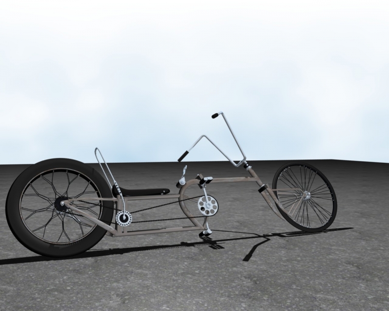

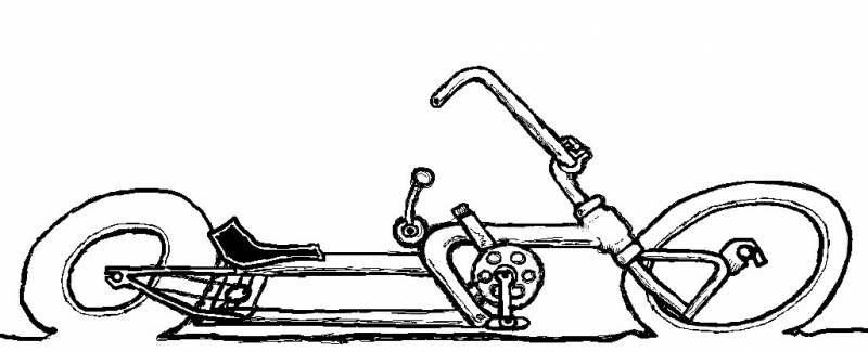

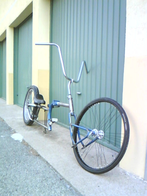

Comme je suis en vacances j'ai eu un peu de temps pour m'occuper d'un truc qui traine au fond de mon garage depuis un certain temps.
Le crobard de base
Image[/img]
une ptite étude 3D

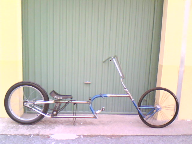

le premier montage a blanc
Pour les esprits chagrins qui me diront qu'un seul tube ça tiendra pas, un pré-dimensionnement en éléments finis me donne une contrainte max de 90 Mpa et une flèche de 6mm, ça tiendra mais c'est pas rigide, donc sur les photos suivantes y' aura un ridoir pour rendre l'engin moins souple et rassurer mes roubignoles
:wink:
la suite.....plus tard

moi c'est pas le tube qui m'inquiète mais ta fourche j'ai l'impression que dès que tu va monter sur ton vélo le triangle va vite vouloir tâter du bitume...
En tous cas joli vélo, en combien de temps tu l'a fais?

bizarrement, aux calculs la fourche n'est pas apparue critique :shock: , de toute façon c'est ça que j'aime dans le custom, privilégier le feeling sur la raison
Pour le temps, on va dire 6 mois par intermitance pour le dessin et la préparation (j'ai pas le courant dans le garage, tout à la scie, la chignole et la lime, la finition va être longue) et pour le soudage une bonne journée répartie sur une semaine à cause de mes filles et de la plage à 800m du garage :D (en même temps c'était mes retrouvailles avec le poste à souder après 20 ans de séparation, à l'IUT j'avais trouvé ça les doigts dans le nez, sur le balcon c'était les doigts dans un autre orifice corporel....)

J'aime bien la gueule de ce bike. Sur ton dessin 3D j'adore la sissy bar qui vient se prendre sur le plateau qui sert de tendeur de chaine.
Excellente idée!!!!!
Je ne suis pas un spécialiste mais un seul tube pour "tenir" ton pédalier cela ne risque-t-il pas d'être un peu juste??? Ce qui provoquerait des déraillements intempestifs

T'as bien recyclé ce petit pliant, bravo!
Par contre, j'verrais bien la potence plus basse et un gros guidon moon pour harmoniser la ligne assez basse du vélo.
Sans parler de l'angle de chasse qu'est digne d'une bent!
Tu nous ferrait une photo avec toi dessus, pour voir les proportions??

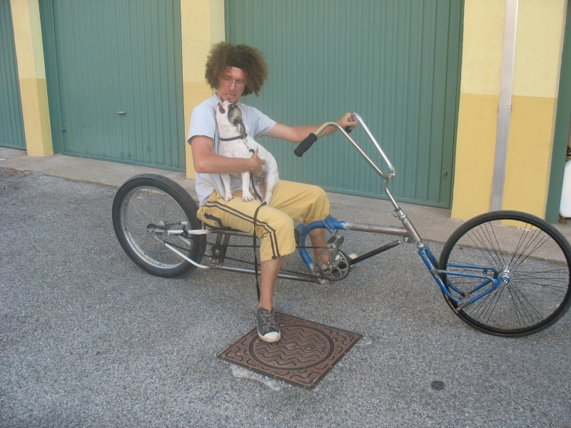

A la demande de Fenek :smt058, une photo de moi sur le vélo (je suis celui qui sort de chez le coiffeur :D ) avec le ridoir pour que ça soit moins souple en roulant (2m50 de long ça swingue forcément )

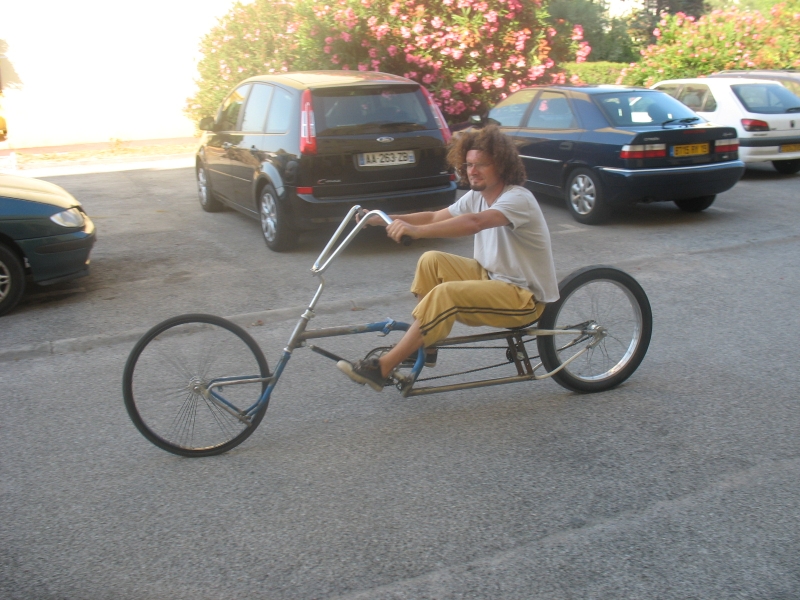

et une pour prouver que ça roule (et pas mal en plus)
j'ai réglé mon problème d'alignement de la cassette de renvoi, et ça marche niquel, la démultiplication est pile poil pour le démarrage
pour ceux qui cherchent des shifter, un vieux thumbshift shimano indexé marche niquel avec le sram/sachs T3, j'essaierai avec un nexus plus tard...
et pour finir il a résisté (plusieurs fois) à un champ de nids de poule (mais faut être attentif pour garder le cap)
reste à limer les soudures, poncer le cadre, renforcer les pattes de fixation de la roue avant (tordues après plusieurs virages serrés dans le champ de bosses) , trouver une astuce pour mettre un shifter dans le boitier de pédalier du pliant et peindre, une paille quoi
