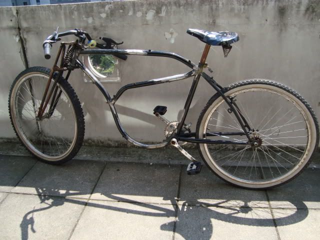

Je me suis lancé sur la fabrication d'un nouveau Board Tracker. Ca faisait longtemps que j'avais envie d'en faire un avec le down tube courbé comme sur les vieilles bécanes qui servaient de bases aux BTs.
Voilà, je me suis lancé un peu sur l'idée chinée sur RRB :
Bon, le fait que la courbe fasse vraiment rajouté ne me plaisait pas du tout donc je m'y suis pris de manière un peu plus classique en soudant la mienne directement en dessous du boitier de pédalier. J'aimais bien , par contre le fait que le cadre soit ralongé, donc ca, j'ai gardé...
Mon cadre de base
Un cole de cygne qui me restait en stock
La première partie de la courbe sur laquelle viendra se souder encore un autre bout courbé (et oui c'est ca de ne pas avoir de cintreuse, on bricole comme on peut) puis se recoller au cadre.
Bon, ensuite il manque quelques étapes mais voilà où j'en suis !

Même sans cintreuse, moi je dis que ça commence super bien.
Par contre, tu vas bouger le boitier de pédalier ?

Non, je ne pense pas... On verra à l'usage si j'en rajoute un plus en avant.

bon départ, mais c'est vrai que le boitier de pédalier me semble vachement en arrière :?

Il a une belle courbe j'aime bien.
Mais j'avou que le pédalier avancé irait mieux.. Mais après c'est a voir si c'est plus roulable comme ça..

cool .... bon je vais quand méme critiquer c'est pas un peu ............. "sage " ?

ça part bien ! j'ai la même technique pour faire les courbes. perso, j'avancerais un peu le pédalier...

Nan, ca c'est l'effet que donnent les rideaux verts. Je te rassure derrière c'est le bordel ;)
Oui tu n'as pas tord c'est un peu "sage" effectivement après les dernières prods... Mais là je fais un BT pas un burrito... je ne peux pas non plus partir dans tous les sens (quoi que...)

Allez : l'upload du jour... Cadre finit dans l'ensemble... Manque les finitions
le guidon à été retravaillé aussi (je ferai d'autres toffs). J'ai enlevé l'olive et du coup raccourci à ce niveau de 10 bons cm.
