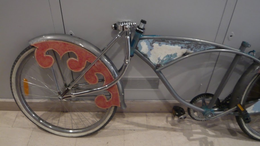

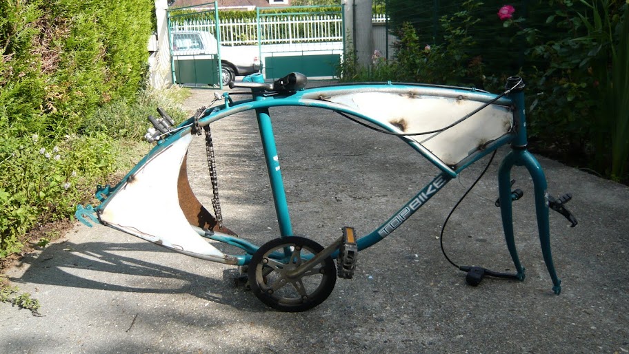

bonjour j ai recuperer ce velo avant d aller a la benne,les toles souder provienne d une ford thunderbird 1958 de la partie du coffre,cela avance petit a petit je cherche a faire de couper de la tole pour les gardesboues si quelqu un connais car a la disqueuse pas terrible,je suis a la recherhce d une selle banane rouge 26" et guidon,sissy bar,n hesiter pas a mettre vos avis

si quelqu'un peut m aider sur les garde boues que je veux decouper

j'ai ce qu'il te faut pour la découpe , mais une bonne scie sauteuse avec des lames metal et un paire de lunette ca le fait aussi ( astuce , tu pose ta plaque de metal sur un block de polystiréne ,ca évite le vibrations et les a coups) .
allez courage. :wink:

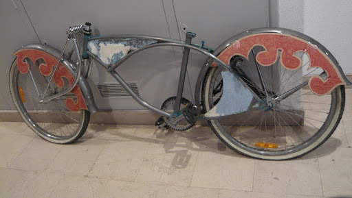

oui ca sera style lowrider,mais avec des forme arrondie plutot que pointu,je prevois de faire une peinture a paillette,a voir ,par contre la fourche depasse du cadre voir photo

pour la fourche Blitz avait mis des entretoises , sinon tes jantes sont d'origine ? elles sont rouillées ? :D
The Blitz
Messages : 425
Enregistré le : lun. sept. 08, 2008 05:10
Localisation : 91 & 4-20-5
Message par The Blitz »
Non, non...lui il a la bonne fourche.
Y'a plus qu'à couper :lol:
