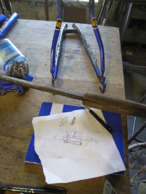

alors, je prends les dimensions de la fifille et je jette l'épure sur ... bin ... un bout de nappe en papier ... :mrgreen:
bon, là il y a eu une étape tellement gore que j'ai pas pris l'appareil photo. J'vous dis pas ... des bouts de vélo de partout ...
Récupération de la fourche, de la colonne, du pédalier, du dérailleur, des freins, de la tige de selle ... et des quiqettes pour les gaines ...

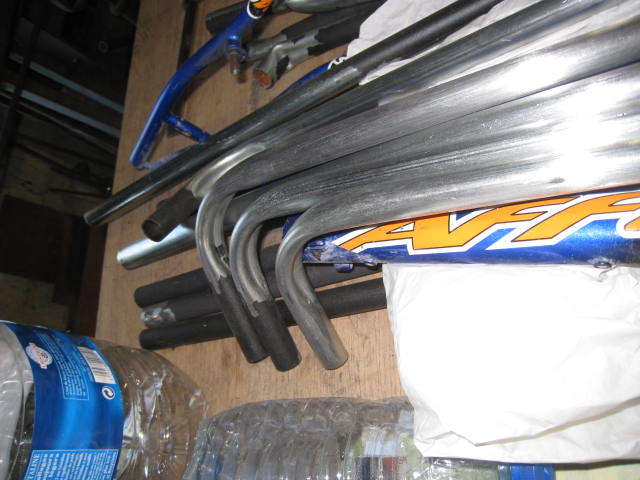

Et je récupère aussi un peu de tube ... la main courante d'un escalier en colimasson ... en 22mm de diamètre ...
la fourche passe à la disqueuse. Exit le renfort qui sert de support de frein et la peinture ...
Bon et comme j'ai pas de cintreuse ... bin, j'en bidouille une à l'arrache ...
Ca, c'est fait.
Ca cintre "droit". Pas top. Mais ça ira pour cette fois.

pour le cintrage "rond" (c'est-à-dire sans écraser) ... bin j'ai pas 120€ à mettre dans le commerce tout de suite ... donc, un bout de tube, une cornière et ... c'est parti
on taille un p'tit bout
on enlève une tranche
et on soude bien costaud avant de mettre à l'étau
après, c'est des bras, de l'oeil et de la patience ...
j'ai donc ça sous la main pour refaire un spad :lol:
et voilà pour cette fois ...
