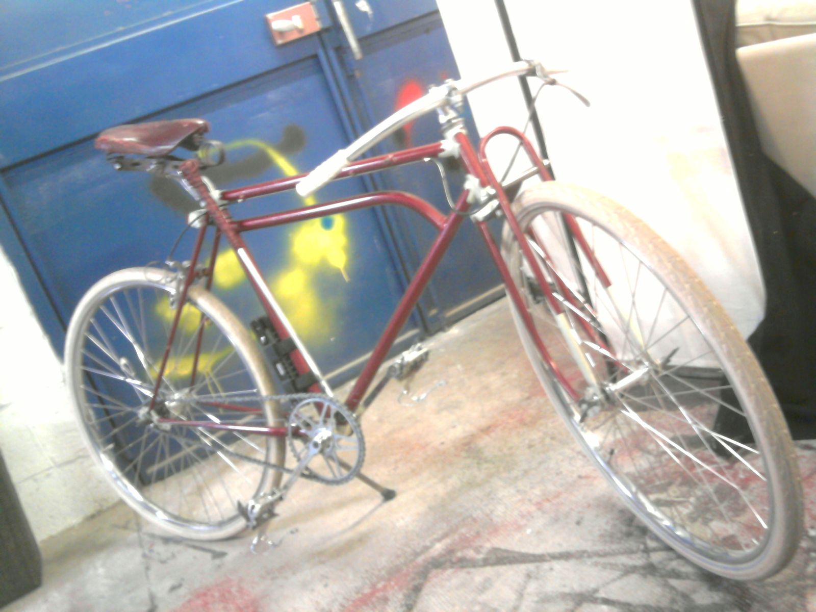

voila c'est le début d'une nouvelle saison , les bourgeons éclosent , certains se remettent a l'attaque , eh ben bibi y fait pareil , marre d'hiberner ...
ce vélo ci devrait etre terminé ( j'espere ) car ca doit etre un cadeau .
Bon , on va pas faire dans l'original non plus , ca va etre un ... boardtracker , eh oui ma bonne dame , un boardtracker ... UN BOARDTRACKER cause que bibi , il aime bien les boardtrackers

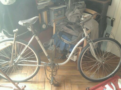

pour l'histoire , le pote a qui je dois offrir le truc m'a lui même "offert" ca , avé les roues quand même , sinon c'était poubelle
ca tombe bien , cause au fait que ca m'trotait depuis longtemps l'idée de faire un machin avec un col de cygne .
Mais on récuse pas sa vraie nature comme ca , quand on est une bête , on reste une bête , du coup il a fallu que je joue les brise-fer , alors j'ai commencer a le couper , mais timide au début ( faut pas s'froisser un ongle )
mais là tout seul dans mon 20m2 , la tension a commencé a monter , bon-dieu j'étais incontrolable , une vraie bête j'vous dis . Alors là quand tu goutes au démenbrement une fois , eh ben t'as beau essayer de t'sevrer , tout fout l'camp ...
j'ai pris mes clic et mes clac ( Pottz je sais pas si ca s'accorde clic et clac) et suis allez a mon atelier chez les bouffeurs de niglos ( herissons en gitans) pour assouvir pleinement mes pulsions , et la gigite qui pointait son nez
Arrivé la-bas , j'm'apercois que le filetage du pédalier est foutu de foutu .
Qu'a c'la ne tienne , j'coupe la partie arriere pour la remplacer par une autre , hop j'essuie la bave qui m'vaporise le bouc et sort le poste a souder ( montée de gigite oblige , pas de calva sous la main ) et je pointe les 2 ensemble
be kind rewind mon ami , me v'la avec le vélo du début . Et là enfin on peut commencer a causer lignes , courbes et fanfreluches .
l'idée de départ ( verra a l'arrivée) , est de reprendre l'allure générale du cwc western flyer du Rat Rod .
Ouais pas bien , je sais copier c'est mal .
J'ai retrouvé un bout de tube avec une jolie courbe qui m'rappelait les fesses de Karen Cheryl , je l'ai manchonné des 2 cotés puis l'ai pointé sur le reste du cadre .
A ce stade , ca fait bof , d'autant qu'les photos sont crades mais a venir viennent gicler les haubans arrieres pour d'autres plus arrondis courbés main, oui mosieur
voila le début , j'espere que je vais pouvoir finaliser le cadre cette semaine d'autant que mes rhumatismes me font dire qu'il va faire un temps de merde pour les prochains jours
