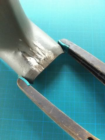

Ce week end, brasure étain sur les GBs pour boucher les trous, ceux que j'ai proviennent d'un modele haut de gamme avec lampe sur l'avant et
fixation pour un rack sur celui de l'arrière.
Reste cette piece superbement flinguée...
Je pensais qu'elle etait en alu: not at all, c'est du zamak :shock:
quezaquo:
Le zamak est un alliage de zinc, d'aluminium et de magnésium et parfois de cuivre. Son nom est un acronyme des noms allemands des métaux qui le composent :
Zink (zinc), Aluminium, Magnesium (magnésium) et Kupfer (cuivre).
Les proportions moyennes pour la réalisation de l'alliage sont de 95 % de zinc, de 4 % d'aluminium, de 1 % de cuivre et d'environ 0,03 % de magnésium. Son point de fusion est d'environ 400 °C. C'est un alliage résistant et facile à travailler. Il est idéal pour le moulage sous pression car il a une très bonne fluidité.
Il est utilisé dans l'automobile, la petite construction mécanique ainsi que la ferronnerie d'intérieur ( ensemble de poignée de porte ). Dans l'industrie du jouet (chenilles de tanks de Solido/Verem) et de la bibeloterie, il a été très largement employé mais a été souvent remplacé par le plastique.
Il offre un bonne résistance à l'essence de pétrole, l'huile moteur, aux alcools et au trichloréthylène.
Il est sujet à l'oxydation (rouille blanche). Il est donc souvent utilisé dans l'industrie avec un traitement de surface anti-corrosion (chromatation, nickelage,etc).
Si le zinc utilisé a trop d'impuretés, il peut s'altérer avec le temps. Le zamac des années 1950 tombe fréquemment en poussière : on parle de la peste du zinc.
Bref la merde quoi :lol:
next round :arrow:

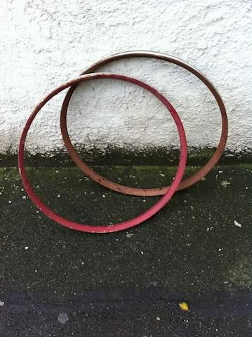

WhiteWidoW a écrit :niveau périphérique , tu repars de zéro ou bien , tu avais d'autres pièces dans le carton ? (je vois des roues?)
Yes j'avais d'autre pieces.
Donc roues, moyeux avant et arriere (j'en ai chopé d'autre nickel sur EBay)
Tube de selle et pedalier...
Les GBs du carton sont à l'heure d'aujourd'hui sur celui de Z,
en vrai :wink: grosse galere pour en retrouver.
La selle, les poignées et les pédales sont entre les USA et chez oim.
Le plus hard, Head et shroud sprocket (pieces en Zama truc) apparement
tres rare et tres tres :arrow:
Voilàbis
next round :arrow:
I Ride Old Bicycles, Whatcha Got ?
pottz
Messages : 4519
Enregistré le : jeu. août 02, 2007 09:13
Localisation : La ville lumière
Message par pottz »
oh des cerceaux de hula hop. Mais des cerceaux rétros!!!!!

copiecat a écrit :Merci mec...
Mais les rois sont fait pour etres décapités, alors non merci bien monsieur, tres peu pour moi :lol:
quezaquo:
next fround :arrow:

pour en revenir a ta piece ya pas de force exercée a cet endroit ? ,doit bien exister une pate miracle pour "réparer" , sinon il y a plus qu'a faire un moule et refaire la piéce en alu , facile quoi :D
ça se chrome du zamac ?
Pourquoi tu n'essais pas avec une brazure pour le cuivre à base d'étain/argent.
Plus resistant que l'étain.

ludo DK a écrit :ouais effectivement sacrilége , comment il l'a massacré son biclou
:lol: :lol: :lol: t'as vue.
ludo DK a écrit : ça se chrome du zamac ?
Du quoi ?
Suis merde :lol:
Ben faut croire,
J'vais juste passer un coup de bondo pour faire propre...
Y'a aucune force exercée sur cette piece.
