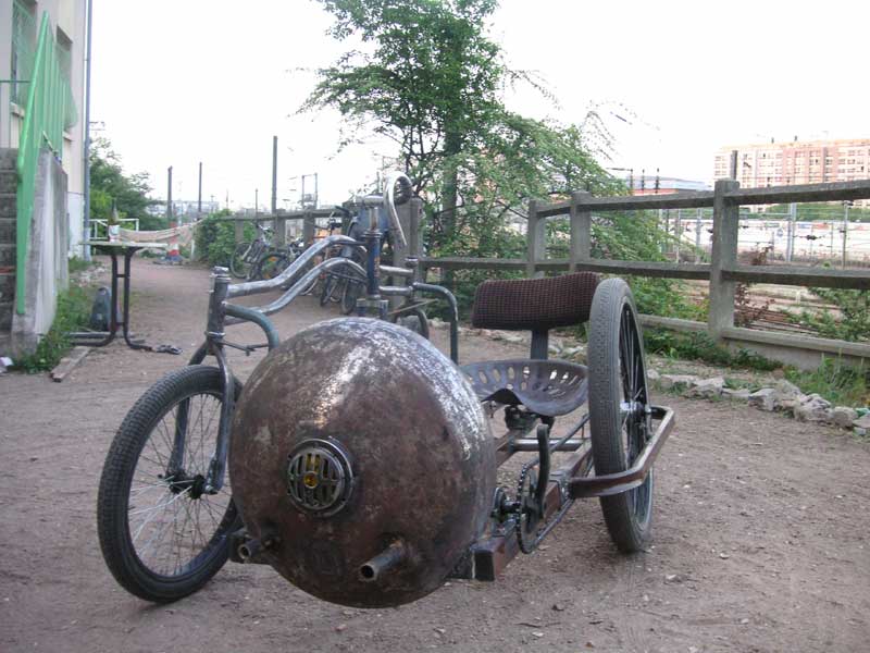

Aujourd'hui, J'ai terminé la direction, (aucun vélo de collection n'a été maltraité ).
J'abandonne les 3 plateaux, trop de problèmes technique, et mauvaise préparation.

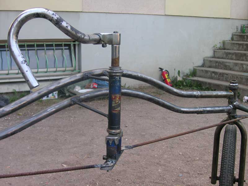

Le tube du dérailleur plateau n'était pas orienté comme il faut. Et la chaîne n'est pas assez longue ce qui fait que lorsque le plateau change , elle déraille du pignon.
J'ai revu mes tailles de plateaux à la baisse également parce que impossible d'avancer.
Et après tout ça 1 er test ! Ça tourne bien à droite mais mal à gauche.
La roue avant dérape tout le temps. Il faut que je rectifie toutes les soudures qui font que le tube de direction est trop penché par rapport à celui de derrière.
Irzouts travaille trop à l'arrache ! Pas bien !
Le dossier également est revoir, il a prit cher. Faut le renforcer à max.
En revanche le Torpedo à l'air d'être pas trop mal.
Ouf ! c'est déjà ça.
