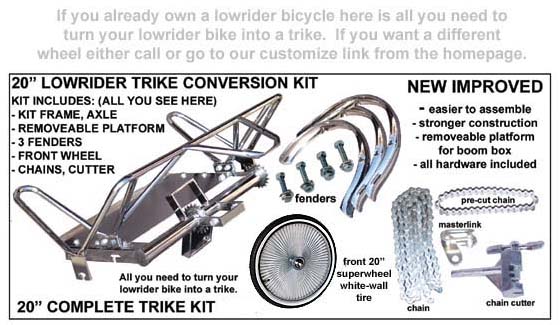

sinon voila a quoi ressemble un des kit que nous avions commander pour les trike
pour n' importe quelle bike
pour lowrider et bike de 20 pouces
:wink:

Merci pour ces photos j'y vois deja un peu plus claire ;

C'est exactement le sysreme que j'avait imaginé a une exeption pré, pourquoi rajoute t'il des chaine qui reparte en avant sur les roue :?: :?: :?:
Pour pouvoir garder des roues avec un moyeux normal peu etre ....

yep et pouvoir changer de roue en fan wheel ou 140 rayons ou encore mieux en 140 fan spoke etc etc
mais bon il propose ça aussi ha ha ha ha
