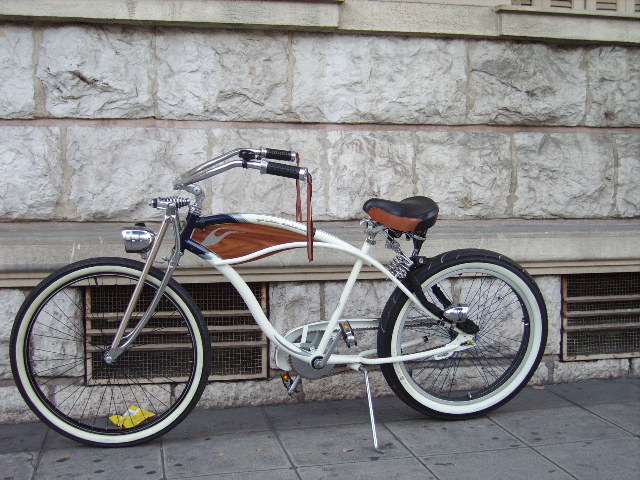

Suite à 2 ou 3 demandes sur le sujet , une modif de la fixation de selle sans recours au poste à souder ... L'idée de départ , pour les 1,80 m et + , c'est d'être plus à l'aise sur un cruiser un peu rikiki , sans trop chahuter la ligne du vélo (5 ou 6 cm , ça suffit déja à se sentir plus à l'aise ). Le principe du tube coudé obligeant à relever trop la selle .

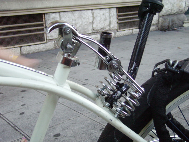

Réalisé à partir d'une vieille armature de selle (ici une Raleigh) , matos nécessaire 2 chariots de selle (en+) , un bout de tube (morceau de guidon) : un "vrai" tube de selle ne va pas (trop gros , puisque rétrécissement au niveau du collier de serrage) , un patte en acier made in Casto , quelques boulons ...
Une vue d'ensemble pour commencer

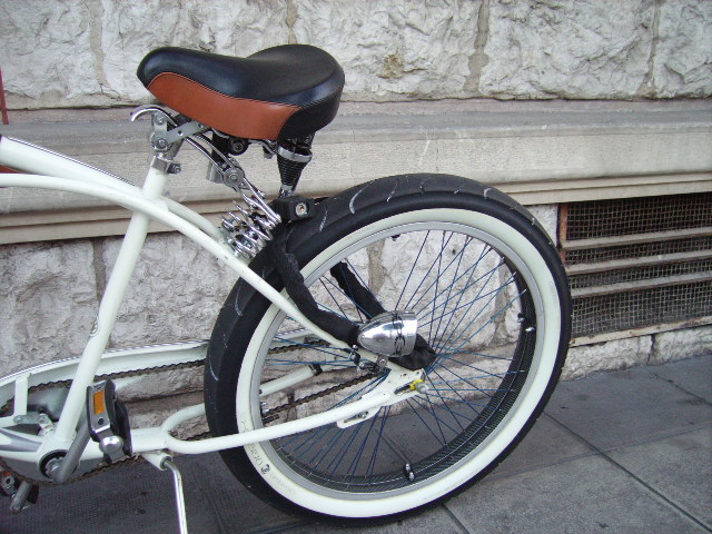

Pour finir , la selle : un chariot normal à sa place d'origine , + 2 pattes fixées (côté selle) avec des brides standard de chariot . Elles évitent à la selle de basculer vers l'arrière , car le chariot (inférieur) de l'ensemble ne suffit pas à empêcher ce basculement (effet bras de levier trop important sur la plupart des montages ) .
Bon , ben , voilà , j'espère que j'ai été clair
