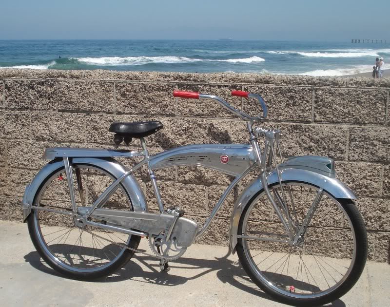

petit HS :
Comment s'appelle la machine ou l'outil qui permet de faire ce type de découpe dans le réservoir...
fin du HS
merci..
DéDé
Messages : 2638
Enregistré le : mar. oct. 07, 2008 01:58
Localisation : AU FOND de ma forêt, au calme
Message par DéDé »
WhiteWidoW a écrit :petit HS :
fin du HS
merci..
Normalement, c'est fait à la presse.
Sinon solution: tu récupère une persienne en acier pour faire le reservoir, elles ont les mêmes découpes
Ce vélo est tout ce qui a de plus simple; mais d'une efficacité redoutable: j'adore :shock:

@WWW: ça s'appele des louvers et sont effectivement obtenus à la presse mais sourtout grace aux matrices précu à cette effet.
http://www.mittlerbros.com/louver_press.htm
Tu peu effectivement récupérer ça sur bon nombre d'appareils thermique ou électrique. Le plus facile à trouver étant des armoires électrique industrielle.
Pour ma part j'ai récuperé les miens sur un réchaud camping gaz des années 60 :
@ X
..W..
WhiteWidoW
Messages : 2085
Enregistré le : lun. sept. 01, 2008 11:07
Localisation : TooLooZ
Message par WhiteWidoW »
Merki les gars, :P effectivement c'est le terme "louver" que je recherchâtes... et bien évidemment c'est beaucoup plus facile de se servir sur de l'existant... affaire à suivre :arrow:
