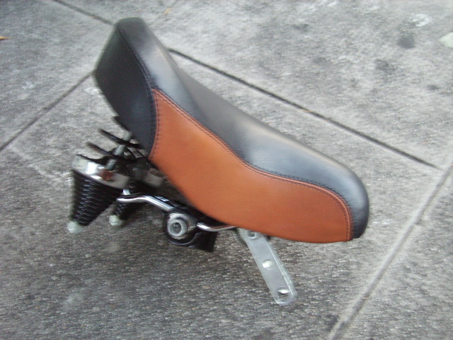

Suite à 2 ou 3 demandes sur le sujet , une modif de la fixation de selle sans recours au poste à souder ... L'idée de départ , pour les 1,80 m et + , c'est d'être plus à l'aise sur un cruiser un peu rikiki , sans trop chahuter la ligne du vélo (5 ou 6 cm , ça suffit déja à se sentir plus à l'aise ). Le principe du tube coudé obligeant à relever trop la selle .
Réalisé à partir d'une vieille armature de selle (ici une Raleigh) , matos nécessaire 2 chariots de selle (en+) , un bout de tube (morceau de guidon) : un "vrai" tube de selle ne va pas (trop gros , puisque rétrécissement au niveau du collier de serrage) , un patte en acier made in Casto , quelques boulons ...
Une vue d'ensemble pour commencer
