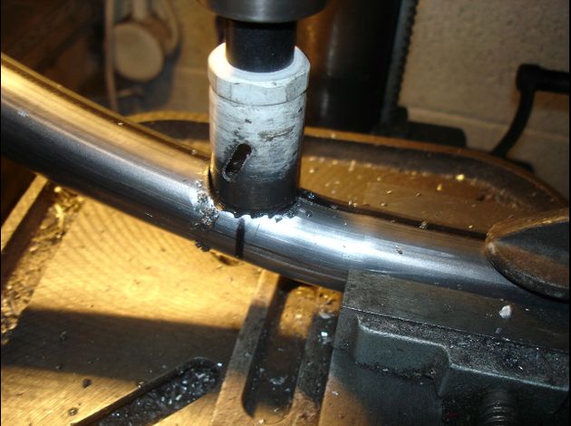

je le poste aussi ici, pour ceux que ça interresse:
une autre possibilité existe!!
alors, il y a la lime et l'oeil, bien mais long
les applications comme tubemiter, avec la lime, long...
perso, j'ai longtemp fait avec une scie cloche :
je pense que c'est une tres bonne solution pour celui qui a une bonne perceuse a colonne.
MAIS
Depuis peu, je me suis fabriqué un petit backstand ( ponceuse a bande)
machine classique pour l'abrsion des métaux,
une petite piece sous la bande......
et voila le travail en quelques secondes:
