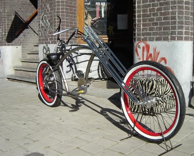

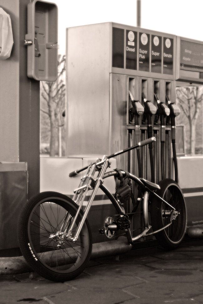

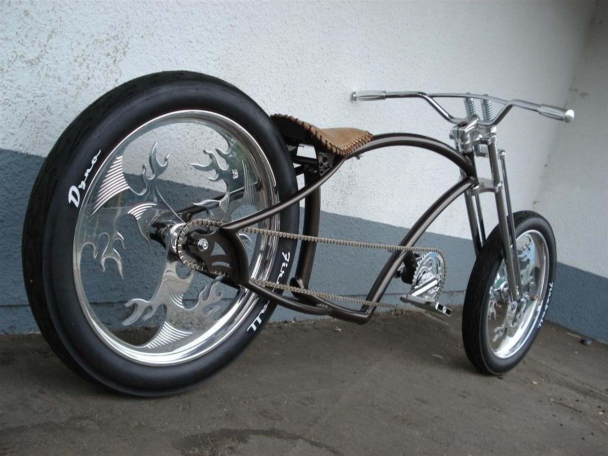

Tiens, je suis tombé sur des vélos avec cette fourche sur le forum des VCorps :
celui-là a la fourche bien raccourcie :
Celui-là moins :
Et celui-là :
Mais je suis pas sûr que ce soit exactement les mêmes modèles de fourches.
La première a les ressorts sur le T inférieur comme sur la photo de ta fourche. On dirait bien les mêmes fourches. Et tu vois là, la démonstration de ta fourche raccourcie.
Sur les 2 dernières, ils sont sur le T supérieur, et il me semble que ce n'est pas la même fourche.
