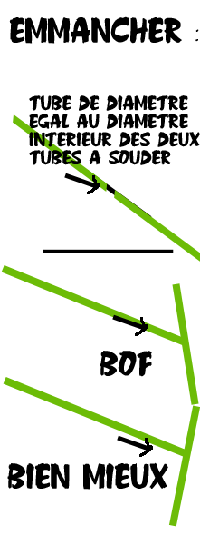

Bienvenu. Alors au-delà du ton aigri et sec d'la majorité des chargés d'accueil, tu trouveras ici d'réels conseils disséminés dans les différentes rubriques. Pour c'qui est d'la solidité apparemment l'mieux à l'arc c'est d'manchonner comme là :
Mad Mr a écrit :N'hésite pas à emmancher tes tubes quand tu fais un raccord entre deux tubes.
:idea:
Sinon, essaye de voir un peu comment s'exercent les force de tes tubes pour prévoir un angle en conséquence. Un angle droit sur une force de grande poussée est toujours mieux qu'un angle aiguë
Et pour ne pas percer les tubes (c'est généralement de les 1,5mm d'épaisseur dans cette branche du custom) il te faudrait selon les spécialistes jouer sur l'intensité version light et être le plus précis possible dans le positionnement des 2 tubes pendant l'acte (merde ça prend une tournure sensuelle tout ça d'un coup).

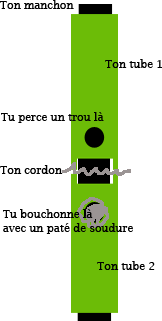

psykopat a écrit : Salut !
Réponse pour Mr.skOncOmbre :
Souder du tube à l'arc c'est à peu près ce qu'il y a de plus délicat à faire avec cette technique de soudage !! Pour démarrer c'est chaud :D
Il faut que chaque pièce soit super bien ajustée car le moindre écart se transforme obligatoirement en fonte du tube et perçage de celui-ci (avec ce joli son de "didjéridoo électrique" qui l'accompagne pour ceux qui ont donné) !!
Tu fais un petit chanfrein sur chaque pièce parce que sinon quand tu auras meulé ta soudure ne sera pas assez profonde et ça risque fort de péter.
Ne mets pas trop d'intensité... après c'est vraiment au feeling que tu avances, pas trop lentement poour pas percer, pas trop vite pour que ça soude !!!
Bonne chance :wink:
