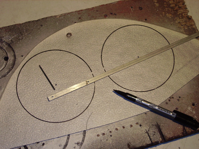

Ici , le matériau est une "tôle" d'alu de récup. de 2mm d'épaisseur ; le traçage de la découpe extérieure (diam. 120mm) est fait avec un compas maison .
Le compas "maison" est un morceau de profilé alu , percé avec un forêt de 2mm (l'axe du compas , c'est le forêt de 2 mm lui même ) .
L'outil de traçage , c'est un feutre à CD (ça écrit sur pratiquement tous les supports )
