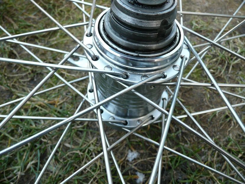

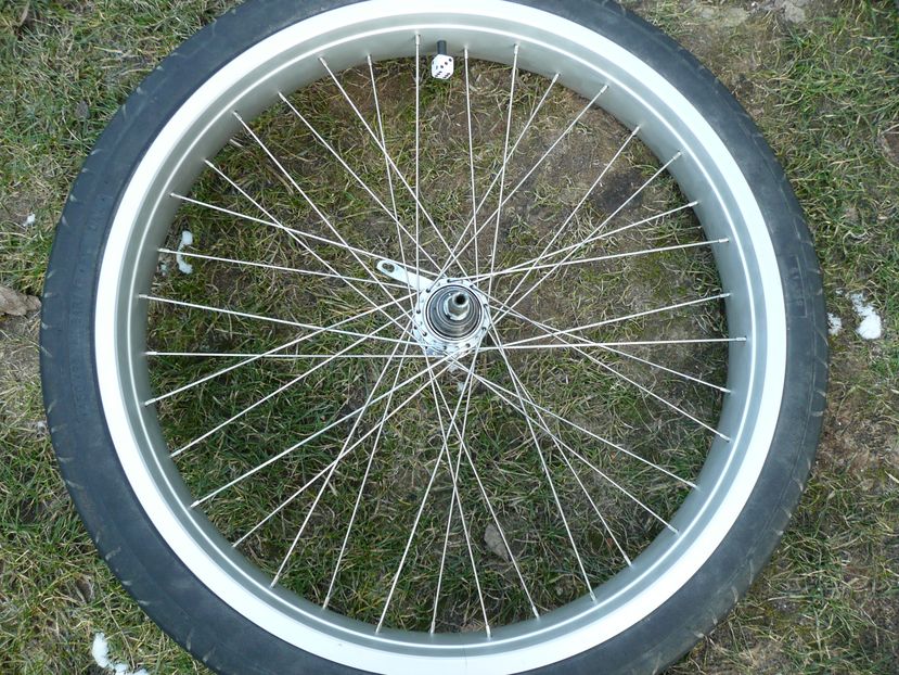

Bon bah roue arrière:

Ah là je dis bravo ! :D
Mais bon, tu triches aussi avec une jante pareille tu ne dois pas avoir à faire aux sauts et aux voiles je suppose.
Trop fastoche :P

Détrompe toi, la jante se voile et avait un saut au départ (à la conception) au niveau de la soudure.
Donc dur de tout rattraper, mais c'est vrai que ça se voile moins qu'avec une vieille jante acier premier prix (style campus) et que ça se rattrape plus facilement.

Belle roue
Pour la longueur de tes rayons, as tu utilisé le calculateur?
Pour centrer le moyeu correctement, tu fais comment?

Presque
Pour la longueur des rayons, j'utilise le calculateur (même deux pour comparer les résultats)
Après, c'est pas forcément évident à expliquer sur le papier.
En théorie, tu montes toutes tes têtes de rayon en vissant jusqu'à la limite du filetage du rayon.
Même si c'est lache au début, c'est pas grave.
Si ta longueur de rayon est correctement calculée (si tu t'es pas planté) en théorie, ton moyeu est centré dans ta jante.
Après tu resserres toutes les têtes d'un 1/2 tour par 1/2 tour (à part si c'est lache et dans ce cas tu peux metre un tour)
(perso je part de la valve pour faire mon tour sans me planter)
Si c'est vraiment trop lache, tu t'es planté dans ta longueur de rayon.
(A voir si tu peux rattraper ton erreur en rayonnant par 4 au lieu de 3 ou en 3 au lieu de 2. plus tu croises et plus tes rayons sont longs)
Quand tu as fini cette manipulation, tes rayons doivent etre déjà bien tendu.
Si c'est le cas, il faut faire joué la jante pour tendre et bien placer tes rayons.
(tu entends des glings quand les rayons se placent)
tu reverifies la tension des rayons et enfin tu dévoiles.
J'ai procédé comme ça et ça a l'air de donner un bon résultat.

Et pourquoi ne pas avoir rayonner l'arrière en radial ?

si ton moyeu est à rétropédalage ta roue va se déformer sur la droite ou sur la gauche lorsque tu va freiner à cause des contraintes

The Blitz a écrit :Et pourquoi ne pas avoir rayonner l'arrière en radial ?
Si tu as un frein sur la jante pas de problème.
Par contre si tu a un frein sur le moyeu (retrop, disque) c'est pas à faire.
Au freinage il y a trop de contrainte sur les rayons et tu risques la rupture.
D'après ce que j'ai pu voir, plus les rayons sont tangents au moyeu plus ta roue peut resister au contrainte entre moyeu et jante.
En radial, tes rayons ne sont pas du tout tangents

il dois y avoir aussi le nombre de rayons qui influe, en 144 rayons je pense qu'il n'y a pas de soucis
