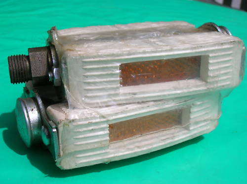

J'me suis pris une belle carotte...
On me vends une belle paire de pédales en 1/2" pile ce que je cherchais...mais quand j'ai reçu, c'est du 9/16"
(pourtant DéDé m'avait prévenu que je cherchais l'introuvable...)
Est-il possible de transformer d'une manière ou d'une autre le filetage pour le passer en 1/2" et garder ces pédales ?

peut- etre en changeant l'axe de pédale ? ou mettre les caoutchoucs blancs sur des pédales classic en 1/2 ?

ludo DK a écrit : peut- etre en changeant l'axe de pédale ? ou mettre les caoutchoucs blancs sur des pédales classic en 1/2 ?
+1 ouais, en récuperant des axe de pédales en 1/2 et en remplacant ceux de tes pédales blanches. Ca peut etre possible...

ludo DK a écrit : ou mettre les caoutchoucs blancs sur des pédales classic en 1/2 ?
+1
sachant que le gars les avait déjà bidouillé, petit écrou en bout...
à condition de retrouver à pu près le même corps en ferraille

Bon bah faut que je trouve des axes 1/2" maintenant...

Et tes anciennes pédales ? L'axe n'irait pas ?

krashtest a écrit : Et tes anciennes pédales ? L'axe n'irait pas ?
Nan, déjà pensé...trop court

Et des pédales de BMX ?
C'est quoi la longuer qu'il te faut ? J'ai des vieilles pédales qui traine, pas sur que ce soit du 1/2, si c'en est je peux regarder si ca correspond.

ouais , moi aussi , j ai des vieilles pedales en 1/2, si cela tu veux je te les envois , vu que c est pour l axe de pedales,

krashtest a écrit : ludo DK a écrit : peut- etre en changeant l'axe de pédale ? ou mettre les caoutchoucs blancs sur des pédales classic en 1/2 ?
+1 Déjà fait plusieurs foi pour ma part et ça fonctionne nickel, il faut que tu trouve exactement la même longueur d'axe!!

The Blitz a écrit : krashtest a écrit : Et tes anciennes pédales ? L'axe n'irait pas ?
si c'est pédales de campus c'est clair que les axes sont courts ...

Le problème du retaraudage, c'est qu'il ne faut pas oublier qu'il faut un taraud à droite et un à gauche ! Pas facile à trouver.
