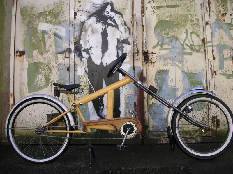

Salut à tous les brigadiers !!
je voulais vous demander, pour mettre des gardes boues sur mon vélo (roues en 24' largeur 30) pensez vous me dire quels type de gardes boues iraient bien dessus (solex ??) car je voudrais une fois fini que ça ressemble à ça:
http://2.bp.blogspot.com/_pX_MdfgBxgs/R ... on+010.jpg
http://i126.photobucket.com/albums/p105 ... non033.jpg
http://img517.imageshack.us/img517/5356/img3450rl3.jpg
voilà j'aurais voulu des gardes boue qui enveloppent quasiment toute la roue et qui finissent avec cet espèce de découpe sur le côté du garde boue,mais j'en trouve pas pour du 24'x 30 en magasin,donc je vous contact pour voir si possibilité de les faire faire.
merci pour tout. :wink:

la plus part du temps, il s'agit de deux gardes boue soudés

Kanar a écrit :la plus part du temps, il s'agit de deux gardes boue soudés
Tellement simple qu'on y pense pas tout de suite. Cela dit, la soudure doit-être délicate.

Tu as en vente dans la rubrique vente de materiel, un garde boue pour 24. Par DREXL. Fonce :wink:

mais j'c pas tout a fait le type de garde boue que je voudrais :wink:

Pas évident de souder des gardes boue.
La tole est fine et de mauvaise qualité donc quand tu soudes, tu perce.
A part avec un MIG peut etre.
Dans tous les cas, je ne sais pas faire
Sinon, regarde chez Nirve, ils vendent des pièces de leur vélo et ils ont un modèle de cruiser avec des gardes boue super enveloppant.
Nirve Street King

je me trompe surement,mais schwinn en faisait sur certain model?? en 26" :roll:

si je mets des gardes boues en 26' sur du 24' ,ça donne koi au final ??

pas vraiment beau je pense

Oshinn a écrit :si je mets des gardes boues en 26' sur du 24' ,ça donne koi au final ??
:roll: :arrow:
La roue avant est en 24x3 et le garde boue en 650B. A toi de voir. :wink:
J'oubliais... Ca frotte sur le pneu quand je tourne. :?
Le problème des gardes boue c'est que pour que ça s'adapte à la largeur de ton pneu, tu peux l'élargir en force mais la courbe du garde boue aura tendance à s'accentuer encore plus. Un vrai casse tête.
A mon avis il vaut mieux se dégoter un garde boue adapté pour le 24x3 provenant d'un Electra.
:roll: :arrow:
Pas de différence.

Pas de différence.
C'est à dire, Dédé, pas de différence ?? :confused4: :?:
