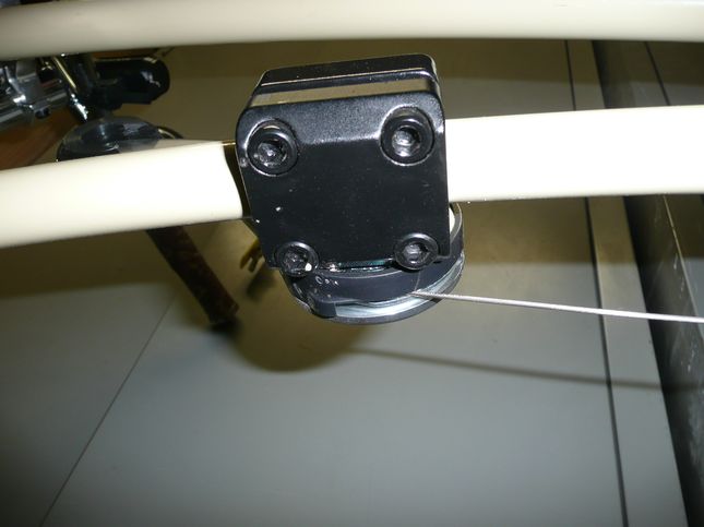

Ce shifter sturmey est monté sur mon cadre grace a une potence de BMX modifiée.
Il a suffit de modifié un peu une partie de la potence, de faire une peinture et de tout monter.
La chance sur un basman, c'est que le tube est de 22.
Sinon à voir avec d'autre type de potence en 25
Voici quelques photos pour voir comment j'ai tout monté.
En espérant que ça a aidé.
P.S. c'était aussi pour pottz :wink:

BIG X a écrit :Magnifique montage Dédé!!
Sinon je propose un perçage et taraudage pour un style peut être plus épuré... 8)
Merci
Pour le taraudage, c'est possible mais il faut immobiliser la petite patte supérieur du shifter. :wink:
Sinon tout tourne.
De mon coté, je ne voulais pas toucher au cadre.(peinture déja faite)
Sinon autre solution, braser un ecrou et une patte sur le cadre (en espérant que ce dernier soit en acier) mais dans ce cas, au revoir la peinture
Autre détail, la vis qui tiens le shifter sur la potence a été immobilisée avec du frein filet (sinon en action, ça fini toujours par se dévisser)

mince Dédé j'avais pas vu ça sur ton Basman!!!!! Faut avouer que quand on découvre ton univers, on a pas assez de deux yeux pour tout voir.
Merci pour les photos, je vais essayer de m'inspirer...
le seul problème c'est que le tube de cadre sur le el guapo fait 38mm, donc pour la potence je crois que c'est mort. Reste plus qu'a me faire fabriquer une pièce sur mesure...

lowran a écrit :mince Dédé j'avais pas vu ça sur ton Basman!!!!! Faut avouer que quand on découvre ton univers, on a pas assez de deux yeux pour tout voir.
Jette un coup d'oeil sur les potences de VTT, il doit bien y avoir des guidons de ce diametre.
Sinon autre solution, des pattes de fixation de phares avant sur fourche de bécane.

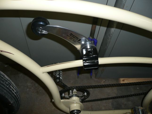

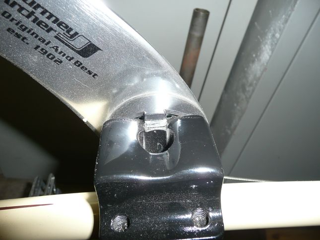

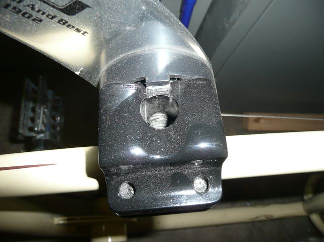

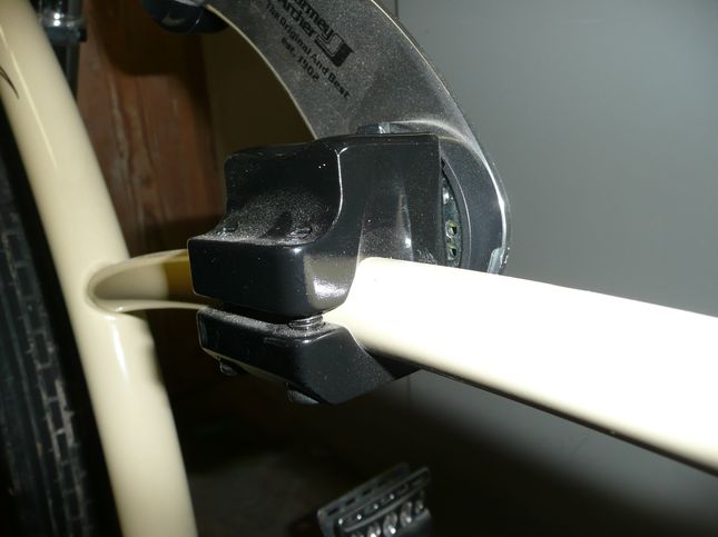

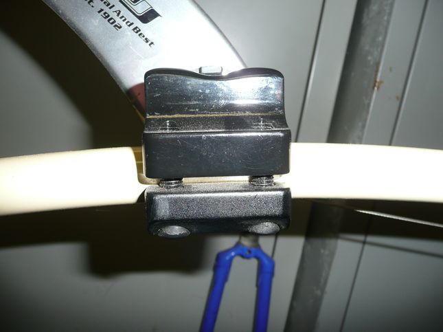

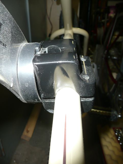

bon je me prends la tête à usiner avec les moyens du bord.
Pour l'instant ça donne ça, mais c'est très moche, il faut que je recouppe la patte pour que le shifter soit plus près du cadre.
Ensuite viendra le problème du positionnement du câble et d'une butté pour éviter que le câble se barre....
et oui de ce coté c'est immonde
si vous avez des suggestions ou des exemples de montage plus propre, allez-y!
