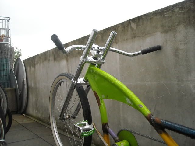

Voilà quelques pièces qui seront montées sur le burrito loco :
Le moyeu de cette roue sera rerayonné sur une jante 26".
La selle sera retravaillée. Le coup de marqueur indique une des partie qui sera découpée. Sera découpée aussi la même en symétrie sur la partie droite et les deux seront ressoudées ensemble... ca devrait le faire. Il me restera la partie centrale à retravailler pour un autre projet. Merci à La Troca pour la selle (j'attends sous très peu ton cadeau à toi
Le combo fourche potence guidon sera celui ci mais je me tâte encore à couter les haut des tube... A voir
