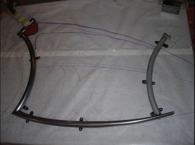

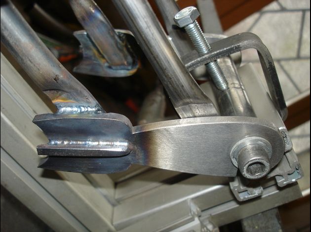

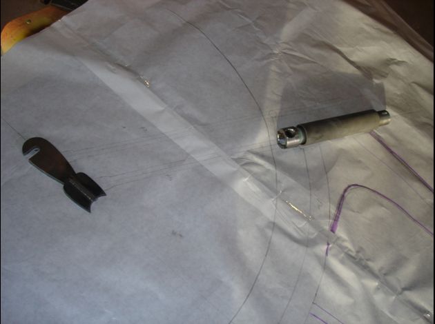

bon, apres ce petit interlude, voici la suite des travaux !!

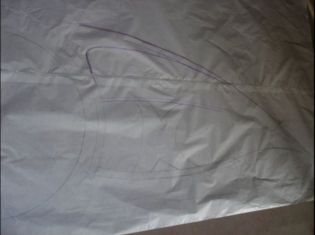

réalisation d'une épure à l'echele 1
usinage du pivot de fourche a partir d'une fourche de VTT
mise en forme de l'arceau principal
présentation en place

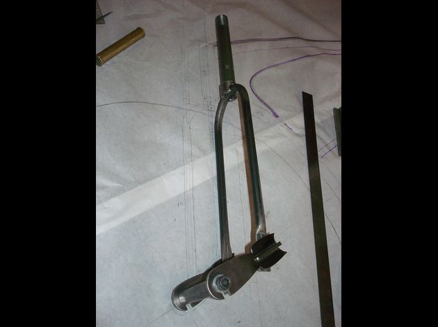

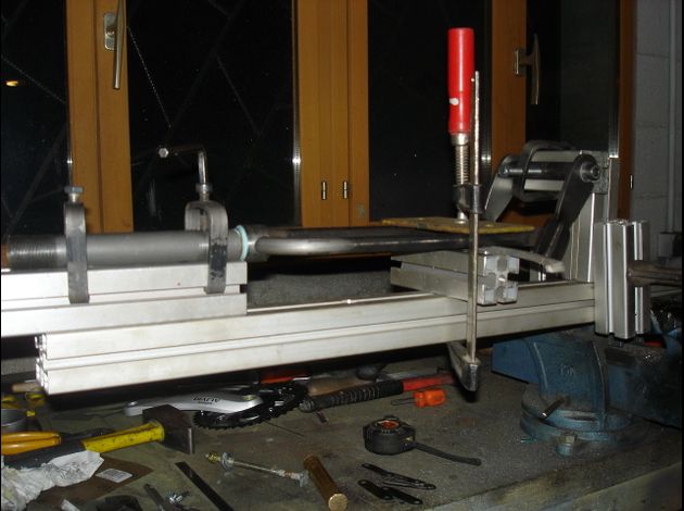

ce soir, mise en place des élements de la fourche avant pointage sur un gabarit,
les photos plus tards :x
demain pointage si il ne gele pas :wink:
A+
ESH
Messages : 2767
Localisation : Doubs (25)
Message par ESH »
voila la fourche sur le gabarit,
ce soir...rien, trop froid :x

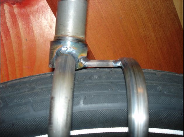

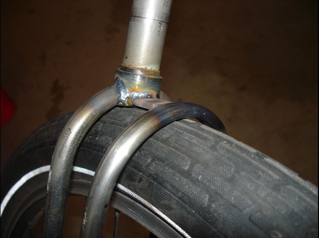

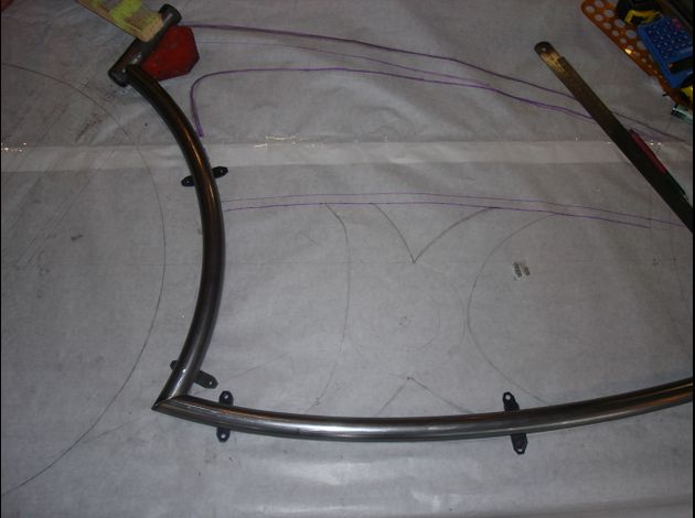

Aujourd'hui, j'ai mis une bonne veste et en avant 8)
soudage de l'arceau principal et préparation du secondaire:
mise en place avant soudure de l'arceau secondaire:

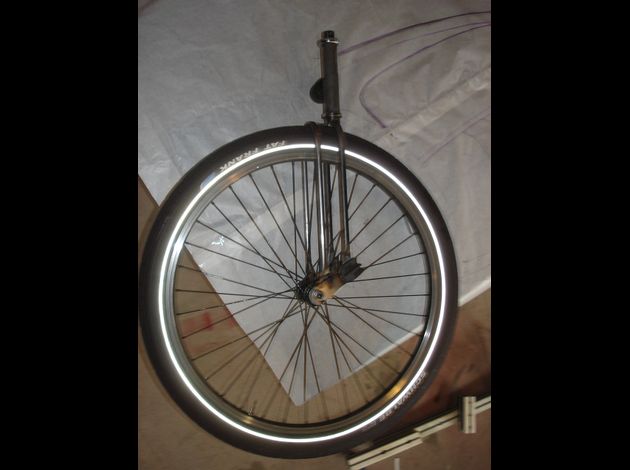

apres soudure de l'arceau et mise en place du renfort, c'est le moment du test de montage, pneu gonflé à bloc.....ça passe!!!
mais c'est juste :lol: :lol: :lol:

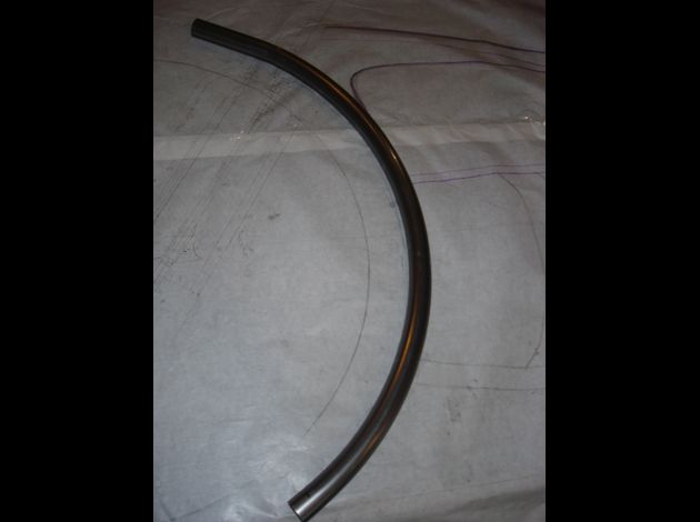

présentation de la fourche sur le plan ech1

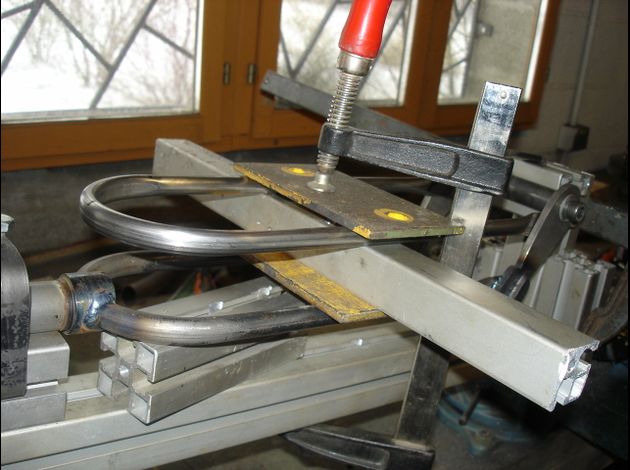

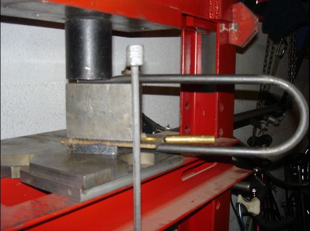

ceintrage du tube avant:

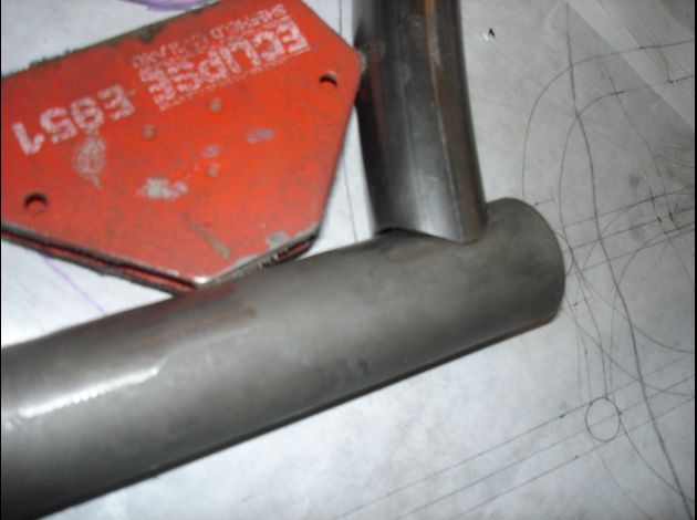

préparation de l'ajustement du tube avant sur la douille de direction:
apres ebavurage:
et sans utiliser le tube le tubemiter :roll: de toute facon, ca marche pas bien quand les tubes sont pas droit :wink:
au tour du tube inferieur, ceintrage et ajustement:
récuperation d'un tube de selle sur un VTT peugeot, ceintrage, sablage, ajustement et hop:
c'est tout pour aujourd'hui...et c'est déja pas mal :lol:
A+

:shock: tu assures!! OK je pensais que la fourche allait être "suspendu" par contre c'est chaud ça passe très juste, tu n'a pas peur qu'en roulant le pneu "s'étire" et donc touche la fourche?
ESH
Messages : 2767
Message par ESH »
garanti jusqu'a 300 a l'heure :lol: :lol: :lol:
bon OK,j'ai peut etre été un peut fort là !!!! :twisted: :twisted:
