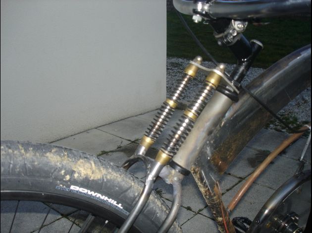

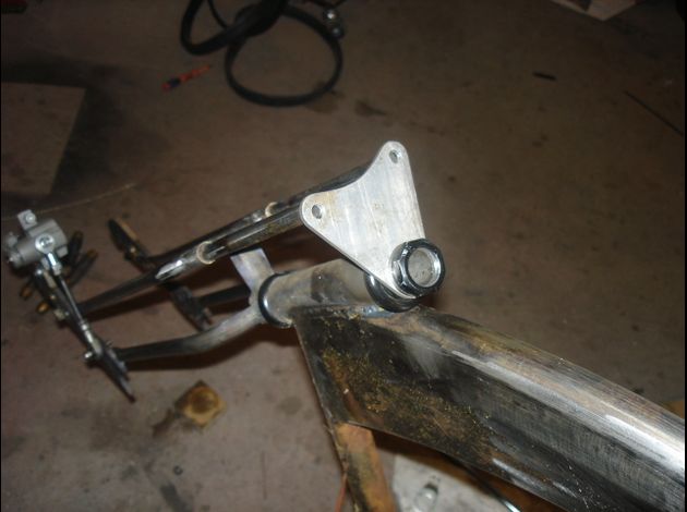

bon, je ne m'attarde pas, c'est juste du faux :roll:
mis en place des supports ressorts:
la plaque sup, en alu 3mm
et voila avec les ressorts
d'un autre coté, je suis assis tellement loin de la roue avant, que suspendu ou pas, ça change rien :lol: :lol:
demain, je m'occupe du passage du cable du frein avant :idea:

Au niveau de ta position, ça le fait comment pour le dos ? aurais tu une photo avec toi dessus ?
le moon manque un poil de longueur par rapport a ce que j'avait prévu.... je vais bosser la dessus, mais il est confortable, la position est bien, le buste a peine vers l'avant.

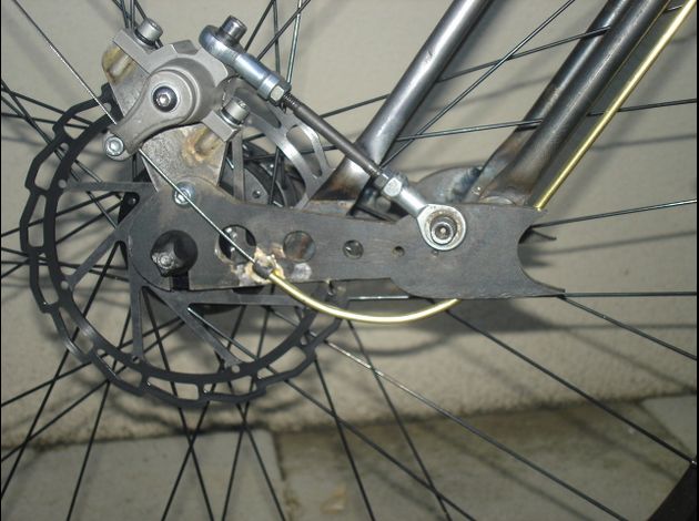

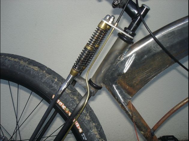

allez, détail du passage de cable frein avant.
tube en laiton qui colle bien avec le concept "baremetal"que je recherche sur ce spad.
Laiton, bronze,alu sablé, plexy dépoli,acier oxydé, cuir....... 8)

nickel le tube en laiton 8) ca colle super bien com' tu dit :wink:
au niveau du cintrage de ce tube , tu fais comment, a la main ou d'une autre manière?
car il ne faut pas 'l écraser tellement il est fin :cry:

à la main, comme les gosses :lol: :lol:
en y allant gentillement, ça va bien. 8)
