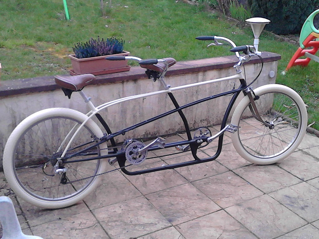

Tout bien Hutch !
J'aime beaucoup ton down tube et le résultat global !
Mon seul "bémol" à moi, c'est la fourche ... pourquoi tu l'as pas peinte ?

68 cms, c'est bon , surement, un effet d'optique du au deux guidons (ou ma vue baisse??) TIP TOP ton tandem !! 8) 8)

La fourche n'est pas encore peinte parce que je veux mettre un moyeux tambour pour l'avant, et je vais certainement devoir braser des petits passages de gaine. mais j'attends de recuperer le moyeux pour les placer correctement.
@kiki : c'est vrai que sur la 6eme photo, les guidons semblent enormes, mais en vrai ça va bien ! T'inquiete pas pour ta vue, c'est un effet d'optique !

Quelques changements (mineurs, mais je post quand même :lol: ) sur le Tandem :
Pour plus de confort, j'ai changé les guidons et la potence. Et pour accentuer le coté vintage, je lui ai mis des pneus beiges.
C'est des continental en 2.20 que j'ai payé moins de 20 balles pièce sur le net. Et je les trouve vraiment chouettes pour le prix.
Depuis le temps, Il faut vraiment que je pense à faire la peinture de la fourche. J'ai abandonné l'idée du frein à tambour devant. Il freine bien assez comme ça : J'ai mis des patins Primo.

Il est bien cet engin.
Un coup de noir sur la fourche et youpi !

juste superbe! bravo 8)
j'adore le look, mais tu as servit quoi comme potence (la 2eme) qui arrive a tenir guidon et selle?

:smt119 WAW j'ai la tète qui :happy3: tellement que c'est beau ,bravo pour le choix et l'emplacement des couleurs.

C'est quoi la marque de tes 2 guidons et as tu une photo de la potence arrière sur le tube de selle STP?
J'ai en chantier, un superbe tandem (ex tandem course pour aveugles (assis derrière bien sur :shock: ) !!!) mais je galère un peu pour le guidon arrière et la fixation ?

J'ai pris deux potences de vtt de supermarché (celles en acier avec plongeurs), sur la premiere, j'ai gardé le collier et un bout du tube de déport, et sur l'autre, j'ai gardé que le collier que j'ai soudé au bout a 90°.Un coup de flap, un coup de bombe et c'est réglé :wink:
J'ai juste fait attention a la position des ressorts de selle pour la longueur.
Pour les guidons c'est des Electra "CAFE"

cool l'idée pour fixer le guidon sur la tige de selle!
