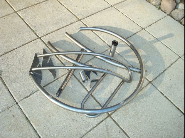

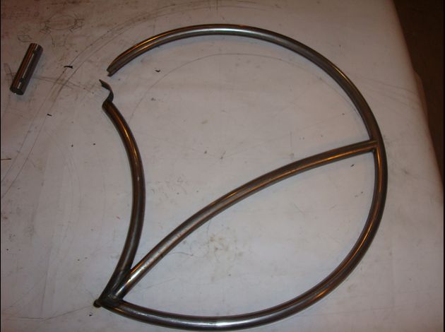

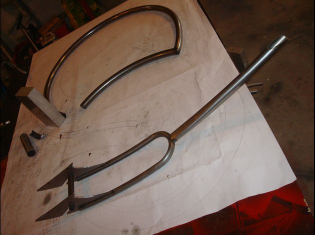

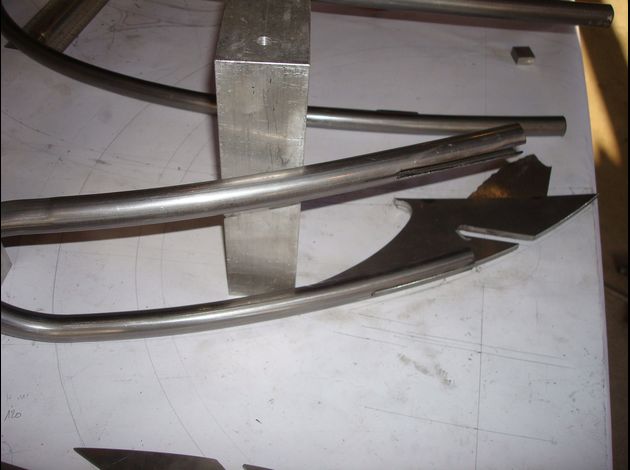

Journée prolofique!!

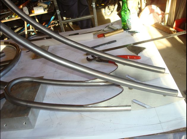

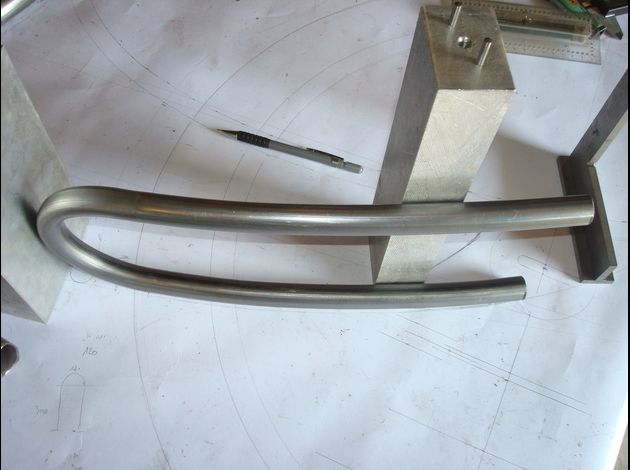

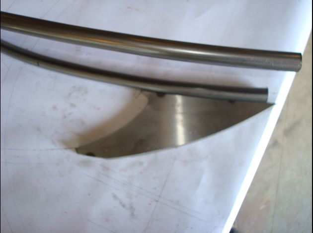

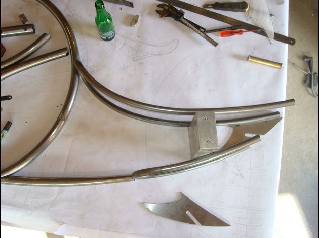

réalisation des bases arrieres:
du bas:
du haut:

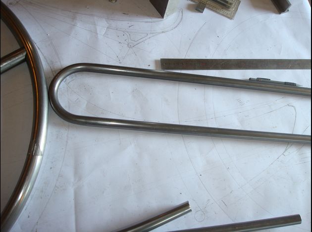

les pattes:
présentation des bouts:
c'est comme sur la plan!!

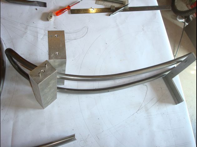

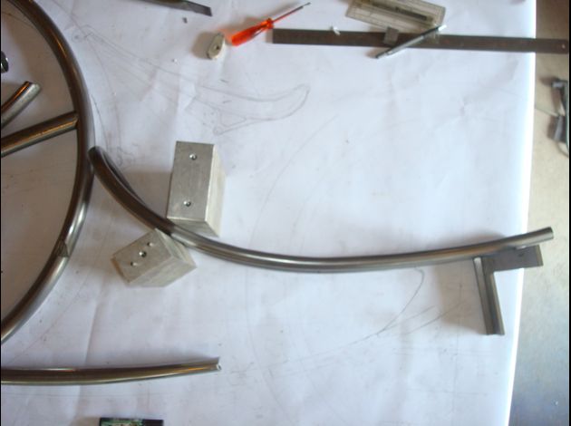

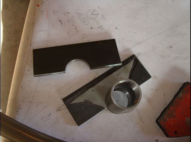

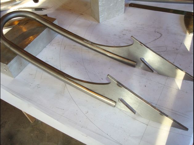

fabrication des support du boitier de pédalier:
insertion des pattes dans les bases:
celle là, je l'adore!!! 8) 8) 8)

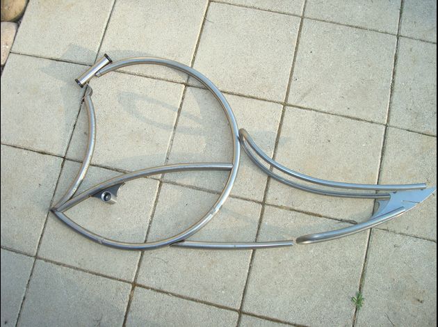

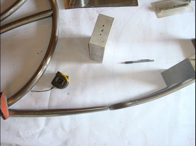

en vrac!!!, y manque les coté en tole, et quelque pattes pour la fixation de la selle 8)
Y'A PLUS QU'A :lol: :lol: :lol:
posé à l'arrache:
les bases sont pas à leurs place, mais c'est rigolo quand meme!!! :lol:
demain, rangement et nettoyage du garage... j'y ai mis un merdier :shock: :shock: :lol:
bientot la soudures.... bientot sur roues 8)

cool ta cintreuse ! sans souris ?

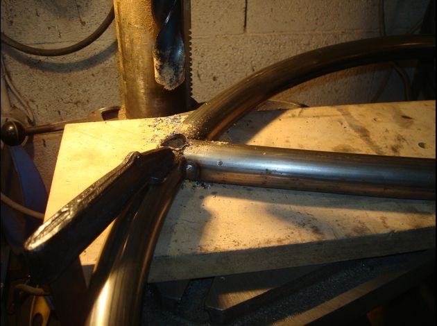

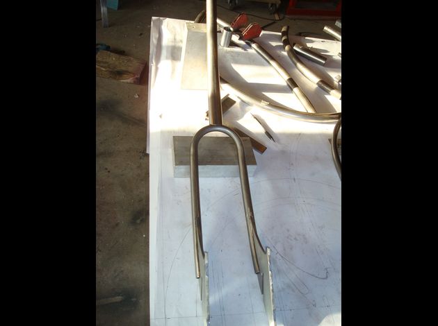

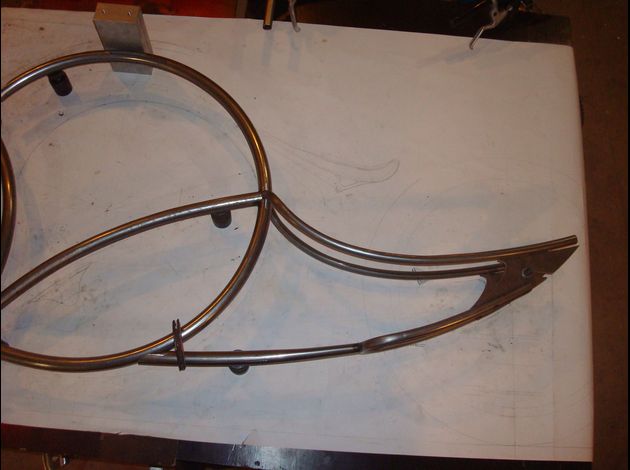

début du pointage....
c'est le moment de faire attention à l'alignement :roll:
perçage du rond pour passer le tube de base sup au travers,
meme si les soudures lachent, le velo reste debout :lol:
présentation .... histoire de voir 8) 8) 8)
ça se présente bien.....
prochaine étape, le gabarit , pointage ... il est bientot sur roues :wink:

la partie arriere du cadre est pointé... mais y'a un os avec le stockage des photos, donc , des images plus tard :roll:
