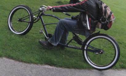

En voyant d'innombrables photos du CHOPPERNATION 2008, j'ai vu pas mal de vélos avec des jantes larges, j'aimerai faire la modif.
Quelqu'un a t il une idée de la largeur max des jantes que l'on peux mettre sur ce type de cadre :?:
j'ai des pneus 24"*3 (fatty-O) sur un cadre limo 8 Ball. Il existe des cercles 56mm et des cercles 80mm.
Je ne sais pas si cela passe, si la chaine ne touche pas le pneu ou si ca touche le cadre.
j'ai trouve cette photo mais je ne connais pas les dimensions :
Merci pour votre aide ... :D :D

Alors tu passe du 80mm sans trop de problème tu peux mettre du 100mm mais la il y a de forte chance que ta chaine touche le pneu :wink: tu peux garder ton moyeu sans trop de problème non plus
il faudra peux etre juste t'achetez ça
tu peux garder tes pneu fatty-O

un pignon déporter si tu en a pas déja un monter sur ton nexus .... il faudra que tu le change :wink:
sinon la tu sera vraiment sur que ta chaine touche ton pneu ..... :wink:

Pignon deporté comme le montre Goldo ... (j'en ai un si tu viens à Stras ...) et 2 p'tit rondelle pour excentrée un peu la roue et c'est bon ...
Pour le cadre que tu montres, je pense qu'il est fait pour recevoir des grosses jantes alors no souci ...

et d'apres vous quelle est la dimension des cercles du velo orange ?? 80 ??

Le orange est en 100 ....... !!!!!
devant comme derrière :wink:
PS: il a aussi l'air d'avoir le pignon exentré !!!!

et sur ce magnifique basman Shelby GT333, l'avant est en 80 et l'arriere en 100 ?? c'est bien ca ?? car 100 c'est peut etre un peu trop,
d'ailleur je remarque qu'il n'a pas mis le meme pneux, 100 est il trop gros pour un fatty O ? ou un cercle 24*100 n'exsite pas ?
C'est pour me faire une idee de la grosseur :shock:

hi devant oui c'est bien un 80 ...par contre derrière c'est p'tet bien du 120 ....
Pour le pneu c'est vrai que du 3" c'est pas conseille avec du 100 ... le mieux c'est de caller du 4"1/4 ... mais bon moi je roule avec ma 100 et du 3" et ca va ...
Le jour ou mon pneu avant sera fait en 4"1/4 je réfléchirais p'tet ..

Après vérification sur le forum allemand ... c'est du 90 devant et 120 derrière ...

80 sera probablement suffisant ...
