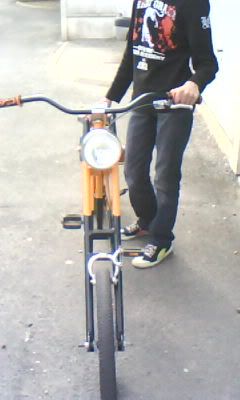

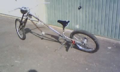

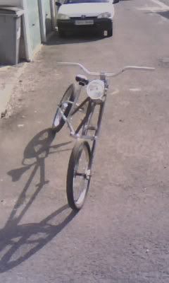

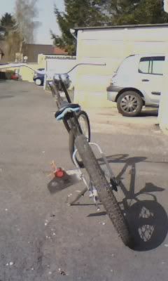

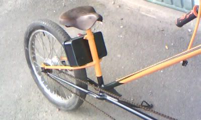

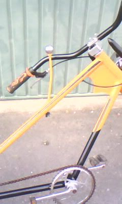

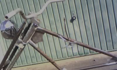

bonjour,enfin pret pour la peinture!!!!![img][IMG] http://i926.photobucket.com/albums/ad10 ... 102200.jpg [/ IMG]
[IMG] http://i926.photobucket.com/albums/ad10 ... 102300.jpg [/ IMG]
[IMG] http://i926.photobucket.com/albums/ad10 ... 102301.jpg [/ IMG]
[img]http://i926.photobucket.com/albums/ad10 ... 100.jpg%20[/%20IMG][/img]
attent la selle avec impatience !a++

On ne voit pas grand chose du vélo au final...
Remontre nous une photo d'ensemble de profil
Pas mal l'avatar ;)

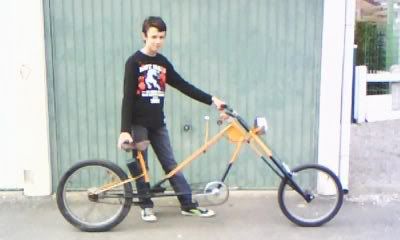

kiki49 a écrit :Le tube supérieur n'est il pas un peu bas (beaucoup de contrainte à cet endroit) .Il serait plus harmonieux dans le prolongement des haubans arrières.
L'important n'est il pas qu'il te plaise :wink:
+1
kiki34 a écrit :+ 1 aussi
strychnine a écrit :de même......
Beli's Family a écrit :Toi, t'as pas écouté les conseils de tonton F13 :?
On en a vu d'autres des angles de chasse de tarer!
C'est plus pour le pliage de ton vélo que j'ai peur moi!
Le top tube devrait venir au niveau du hauban le cadre sera plus rigide!
magicmecano a écrit :met le gosse au regime sec ou rajoute un hauban entre ton tube superieur et le haut de ton tube de selle (meme petit)
toujours local pour la couleur
noir en bas et couleur en haut
bateau de pêche ou maisons du village pour l'inspiration
