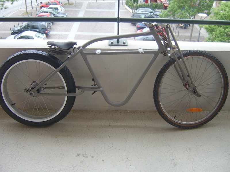

Culpes ,
je te promets que si tu rallonges par le haut , ton soucis de frottement n'existera plus , en la ralongeant par le haut , tu fais par consequent descendre l'axe où se trouvent les grosses pattes (là où t'as fais une flèche Hell ) ce qui inévitablement va te faire descendre la roue .
Mais vaut mieux pour toi ,Hell que tu ais plusieurs avis avant de bricoler un truc qui peut relou a rattraper .
On va pas demander a la Nasa , mais le resultat doit etre propre au vu de ce que t'as deja fait

Oui, Oui !
D'accord avec toi Flax. Le fait de rallonger la fourche permet bien de descendre la roue.
J'ai juste peur en cas de compression... même si c'est pas non plus de la Dh qu'on pratique :wink: !!
Les dents... un truc qu'il est bien pour s'arréter avec...

Tiens Hell
une petite idée de ce que ca donne avec du 26' a l'avant , doit y avoir 3-'4 cm entre le pneu et le bas de la foufourche , j'espere qu't'as des lunettes
Concernant la compression du ressort de ta fourche ,cette derniere devait convenir a une 125 ou minimum 50 , c'était étudié pour encaisser des chocs a plus de 60 km/h donc assez rigide , nous c'est a la forces des jambes qu'on fait avancer l'engin , a moins d'etre un furieux comme Hgo17 a qui coller le train a une caisse lui fait pas peur .
en gros , c'que je veux dire c'est tu vas avoir un débattement hyper léger

ah la ça me parle mieux avec une photo,c'est vrai qu'il ne faut pas que j'espère obtenir un débattrment de malade.
mais c'est dingue comme des que les pattes de fixations sont parralèles la roue est positionnée plus vers l'avant,loin du tube de fourche.
tu a raison,rallonger vers le haut résoudra mon problème sans dénaturer la fourche;reste plus qu'a s'y mettre .....

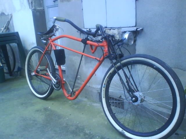

biker norco
Messages : 782
Enregistré le : mer. mars 26, 2008 06:51
Localisation : environ de Lyon
Message par biker norco »
j' adore :thumbright:
le seul moin, c' est la potence inversé, j' aime pas trop.
Tu pourrais mettre plus de détail? genre sur le shifter, qui a l' aire de tuer!

bon j'ai commencé a chercher le matos pour alonger la fourche,en attendant j'ai fixé deux jolie petites pattes en provissoire pour pouvoir continuer le reste du clou et j'avoue que ça me plait bien.
j'ai encore reçu deux trois bricoles trouvées sur le net,me manque toujours ce pédalier :roll:

A moi aussi me plait bien ! :wink:

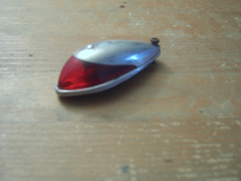

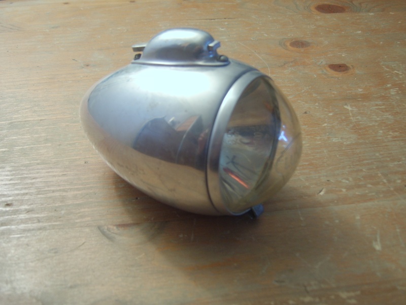

je suis en train de me prendre la tete a incruster des leds dans un petit feux arrière :chain:
et je me suis trouvé ce gros luxor bien dodu
ça me fait 4 feux rien que pour l'avant,je vais devoir choisir :roll:

Magnifiques ! Tant le feu arrière que le phare :wink:

en plus louxor,j'adooore!!
