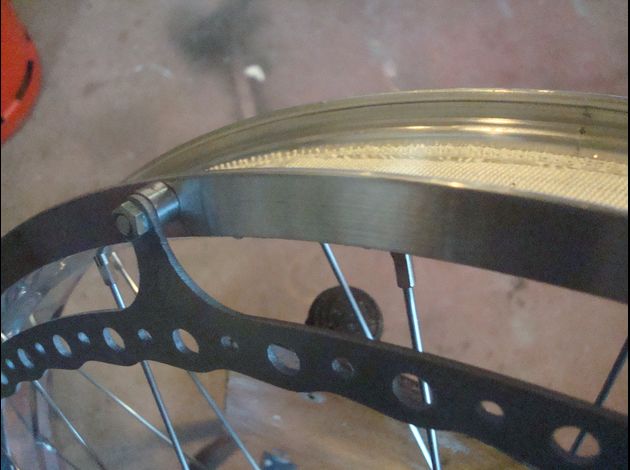

Pour la fixation de ton disque périmétrique, je pense a des rivets pop ça devrait le faire non ? :roll:

cruisin man in Nantes a écrit :Pour la fixation de ton disque périmétrique, je pense a des rivets pop ça devrait le faire non ? :roll:
Il a surement déja pensé, à l'heure qu'il est.
Des rivets c'est pas pratique pour demonter même si un disque comme ca doit pas s'user bien vite.
Mais un trottoir, une jante voilée peut nécessiter un démontage .... un jour.
Tant mieux, mais taaaaannnt mieuuuuux !!!

bien au contraire mon bon Kristoff !!! Un bon coup de frein dans une bonne descente et hop démontage automatique, pas un outils, pas un souci.

pas de rivets, pas de soucis!!

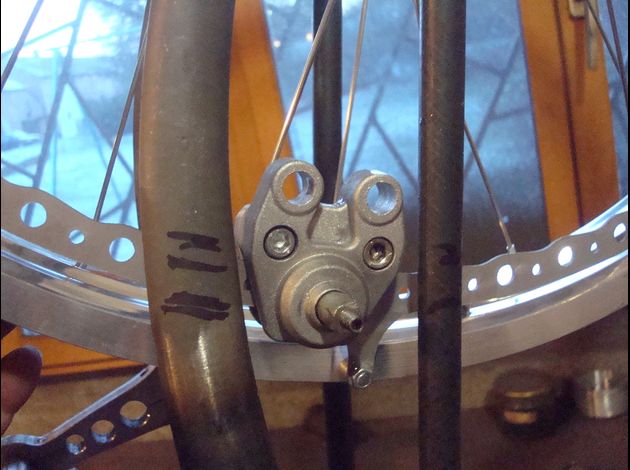

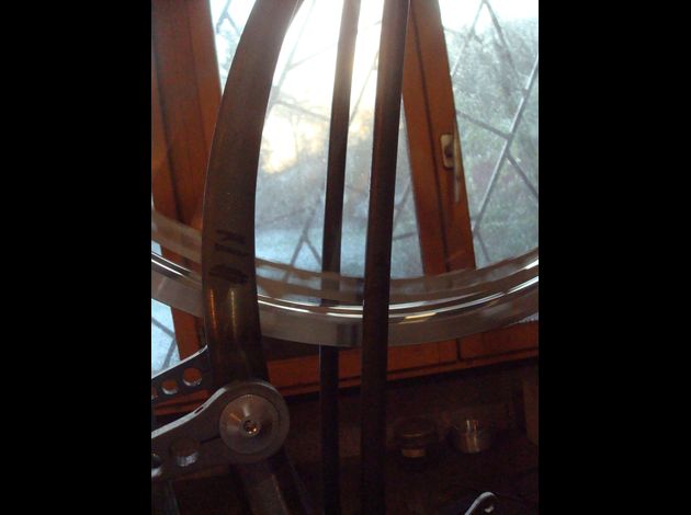

ce soir, malgré le froid..... j'ai fait les 12 entretoises en alu pour le disque avant:
voila ce que ça donne en place:
ça passe !! ça tourne!!!!

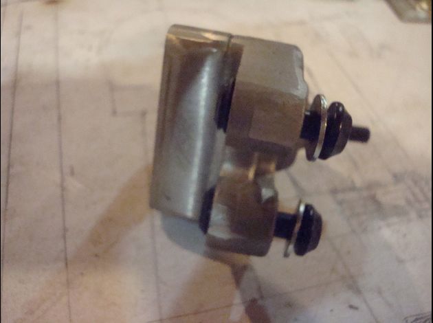

préparation de l'etrier:
j'ai taraudé les trous de fixation d'origine sur le frein et vissé dedans des vis HC préalablement percée:
comme ça, ça me fait un systeme de réglage de l'alignementfiable et précis... (c'est à se demander pourquoi c'est pas comme ça sur tous les freins!!) 8)

Hydraulique ou mécanique ton étrier ?
servan
Messages : 16777215
Enregistré le : jeu. août 30, 2012 08:16
Localisation : 56 belle isle en mer
Message par servan »
hydraulique visiblement
Message par cruisin man in Nantes »
servan a écrit :hydraulique visiblement
Bizarre :roll: elle est ou la vis de purge alors ???
ESH
Messages : 2767
Localisation : Doubs (25)
Message par ESH »
assurement mécanique :roll:
servan
Messages : 16777215
ah, bon! alors j'ai rien dit!
