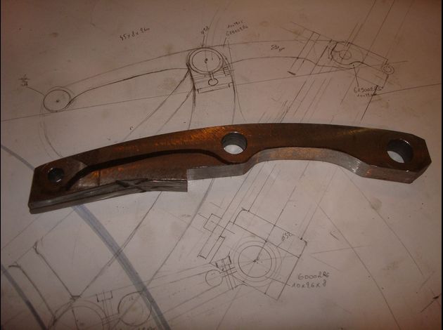

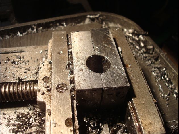

ébauche de la forme :
apres pas mal d'étincelles....
le profil est OK:

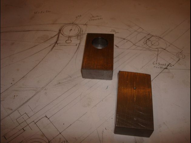

après alésage des logements de roulement, fraisage de la rainure et fraisage a l'épaisseur des branche:
petit montage a blanc pour voir:
c'est parfait !!
y sont fort ces indiens !!!! :mrgreen:

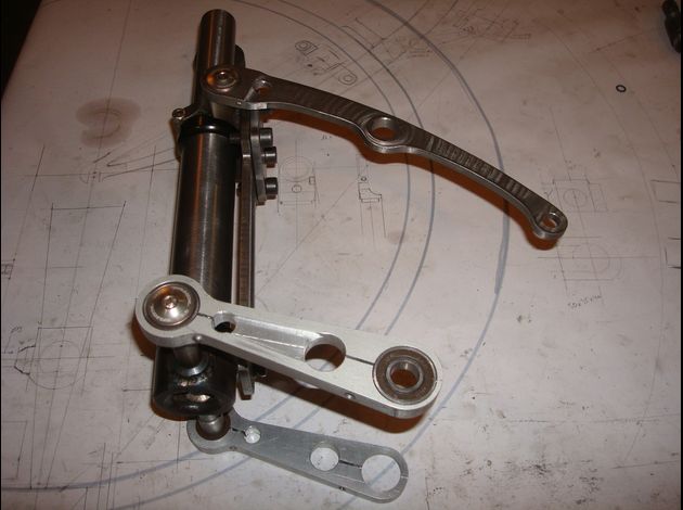

ensuite, j'ai dessoudé des jambages de vieille fourche, sablage et cintrage:

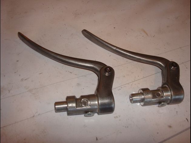

ensuite, j'ai commencé a regarder pour modifier les poignées de frein, histoire de pas laisser l'alu d'époque se bouffer sur les axes acier serti....
Le but est de gagner en souplesse de fonctionnement et en fiabilité.

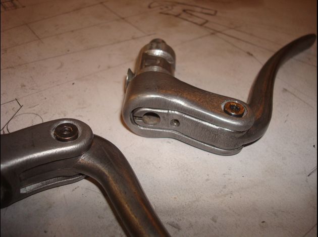

j'ai donc bossé sur les poignées de frein: origine peugeot BB, mais c'est pas certain....
réalésage du trou de l'axe pour y mettre des bagues de frottement en plastique, et lamage pour noyer les épaulements des bagues:
il me reste juste a lamer les têtes des vis axes ça va venir a fleur de la poignée:
le fonctionnement n'a plus rien a voir avec l'origine: le levier et libre et il n'y a pas un poil de jeu: un look ancien, mais un fonctionnement moderne!! 8)

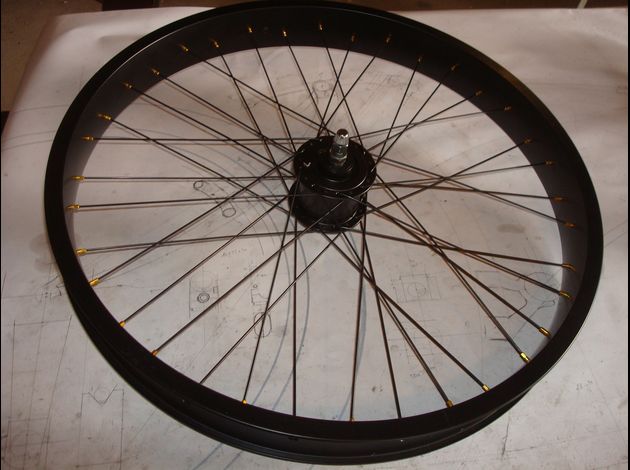

ensuite, j'ai rayonné la roue avant:
cercle de 64 * 26", rayon DT compétition, moyeu dynamo a vis pour avoir un maximum de rigidité sur la partie avant.... a cause du freinage péri!
je vous parle même pas du voile et du balourd.... c'est inavouable !!! :twisted:

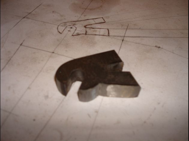

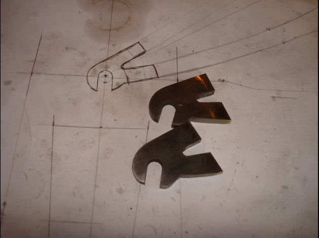

ensuite, j'ai fait les pattes de fixation de la roue avant:
prise du modèle, calque et brut:
fraisage de la position de la roue avant et taillage de la forme a la disqueuse et à la lime:
et les voila prête a etre soudées sur la fourche!!

c' est du costaud !! combien d'épaisseur ?
ariegeois tête de bois !!!
ESH
Messages : 2767
Localisation : Doubs (25)
Re: ESH's ZBR & ZVBR bike
Message par ESH »
6mm, sur la première photo, les 2 pattes sont encore soudées!! :wink:
mais oui, c'est plutôt costaud!!

Par contre j'ai une question au niveau des poignets de frein inversé, pourquoi tu as fait 2 poignée identique?? 2 gauches ou 2 droites si tu places la tête de vis en haut?
Pas encore eu de révélation mais ça viendra un jour... ou pas
ESH
Messages : 2767
Message par ESH »
@ troll:
les 2 poignées sont identiques, elles n'ont pas de sens (en tout cas, elles n'en n'ont plus!!)
les vis axes ont une empreinte exagonale de chaque coté :wink:
et voila ce que ça donne après lamage des tête de vis:

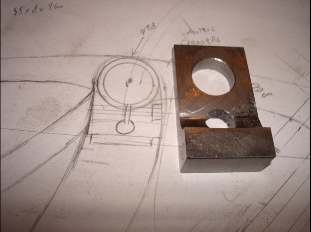

ensuite, j'ai attaqué les supports roulement du haut de la fourche:
petite astuce pour avoir des beaux rayons sans fraiseuse....
et voila ou j'en suis:
il me reste à faire le logement des roulements et arrondir le tour.....

bon, j'ai un peu avancé sur les pièces de la fourche:
logement pour les roulements, et arondi :

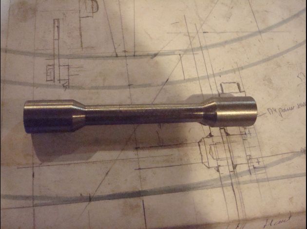

et comme ma fille se faisait chier, elle a tournée sa première pièce, presque toute seule!!
c'est l'axe qui va relier les les 2 hauts de la fourche
113.97 pour 114... c'est pas si mal pour un début !!
