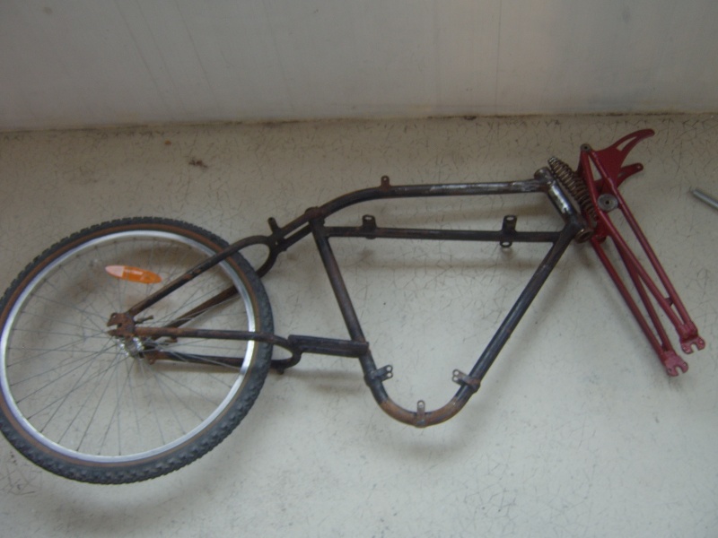

j'ai pris une paire de roues en 24" sur un VTT(la photo)pour voir
le 24x3...26x2.125 est pas mal du tout (je viens d'essayer) mais trop haut pour ma fille...j'ai également réduit la taille des manivelles

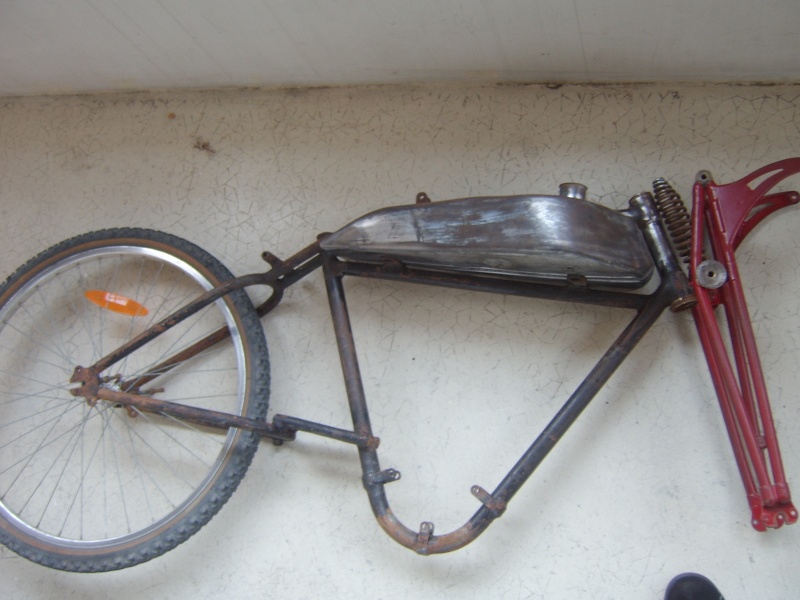

ouais ,je crois que je vais monter des roues de vtt pour avoir une idée de la taille idéale,car pour l'instant ,un cadre vbrut c'est pas très parlant.
le pédalier devrais etre posé a la limite su frottement par terre et du frotement sur la roue avant,doit pas y avoir trop le choix!

bon alors j'ai posé du 26 et je pense pouvoir descendre en taille sans trop de probléme.
avec ça
j'ai envie de tenter une selle posée sur des lames de suspension,j'ai ça dans mon stock de pièces ford... :wink:

donc avec une roue en 26 j'ai 160mm entre le sol et le bas du cadre,mon tube de fourche est assez incliné,ça doit donc etre possible de mettre le pédalier assez en avant du cadre sans toucher la roue avant,il sera donc plus haut(le cadre) donc possibilité de descendre le cadre au raz du sol.
contentmoi! ça prend forme :blob3:
