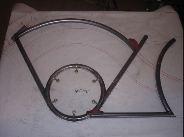

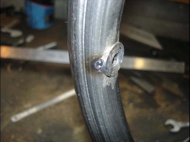

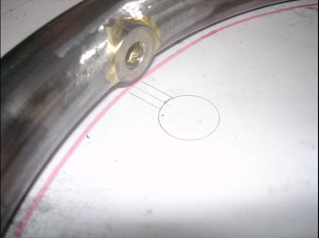

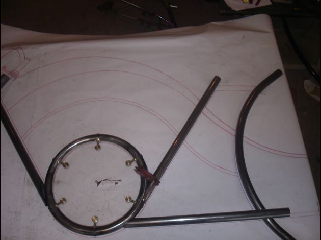

finition du "rond":
les rondelles sont pointées au tig en place:
puis brasées avec les inserts interieurs:
voila le montage, c'est du solide 8)
restera a mettre les inserts à la longueur pour avoir les tetes de vis tangente au Ø ext du rond, un petit chanfrein sur le trour du plexy, l'alésage pour le boitier de pédalier.

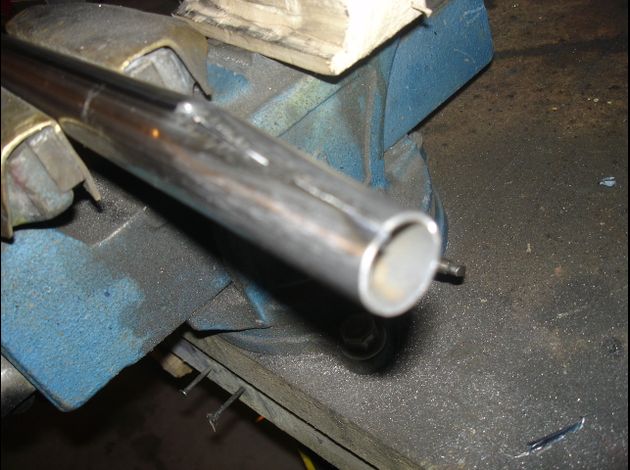

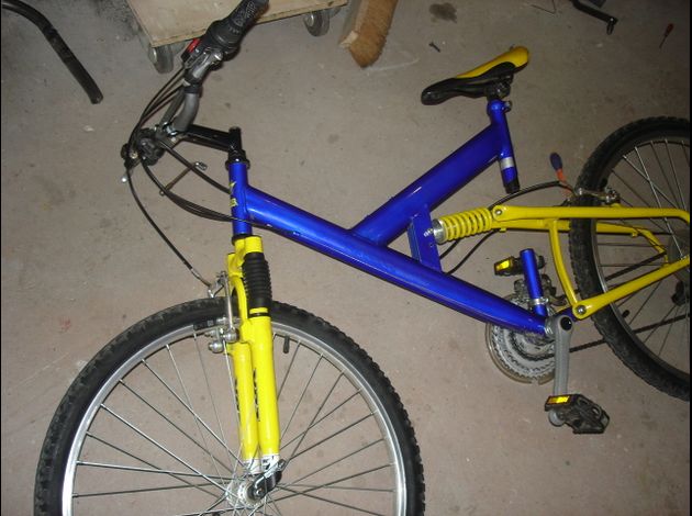

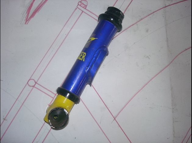

Passons à la fourche: ce matin, recherche du donneur, les gars de la bourse aux vélos se demandent encore pourquoi je mesurais les douilles de direction des vélos ..... ben voila la réponse :roll:

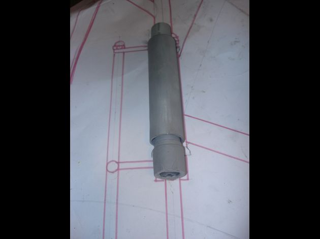

le donneur:
le don
apres préparation:

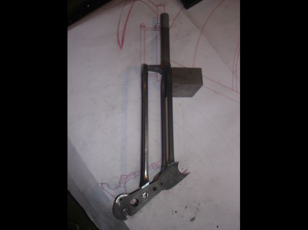

mise a la longueur de la partie inferieur et ressoudage de la base, meulage des soudures, sablage:

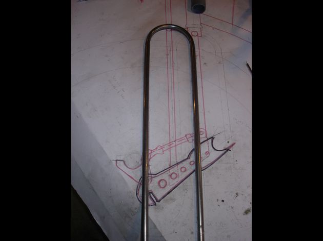

préparation des jambages, je vais vite, c'est du classique :wink:
mise en forme des bases

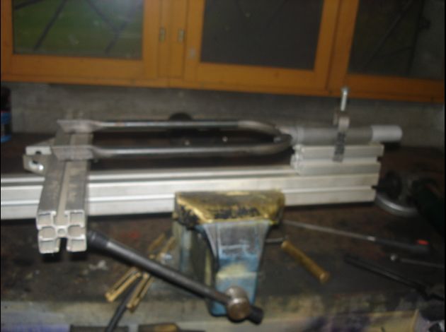

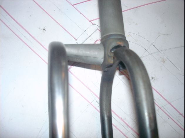

montage du jambage sur la colonne
réglage sur gabarit et pointage
soudage
A+ pour la suite

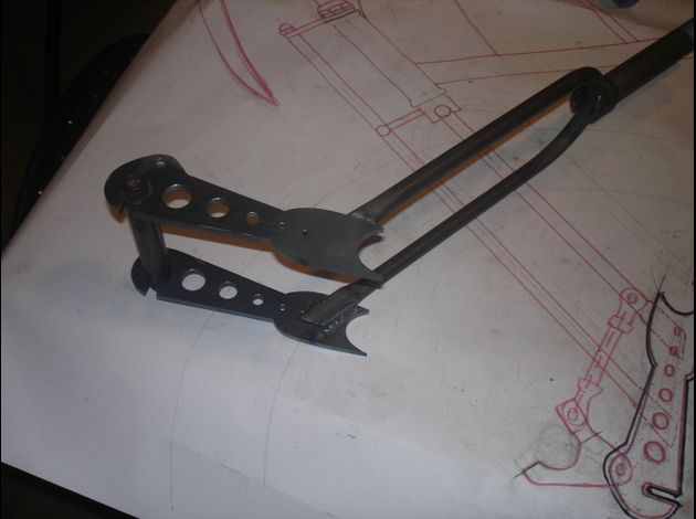

la fourche :

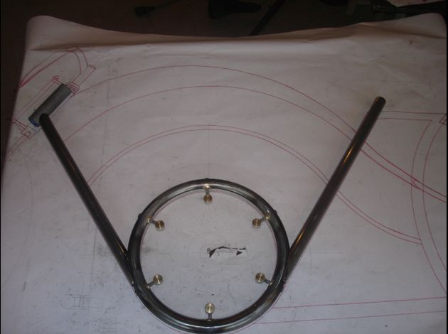

le 2eme arceau, meme principe que le premier:
l'élément de liaison est plus costaud que sur le K, du fait du frein, il y aura plus de contraintes, donc plus costaud!!
et voila te tout soudé, restera quelques bricoles, plus tard:
le cadre:
et là, avec le matos, ça dépotte!!! 8)
et d'un:
et de 2:
et de 3 .... enfin.. presque 4 :roll:
bon allez, et de 4 :lol:
et de 5
c'est presque fini :shock: :shock:
les ajustement des tubes sont fait, il me reste les bases et le support de selle a faire avant de poser tout ça sur le gabarit....
Sauf aléas, il est sur roues ..... bientot :wink:

Le seul défaut c'est le plan légèrement déchiré.
(j'espère que ça n'aura pas conséquence sur la suite :wink: )

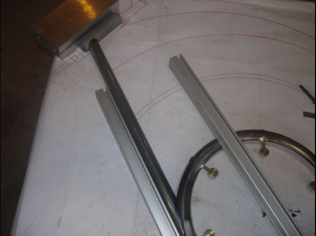

en parlant de tube, ce soir, petit travail sur tube justement:

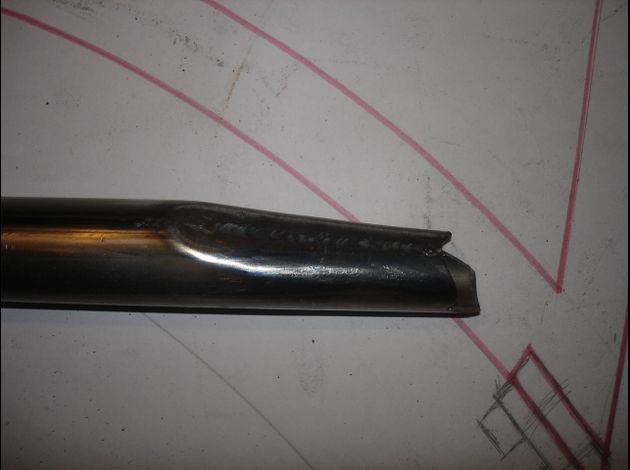

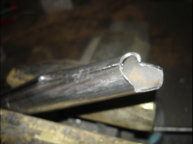

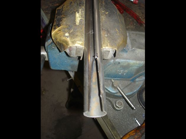

Préparation du tube qui va porter la tige de selle:
le but, passer d'un Ø 30 a un Ø 22.2, en dégageant un peu de course vers l'arriere pour avoir un max de course de reglage de la selle:
fendage du tube
mise en forme pour arriver au Ø de 22
la drole de forme au bout de la fente est volontaire, c'est ce qui me permet de garder l'avant du tube droit , tout en dégageant l'arriere :shock:

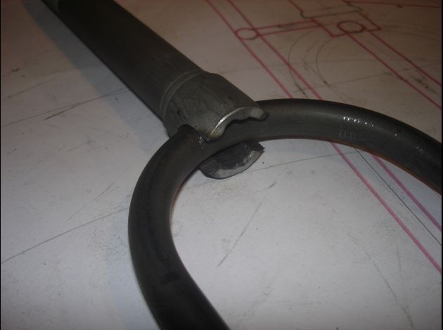

ensuite,mise en forme de la "liaison" entre les tubes:
puis soudage
la suite, préparation de l'autre coté du tube de selle, en haut du rayon..avec l'attache caravane...... :idea:
