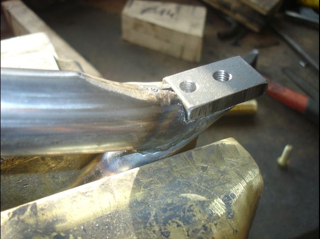

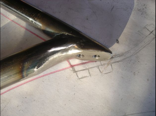

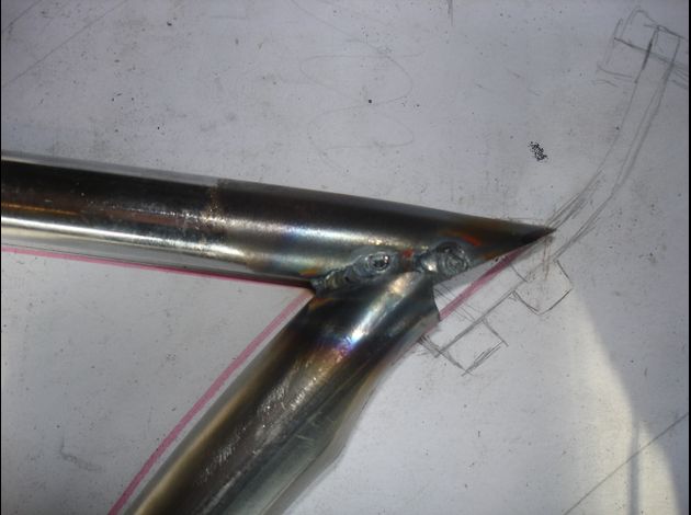

j'ai fini la partie arriere de la tige de selle,
la plaque avec les trous taraudés ... c'est la fixation de la remorque, j'ai pas envie de reperdre ma remorque :roll:
c'est fini pour ce coté là.

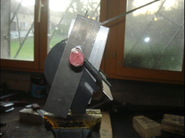

je repars donc sur les pattes arrieres:!

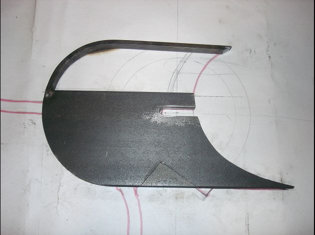

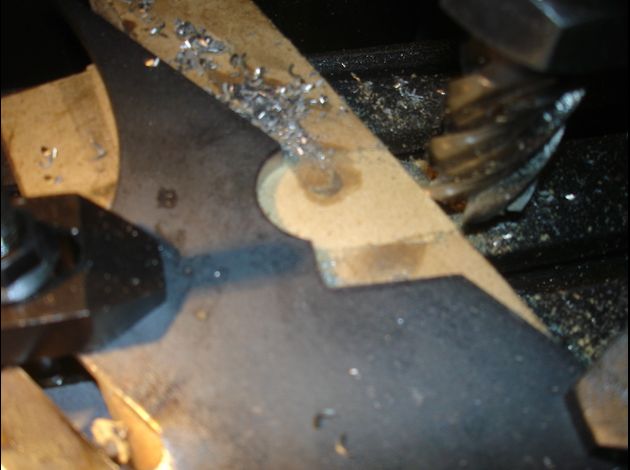

j'ai fraiser les rainure de 10 pour l'axe de la roue arriere, ensuite retour sur le manque de largeur de mes plaques:

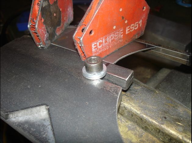

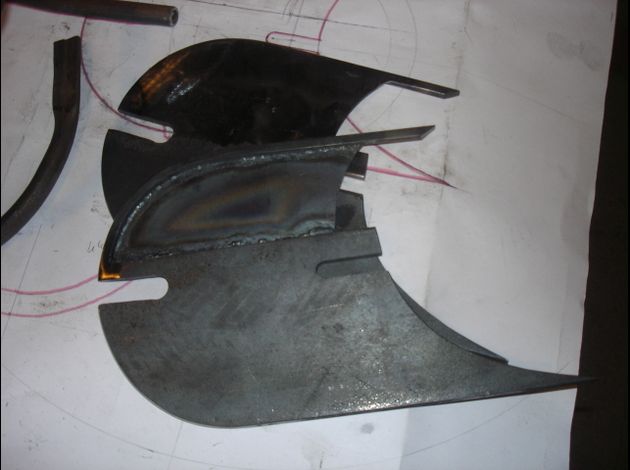

l'idée, c'est de completer le "trou" en faisant un arceau en barre carré de 6x6, et de toler l'interieur.
donc , mise en place des barres:
apres mise en forme des barres:

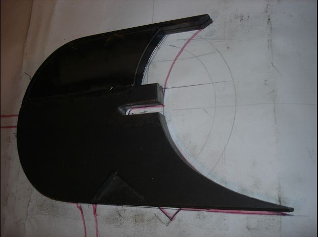

"tolage"
voila, c'est pointé,
le vide laissé a l'arriere, c'est pour les lumieres... merci Champx :roll:
il y aura donc un bout de plexy integré avec des leds dedans ....

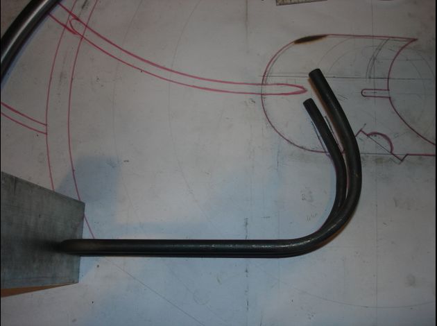

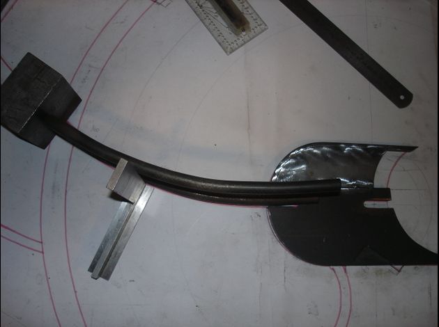

une petite suite ce soir:
préparation des haubans:
que du classique le bas:
le haut
j'ai ouvert les pates arrieres pour inserrer les Haubans superieurs avant soudures.
demain, finalisation des soudures sur les pates arrieres, prépartion de la fixation du frein arriere, et soudage du boitier de pédalier, sciage du boitier, alesage du plexy, mise en place sur le gabarit, pointage des élements en place, finalisation des soudures, montage a blanc, test de roulage......

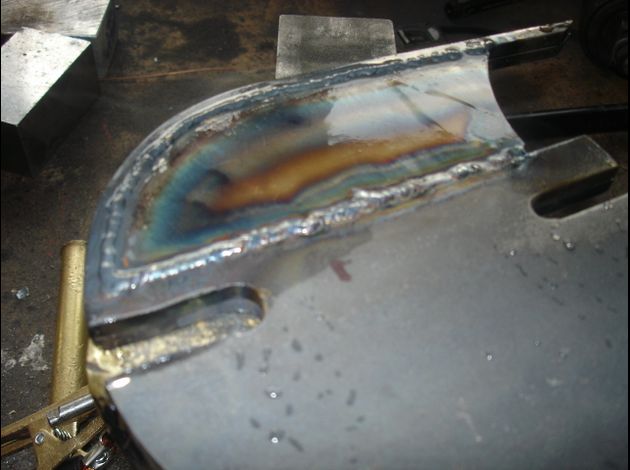

donc, comme annoncé hier, finalisation des soudures des pates arrieres
après meulage:
préparation de la fixation du frein a disque:
fraisage du passage du corp du frein:
soudage du bout manquant pour le support du frein
et après... apéro 8)
donc la suite demain,
ça va souder grave, le gaz est gratuit ce WE :twisted:
