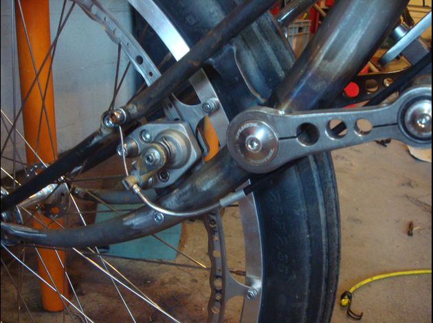

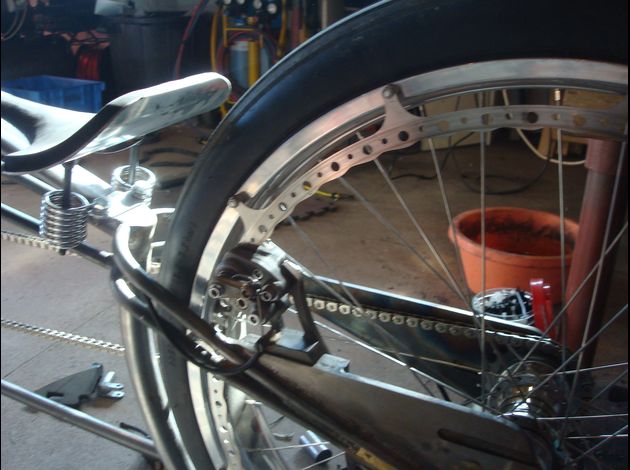

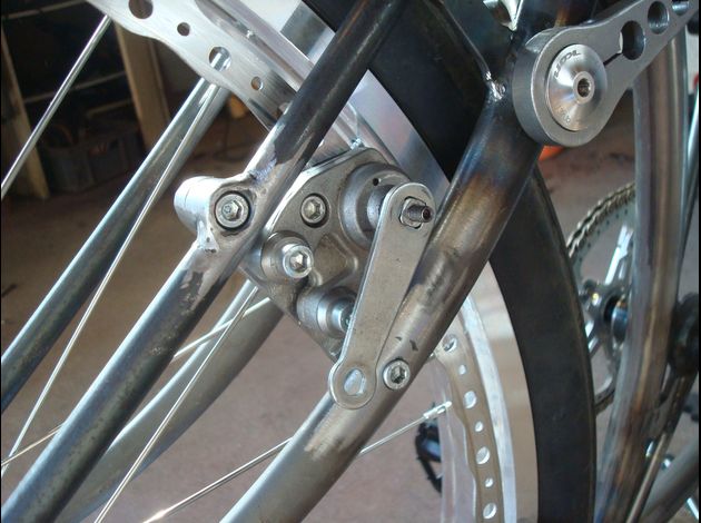

le frein arrière est monté, reglé (enfin presque, la roue est de travers.... :x )

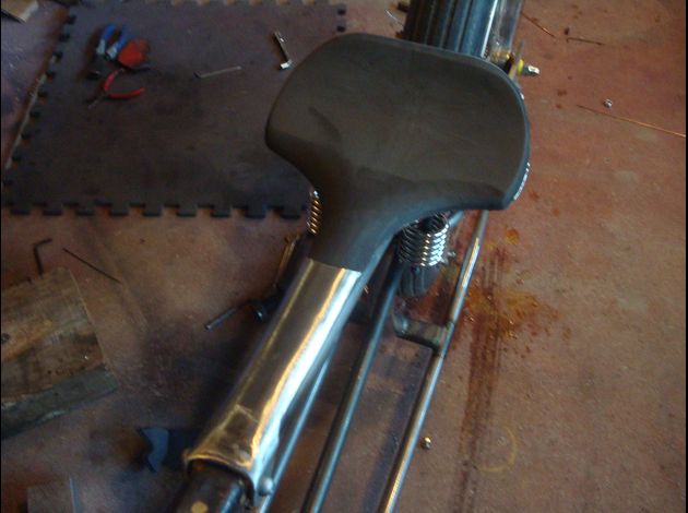

la selle est moussé!
le frein avant est monté, reglé
photo du montage avant modif...
voila ce que ça donne...

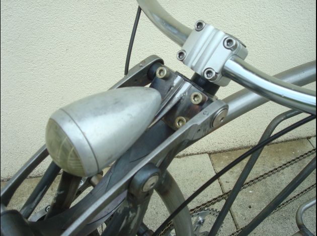

et le phare est en cours ...
:arrow:Imagedemain, je m'occupe de la fixation du phare

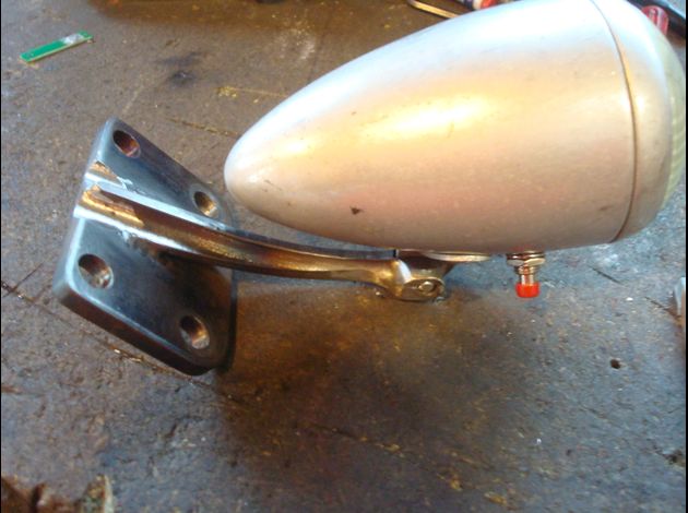

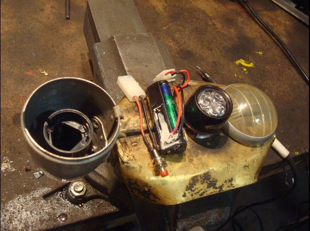

ce soir: le phare (à piles!! :wink: )

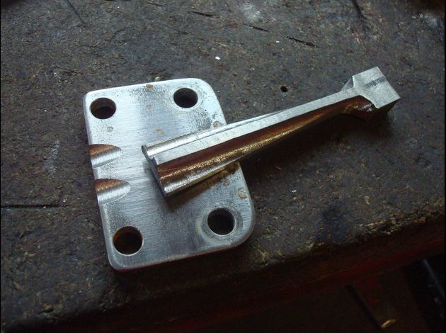

le but est d'avoir une continuité entre le support du phare et la potence (346)
donc, usinage en reprenant les mêmes formes:
soudage du support sur la plaque de maintient des lames:
le bouton poussoir est planqué sous le phare, accessible mais peu visible

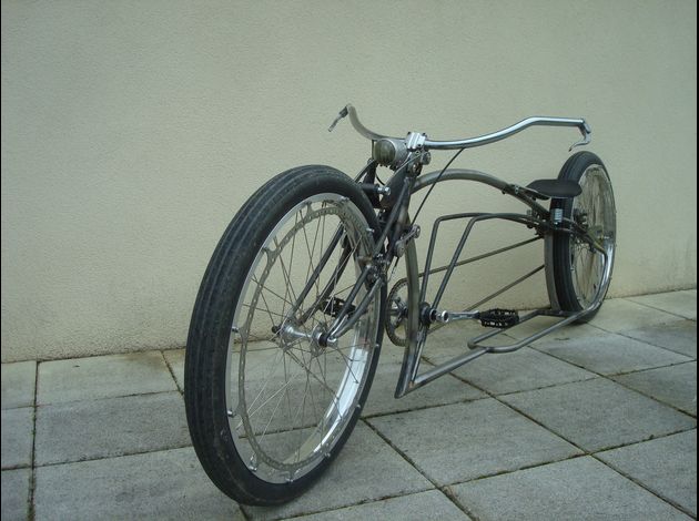

et voila le travail!!
le tout en respectant au max le phare..... :wink:
l'a une bonne gueule...
demain, je regarde pour la bequille......

:shock: :shock: :shock:

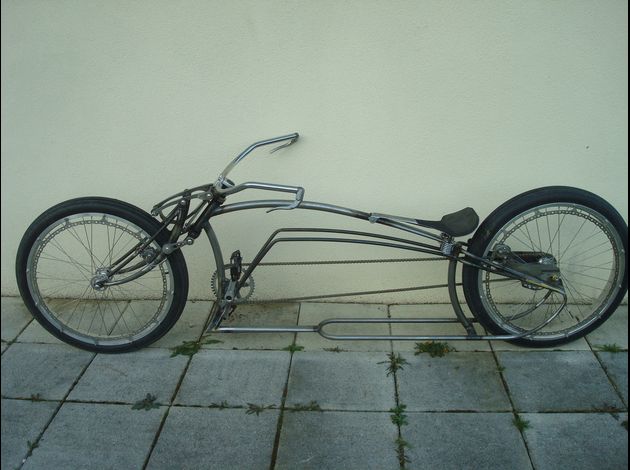

Je maintiens ce que j'ai dit l'autre jour : c'est à mon sens et de loin le plus réussi de tous tes vélos.
Le plus rock'n'roll aussi... Putain c'te gueule !

Argh ! Haute trahison ! Il a mit des leds sur mon phare.
Pas bien :evil:

Je rêve ou la pédale peut venir taper dans le roue quand tu tourne?

Fenek 13 a écrit :Je rêve ou la pédale peut venir taper dans le roue quand tu tourne?
Tourner, pédaler ... faut faire des choix dans la vie.

@F13:
tu rèves..... y'a 5 bon mil !!!! :twisted:
