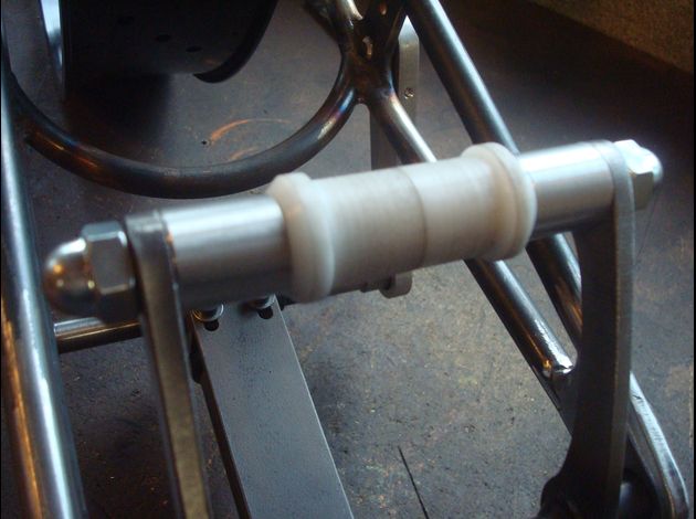

j'ai donc fabriqué le support de lame pour remplacer la tige filetée....
j'ai meme poussé le vice a les faire en alu !!!
axe et entretoises 8)
les bagues sur lesquelles vont porter les lames sont elles en nylon.
étant donné que je vais réaliser les lames une fois le vélo monté, je peux donc dire que la fourche est finie .... (enfin...!!!)

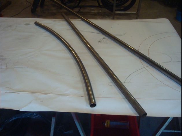

début des tubes, classique:
celui de devant:
un qui va tenir le boitier de pédalier:
jusque là, c'est fastoche, y'a qu'a passer dans la machine.... 8)
ensuite, ça se complique un peu:
là, j'ai joué de la cintreuse et de la presse surtout vers le bout, ou je passe du Ø30 à une forme oblongue de 20 de haut pour avoir une belle continuité avec les bases arrière qui vont être en Ø 20!:

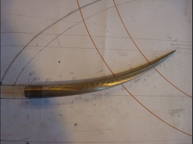

et là, c'est encore un autre GROS probleme !!

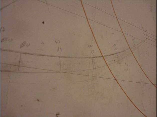

a dessiner, c'est super simple !!!
a réaliser.... un peu moins....

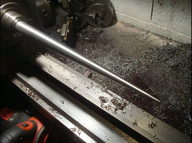

après avoir bien réfléchi ... je me suis lancé: 2 possibilité, soit usiner une pointe et la courber ensuite, soucis, c'est du plein !!!
ou alors faire un cône en tôle en partant d'un tube dans lequel je fait une découpe en V puis que je referme...
afin de pouvoir respecter au mieux la forme d'ogive du dessin d'origine, je choisi la première solution :idea:
et voila ce que ça donne:

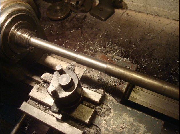

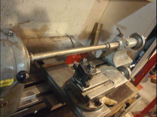

la barre de 20 sur le tour:
prépa du manchonnage:
début de l'usinage...
pour finir comme ça:(et ceux qui on déjà un peu fait de tournage comprendront..)

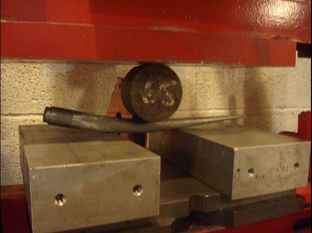

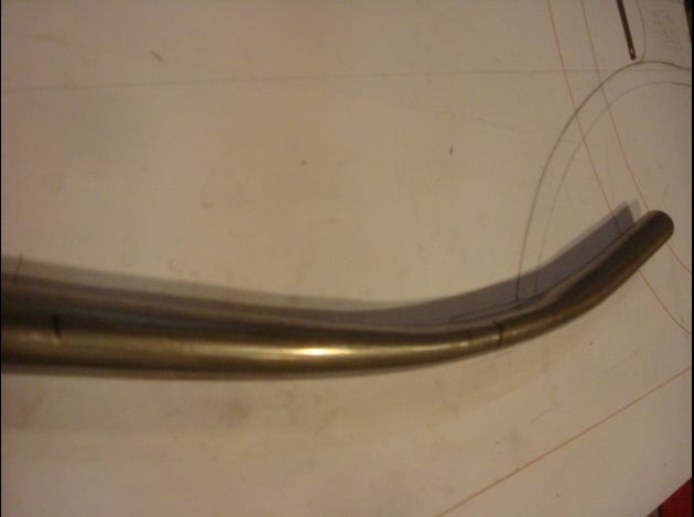

un coup de disqueuse avec disque toile pour avoir un bel état de surface:
Passage sous la presse..... ça se présente super bien 8)
COMME SUR LE PLAN !!!!!

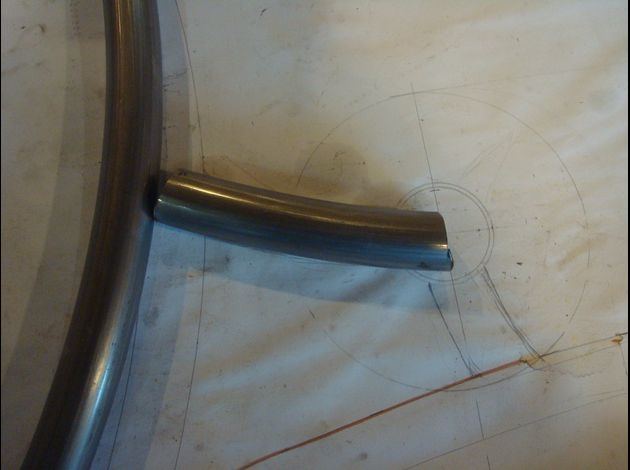

mise en place de tout ça sur un marbre , le grand rayon est obtenu en soudant 2 demis rayons....
et voila le résultat, c'est exactement ce que j'avais tracé.... nickel !!! 8)

Je serai curieux de savoir comment tu as réalisé une pointe aussi longue au tour.
Normalement l'outil qui appuie sur le jonc déloge ce dernier du centre.
Tu as tout usiné en contre pointe?
As tu utilisé une lunette pour rigidifier?
quoi qu'il arrive je salue le travail effectué.
(Moi je l'aurais fait à la forge :P )

lunette pour le manchonnage, contre pointe pour le cône.... tant que ça a tenu...
la forge, j'y ai pensé, mais trop délicat pour obtenir 2 formes identiques... a moins de faire un outillage.....mais je ne fait pas de série ..... :wink:
