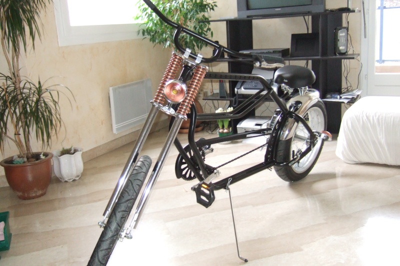

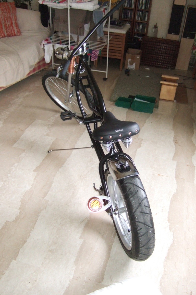

Ce week end j'ai monté la chaine et disqué ça et là , callé,vissé, pour alligner l'ensemble !
et surtout realiser mon premier essais de "roullabilité" et miracle ; il roule bien ,je suis meme agreablement surpris de la position de conduite .
au vue du poid de la bete , je me contenterai de faire du plat , mais sur lyon c'est possible sans trop chercher !
il me reste a verrouyer le serrage de la selle et du guidon !
( je viend de demenager donc pas de commentaires sur le bordel en arriere plan !!!)

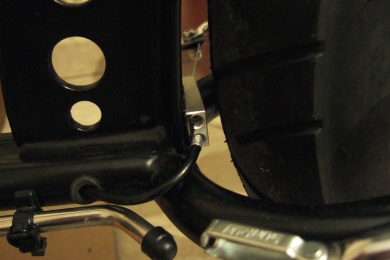

par contre , j'ai un probleme pour connecter les freins arriere,
mon cable passe trop sur le pneu AR et frotte , il faut que je trouve une idée pour deporter le systeme de tension

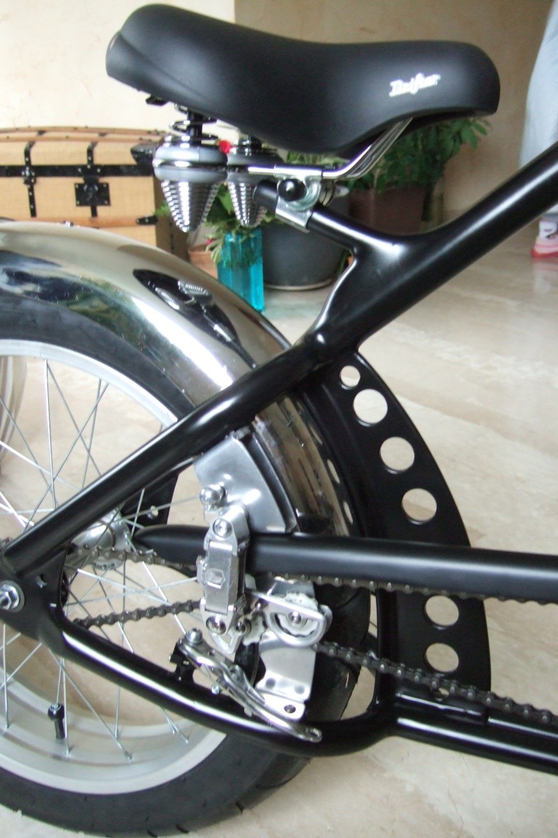

Hey pas mal du tout mon gars, et très cool le système à l'arrière avec la chaine, c'est fait maison? Sinon pour ton cable le mieux aurai été de souder une patte "guide" pour l'écarter, mais sinon tu peut voir pour la coller, après je sais pas trop mais il y a aussi la possibilité de mettre un bout de caoutchou noir?(moin classe peut etre!)

Pour ton cable de frein, tu as la possibilité de mettre en renvoi sur le tube du cadre.
Cela permettrait de guider le cable.
Ou alors tu changes le type de frein et tu mets un frein candelever au lieu d'un V brake.(ça irait mieux je pense)
Ou alors solution ultime à mon gout, mais plus chère, tu peux mettre un moyeu 3 vitesses sturmey avec rétro (comme ça plus de frein et des vitesses

Pour le frein je pense effectivement a un renvoi et inverser le sens de "tirage" des mâchoires.(passer de droite a gauche au lieu de gauche a droite)

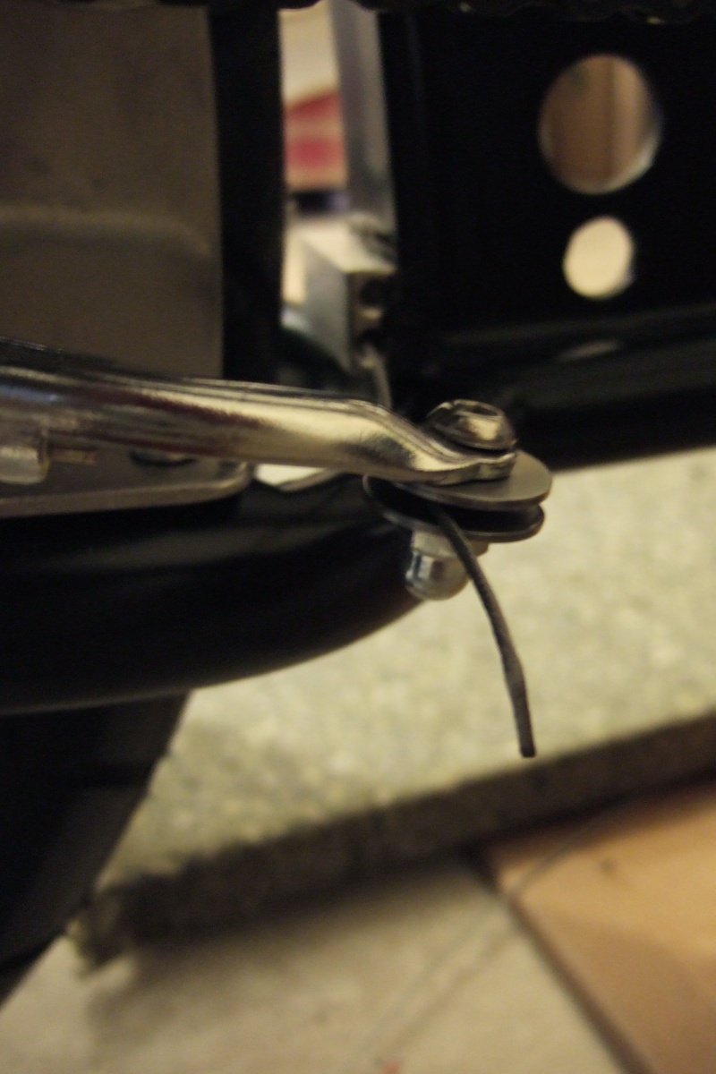

j'ai le premier jet du repport de tension pour mon frein arriere
une platine en alu avec deux trous
un axe et deux rondelles inox soudés pour faire une poulie ou gouttiere
et je passe le cable dans un des deux trou , pour aller chercher la commande de frein droit et il coullisse dans ma "poulie" et passe dans le second trou de la platine alu pour ce fixer dans la commande de frein gauche
je vais tenter comme cela et nettoyer le tout si cela fonctionne
