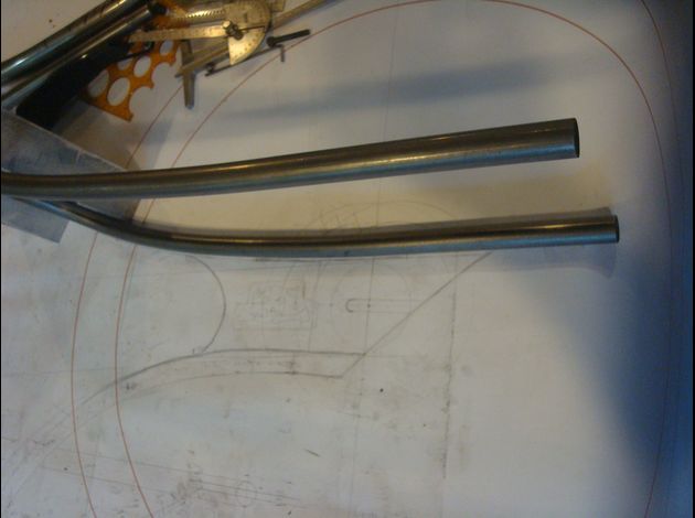

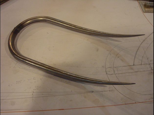

roulage des bases arrière inférieur :
mise à la bonne forme et à la longueur.. en gros:

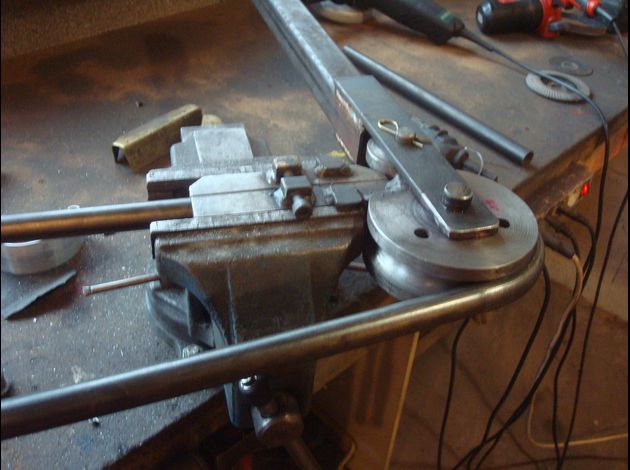

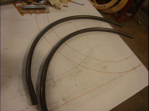

réalisation des bases arrière supérieur:le principe est le meme que pour la fourche à foin :lol:
puis cintrage à la presse:

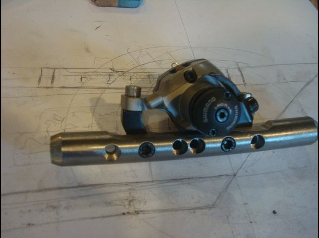

a partir de là, j'ai du me creuser un peu la tronche pour trouver la meilleur solution pour la fixation du frein arrière:
et finalement, j'ai décidé d'incruster un bout de barre pleine dans le tube de la base arrière sup:

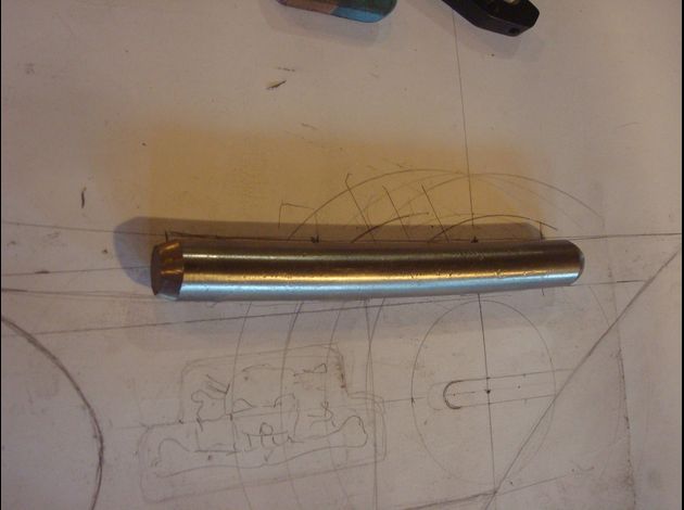

ce bout de barre va me permettre de faire une fixation sûr de l'étrier, donc, j'ai pris un bout de plein que j'ai formé à la même courbure que la base arrière...
usinage du bout : surface d'appui de la patte standard et trous de fixation: 3 positions possible pour permettre la bonne position du frein sur le disque quelque soit le réglage de position de la roue...
pour ne pas laisser les trous sans vis, je vais tarauder à M8 les trous lamé en M6 et fabriquer des "fausses vis" de 6 avec un filetage de M8.... :idea:
comme ça, y'aura des tête de vis dans tous les trous !!!

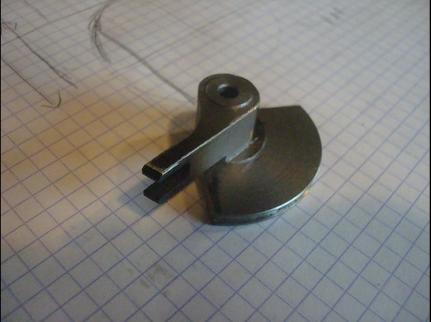

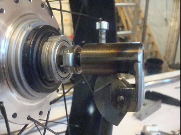

la suite va consister a trouver une alternative à l’immonde commande S&A qui était avec le moyeu....
et quand je dit immonde, je pèse mes mots !!!
alors évidement, il y aurait bien l'écrou qui guide la chainette.... mais je souhaite que la partie des pattes qui est a l'avant de l'axe reste dégagé... :x
Donc je me suis lancé dans la fabrication d'une commande de moyeu S&A qui aura a peu près l'encombrement d'une commande de nexus.....
Sauf que le nexus travail en poussant la tige dans le moyeux... c'est S&A, c'est l'inverse :evil:

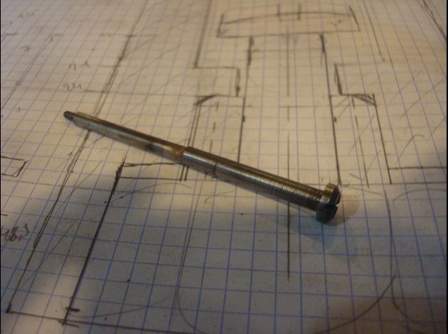

alors, la première pièce, c'est la tige de pilotage:
je suis parti d'une commande standard, j'ai viré la chainette, j'ai tourné une rallonge avec une tête que j'ai trempée au chalumeau pour qu'elle ne s'use pas, et je l'ai brasé sur la commande standard.

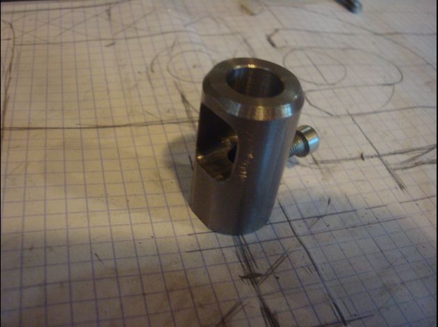

ensuite, j'ai fait le corp de la commande, qui va venir se mettre sur le bout de l'axe, une vis de pression assurera son maintien en position, (y'en aurai presque pas besoin étant donné que le système sera toujours tiré vers le moyeu par les ressorts du moyeu....)

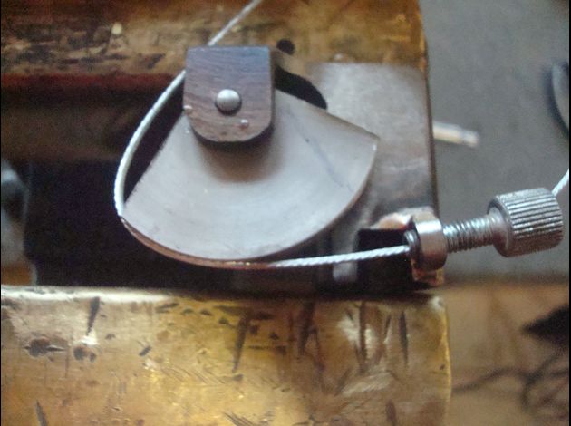

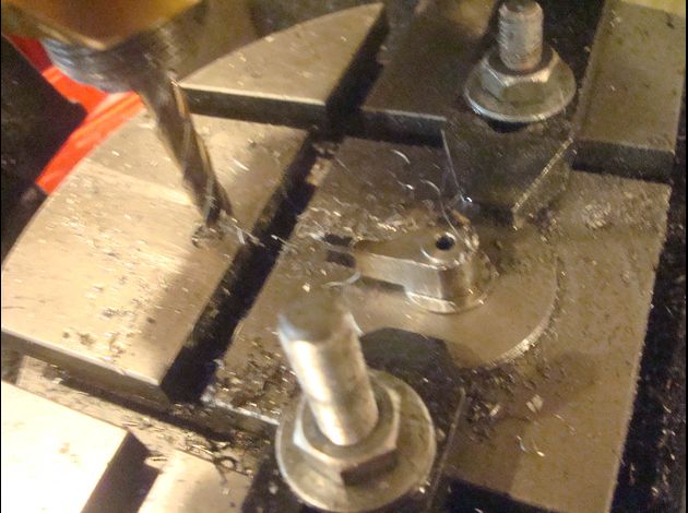

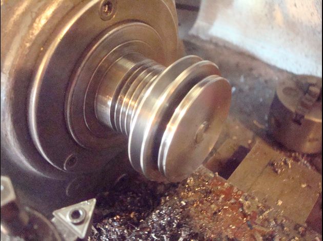

la seconde pièce, c'est celle qui va venir tiré la commande et recevoir le cable, là, je me suis fait ... plaisir 8)
tournage de l'ébauche...
fraisage ...
pour arriver à ça ... avant la mise au point et les finitions ...

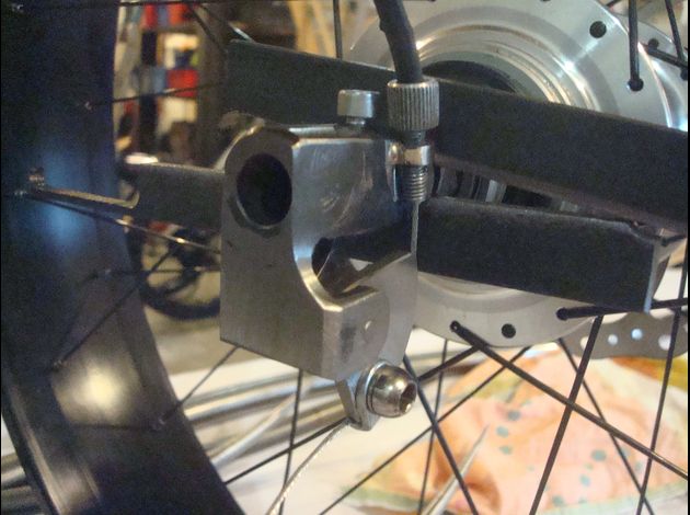

ensuite, j'ai fait le support , j'ai mis tout ça en place avec un axe:
le support du câble:
reste un peu de mise au point, mais c'est fonctionnel: ça va le faire !!!
je ressouderai peut être un renfort entre le support de l'axe et le corps pour qu'il n'y ai pas de risque de casse en cas de chute :roll:

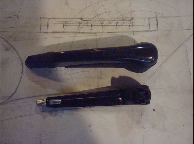

la commande fonctionne avec la poignée standard... mais y'aura un shifter....donc, là, j'ai fait un epu de zèle !!! :lol: :lol: :lol:

8) Coool ! Je suis scié par tant d'ingéniosité ... Joli projet en tout cas.

Non, mais tu te fais vraiment chier à la maison, c'est pas croyable : le mec, il est tellement masochiste qu'il va te refabriquer une commande de boitier de vitesse S-A à la façon de Shimano !!!!
:thumbright: :thumbleft:
Par contre, t'aurais pu faire bien plus simple comme commande : avec juste un cable tiré par la manette de sélection du shifter, c'est facile à faire... Mais déjà vu et trop facile, donc non. C'est ça ? :lol:
